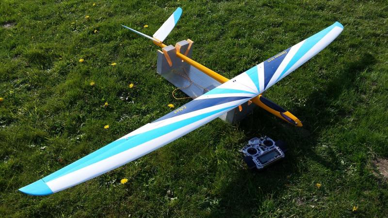

Niestety jeszcze nie oblatany :( bo zawsze coś, a to pogoda ,a to choroba a to kretowiska nie wyrównane , święta itp przeszkody. Planuję oblot jutro tylko prognozy niekorzystne. Nie spodziewam się niespodzianek, to szybowiec, dobrze wyważony musi latać :)

Geronimo w końcu poleciał :) Warunki dziś były idealne do oblotu szybowca, piękne słońce, wysokie chmury, prawie bez wiatru i nawet niewielka termika.Niestety byłem sam na lotnisku i nie było komu filmować. Zgodnie z moimi oczekiwaniami model poleciał bezproblemowo,bardzo szybkie wznoszenie pod kątem ok 50 stopni, nie więcej jak 10 sekund pracy silnika i model był na 150-200 m , nie włączyłem vario więc pomiary tylko na oko :) . Lata stabilnie, wyważenie prawidłowe, jest trochę wolniejszy od Fregaty. Dzisiejszy lot trwał 12 min, nie próbowałem żadnych akrobacji, powoziłem się tylko po niebie i wielokrotnie uruchamiałem silnik. Po wylądowaniu temperatura silnika regulatora akumulatora była taka jak przed startem a w akumulatorze było jeszcze 75% prądu. Myślę,że do rekreacyjnego latania można by zastosować znacznie słabszy silnik i aku 3s. Lot niestety był tylko jeden bo (wstyd się przyznać) nie włączyłem hamulca silnika i śmigło cały czas się kręciło i miałem obawy o nie przy lądowaniu . Szczęśliwie nic się nie stało. Może jutro polatam bardziej agresywnie :)
