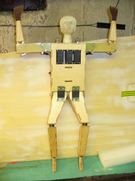

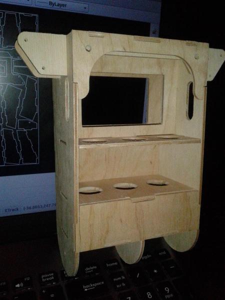

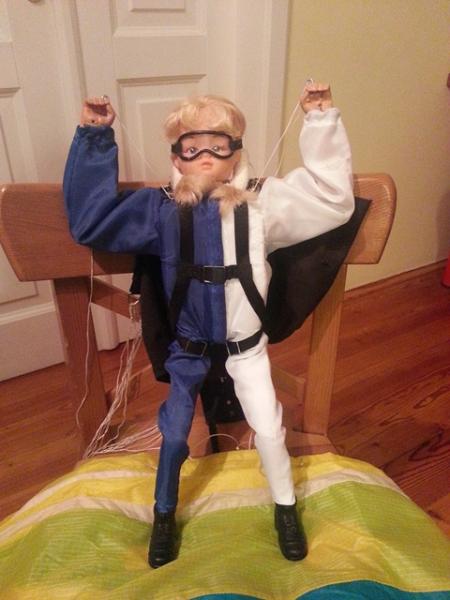

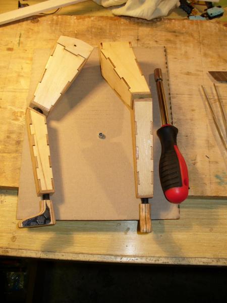

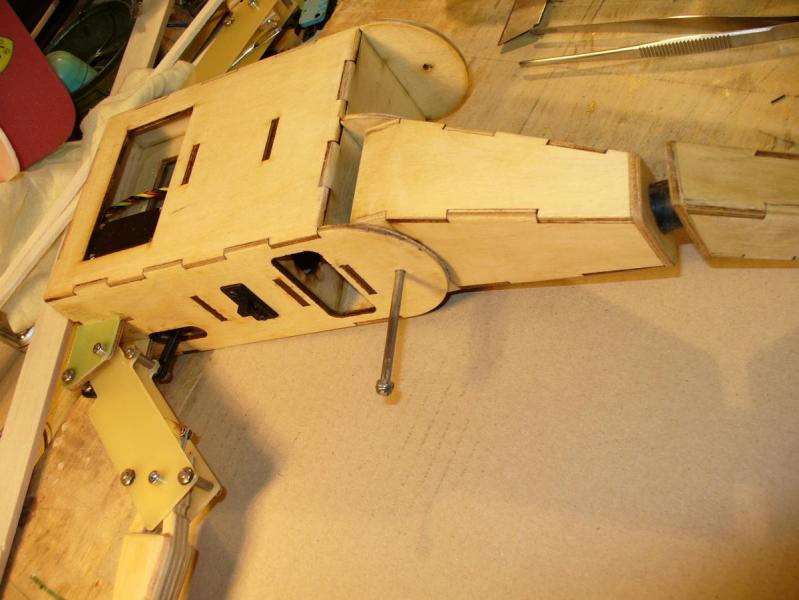

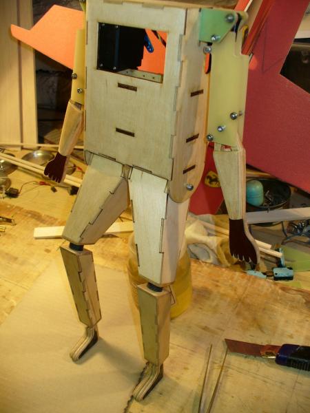

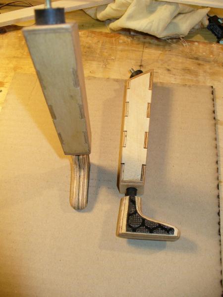

.bercik. Opublikowano 24 Listopada 2014 Autor Opublikowano 24 Listopada 2014 Dzisiaj dostałem "amory" i zrobiłem nogi . W zasadzie to już koniec tematu skoczka jeszczę tylko zostały pierdółki do zrobienia. Zaczynam temat szycia spadochronu , maszyna do szycia czeka a ja nie mam pojęcia jak do niej podejść (chyba kupię czekoladki na przywitanie) . Poniżej foty skoczka z nóżkami , co prawda bez główki ale już poskładany . Serwa dotrą w tym tygodniu tak więć jak będzie w całości to dodam jeszcze jakieś foty . Co do zainteresowania to faktycznie niszowa zabawa niewiele osób interesuje się tym , ale myślę iż to podnosi atrakcyność tej zabawy (przynajmniej dla mnie) . Myślę że z czasem "rozpleni" się to w całym kraju :) - zarazimy sporo ludzi tym ciekawym tematem ,a muszę dodać iż na razie nie przekroczyłem kosztów powyżej 100zł (za wycinanie , amory i snapy) , plus serwa po ok 35zł z HK (oczywiście nie liczę swojego czasu bo on jest zawsze "darmowy" ). Proszę sobie sprawdzić ile kosztuje oryginalny KIT BAZI http://www.flugwerft-edelweiss.de/index.php?k=31&lang=eng

andrzej351 Opublikowano 25 Listopada 2014 Opublikowano 25 Listopada 2014 Twoj skoczek Romku wyglada perfekcyjnie :-) .jeszcze jakis garnitur mu uszyj... Głowę jak byś chciał to mam.czym będziesz wynosił skoczka w górę? 1
.bercik. Opublikowano 25 Listopada 2014 Autor Opublikowano 25 Listopada 2014 Cieszę się że skoczek się podoba , to daje motywacji do dalszej roboty a jej jeszcze sporo .Co do wynoszenia skoczka na pułap to nie będzie z tym problemu , na lotnisku w Gliwicach mamy sporo dużych modeli na pewno chętny się znajdzie . Myślę że do wiosny skoczek będzie miał ubranko uprząż i w plecaczku stosowny spadochron . Co do nazwy to prawdopodobnie będzie się nazywał BAZYLI (tak zaproponowała moja córa - nie mam odwagi się przeciwstawić ) pozdrawiam bercik

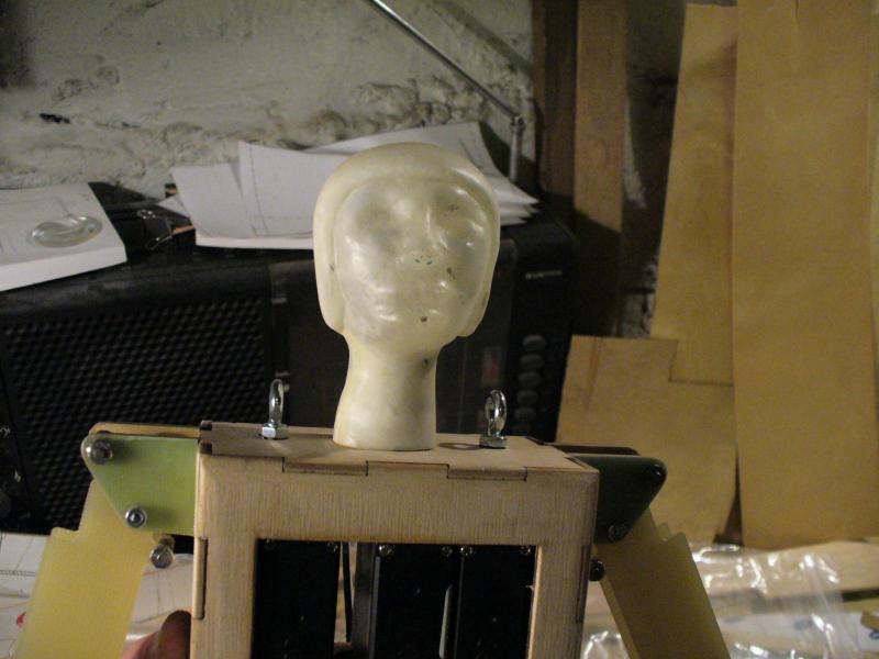

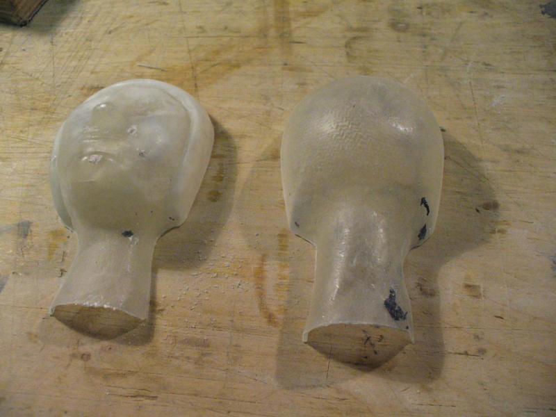

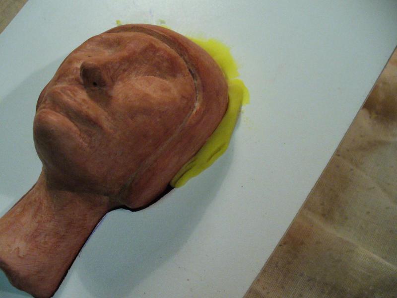

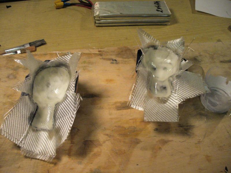

.bercik. Opublikowano 7 Lutego 2015 Autor Opublikowano 7 Lutego 2015 Witam , mając trochę czasu znowu ruszyłem z robotą . Córa ulepiła z gliny głowę skoczka , ja zrobiłem foremkę i wylaminowałem łebek .

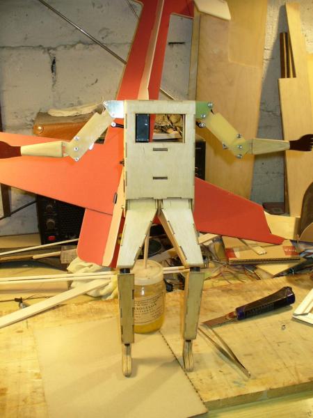

witk45 Opublikowano 7 Lutego 2015 Opublikowano 7 Lutego 2015 Witaj! Widzę, że oprócz głowy masz już w środku serwa.Czyli skokami do przodu A ja w sprawie głowy jeszcze sprawdzę ile by kosztowało wydrukowanie jej w 3D zamiast "krakowianki". Mam dwie ulice dalej taką firmę i pójdę się zapytać czy wydrukują mi ze zdjęć głowę żony w pilotce hehehe. Taki mam plan Czekam na prace malarskie. Zaglądasz na drugą stronę?

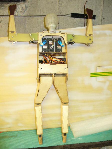

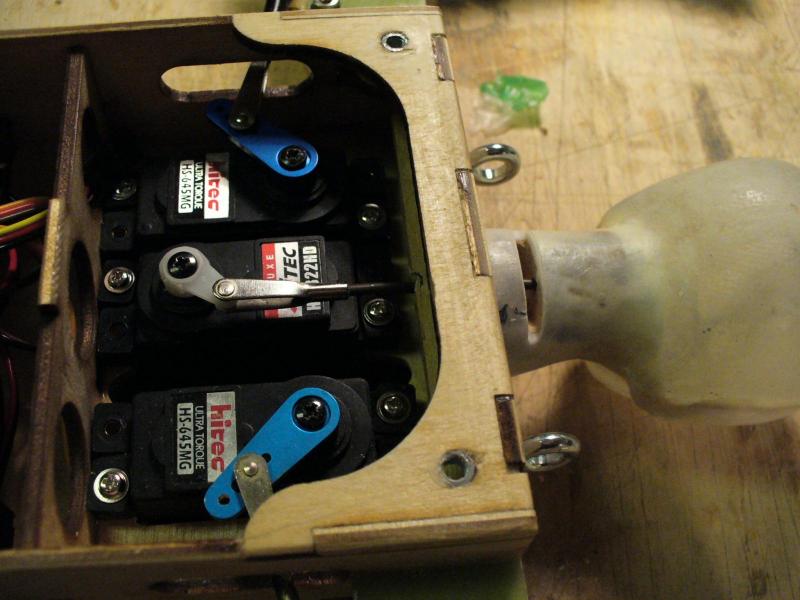

.bercik. Opublikowano 7 Lutego 2015 Autor Opublikowano 7 Lutego 2015 Serwa zamontowane , gumy napinające nogi zamontowane , zostało mi zrobić mocowanie linek na dłoniach .
.bercik. Opublikowano 8 Lutego 2015 Autor Opublikowano 8 Lutego 2015 A ja w sprawie głowy jeszcze sprawdzę ile by kosztowało wydrukowanie jej w 3D zamiast "krakowianki". Mam dwie ulice dalej taką firmę i pójdę się zapytać czy wydrukują mi ze zdjęć głowę żony w pilotce hehehe. Kumpel za taką drukowaną główkę zapłacił około sześć dych .
witk45 Opublikowano 8 Lutego 2015 Opublikowano 8 Lutego 2015 Ha! Więc jednak się da. 6 dych..... Ale czego się robi dla żony Zajmę się tym w ferie. U nas od 16 lutego i mam 5 dni urlopu Ale nadal nie mogę z Ciebie wycisnąć co myślisz o moim.... modelu? Andrzej zaprasza do siebie do Płońska na skakanie, ja za chwilę będę miał swój duży samolot-nosiciel, wiosna idzie..........

andrzej351 Opublikowano 9 Lutego 2015 Opublikowano 9 Lutego 2015 widzę że coś w temacie ruszyło... .Romku,działasz jak burza,skoczek jest już praktycznie gotowy.jak patrzę na niego to nie widzę kompletnie żadnej różnicy od oryginału który mam ja,pozostało tylko uszyć kombinezon i plecak. w kwestii spadochronu to można by coś wymyślić.gdybyś był zainteresowany to pisz na PW.

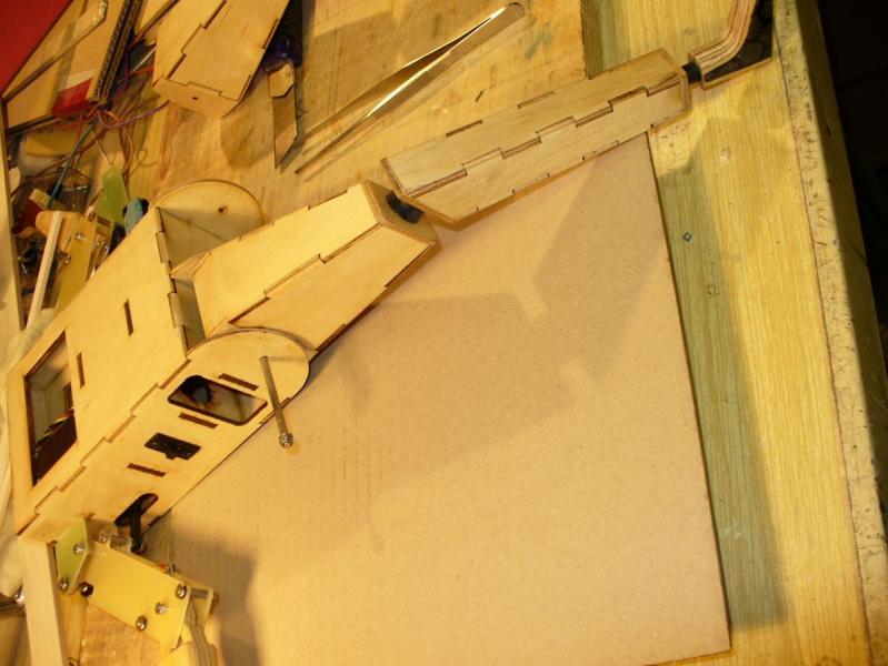

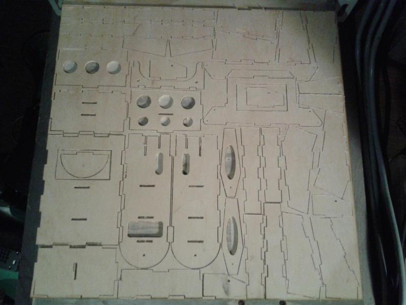

.bercik. Opublikowano 5 Marca 2015 Autor Opublikowano 5 Marca 2015 Pierwszy skoczek czeka na spadochron a kumpel szykuje mi drugiego . Wszystko zostało wycięte na CNC domowej roboty - pełny szacun dla Wojtka ;-)
andrzej351 Opublikowano 6 Marca 2015 Opublikowano 6 Marca 2015 rewelacja!jest szansa żeby zamówić u was taki zestaw do budowy skoczka?
witk45 Opublikowano 7 Marca 2015 Opublikowano 7 Marca 2015 Oooooooo! Super! A ja też bym chętnie zamówił.......
