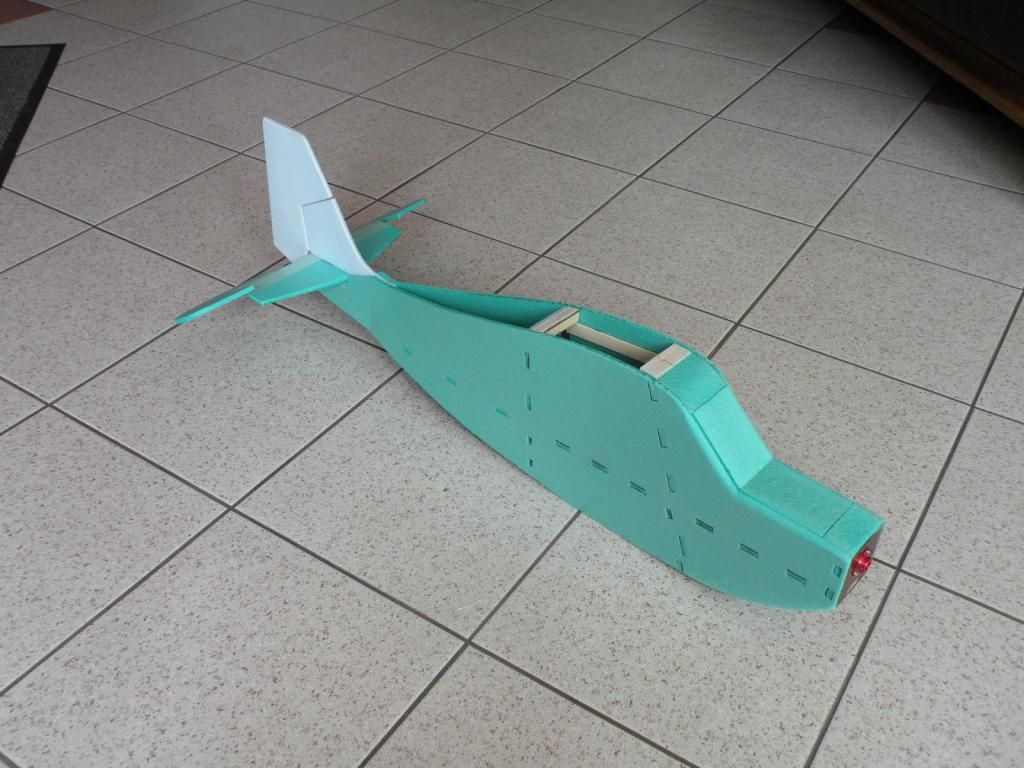

A tu zmontowany fragment kadłuba z wklejonymi wręgami i wzmocnieniami.
 Kadłub już w zasadzie gotowy, doczekał się też ogona.

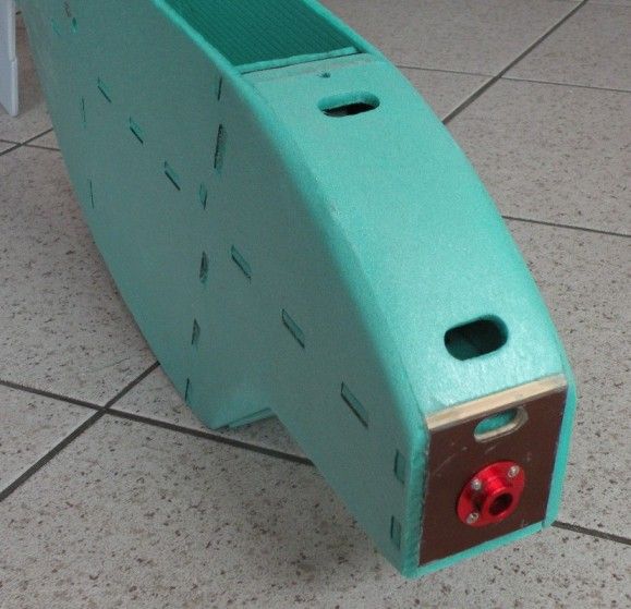

Dolna przednia część kadłuba została zamknięta. Widoczne otwory maja zapewnić chłodzenie regulatora.

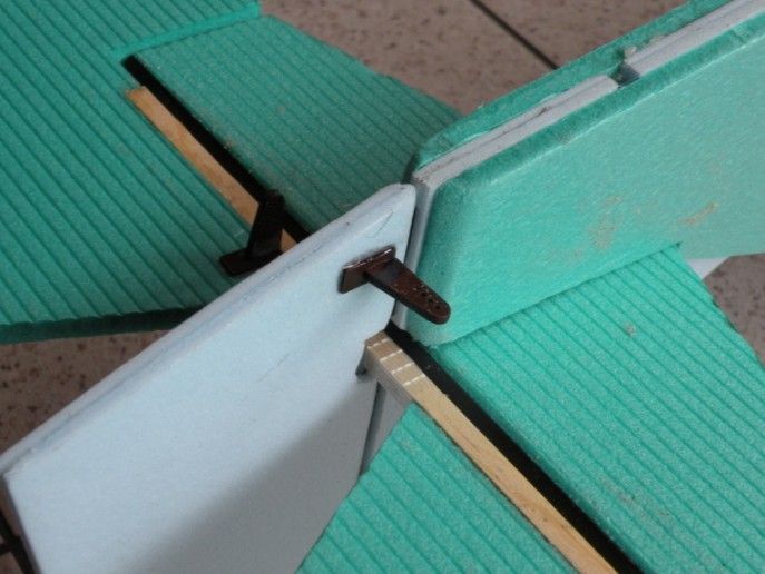

A tu widać wklejone dźwigienki sterów. Są one wykonane z laminatu i wycięte laserem.
