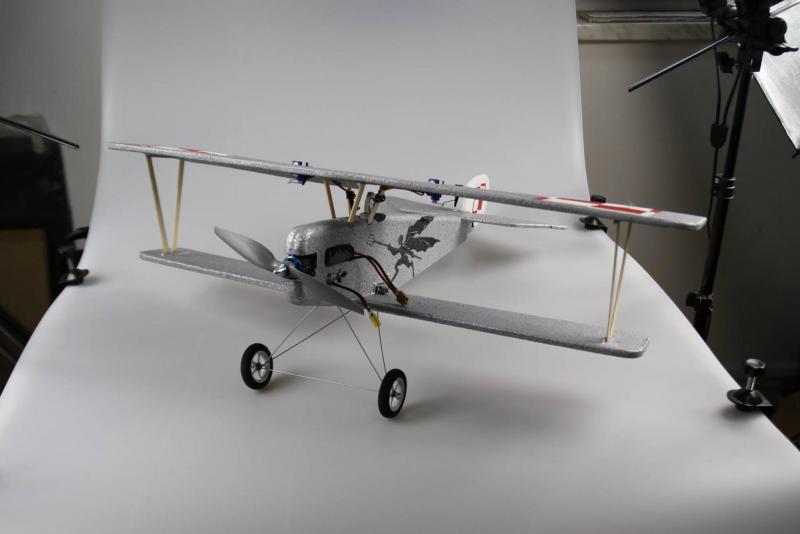

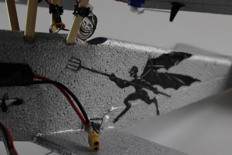

Nowy model -Albatros D.Va o rozpiętości 1m do contact combatu ;) Zacząłem go składać w grudniu, potem przez  brak motywacji dłubałem coś powoli raz na kilka tygodni aż w końcu się zmotywowałem i skończyłem go w tydzień. Nie zdązyłem tylko zmontować podwozia (ma być wkładane na wcisk), ale raczej się nie przyda.
Oblatany dzisiaj, wyszedł z ręki idealnie prosto bez dotykania któregokolwiek trymera, silnik RAY C2836/08 ze śmigłem EMP 10x4,5 powoduje, że model idzie jak rakieta na pełnym gazie, ale w praktyce wykorzystuję połowę zakresu drążka bo modele kolegów zbyt łatwo doganiam :P
Po kilku lotach w formacji z Fokkerem Maksa (tlenex98) i Pfalzem Sebastiana zaczęliśmy walki full contact :D Odnotowaliśmy 6 kolizji: jedna Fokker +Pfalz, dwie Pfalz +Albatros, trzy Fokker +Albatros. Pianka sypała się gęsto, raz Pfalz musiał lądować bo mu dźwigar uszkodziłem, innym razem ściągnąłem Fokkera na ziemię i poleciałem dalej. Oczywiście nie bez strat własnych  :P W każdej  kolizji uszkadzałem swoje górne skrzydło, a w ostatniej również dolne skrzydło i statecznik ze sterem wysokości. Mimo urwania połówki steru wysokości Albatros dalej latał i był w pełni sterowny!! Pokochałem ten model :D

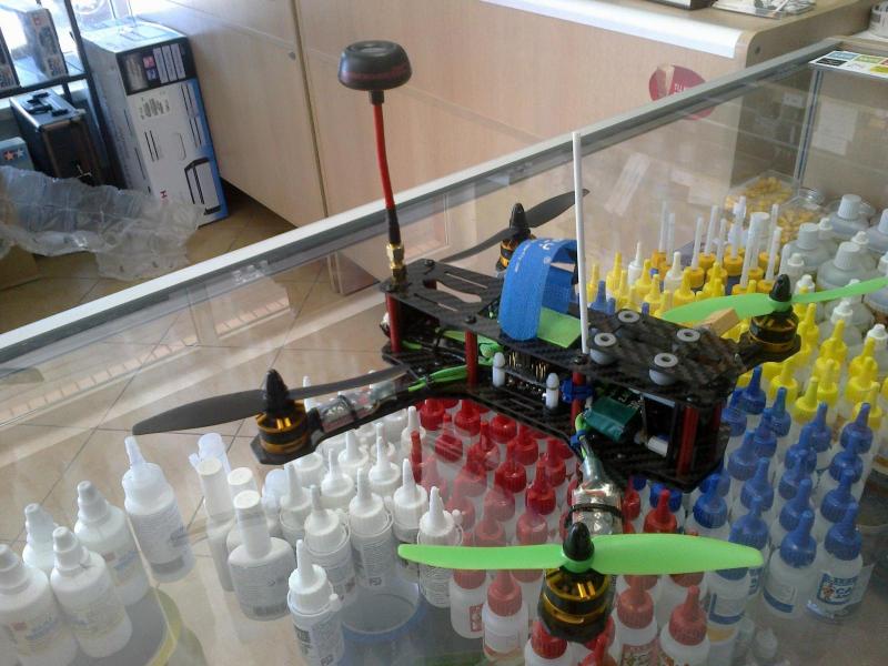

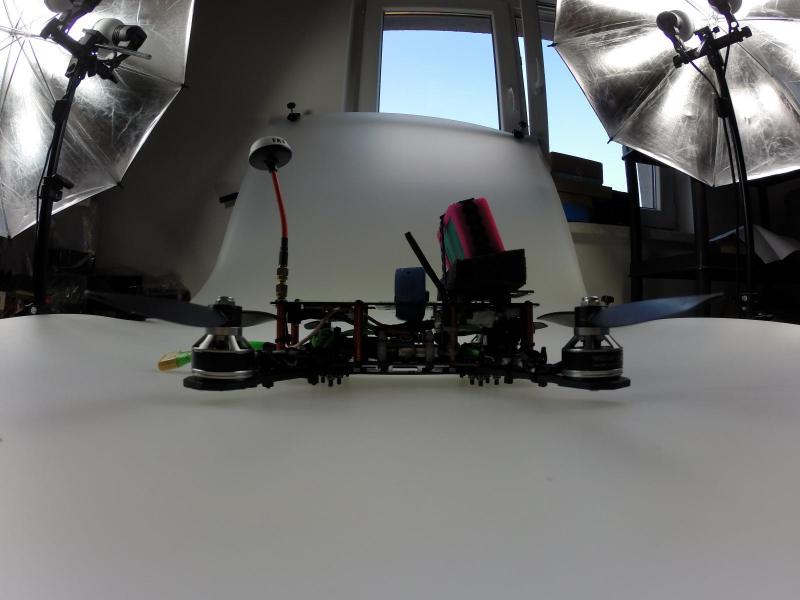

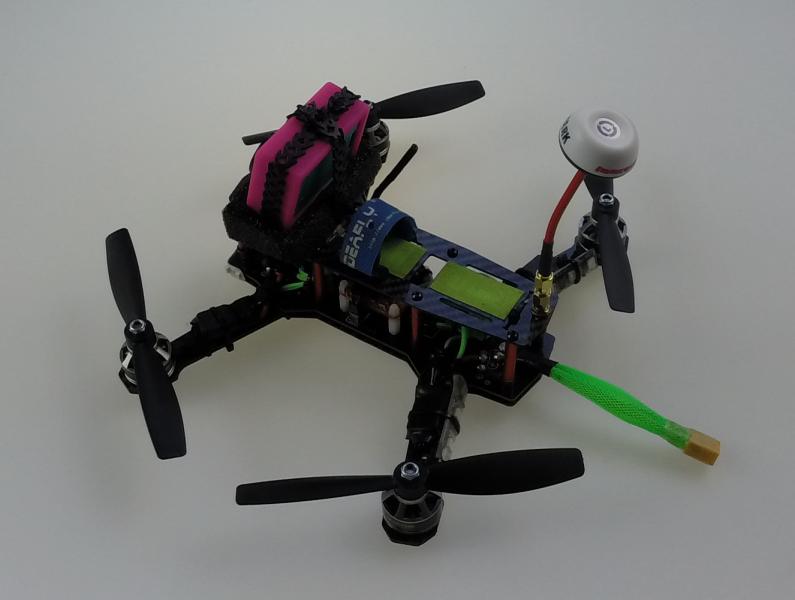

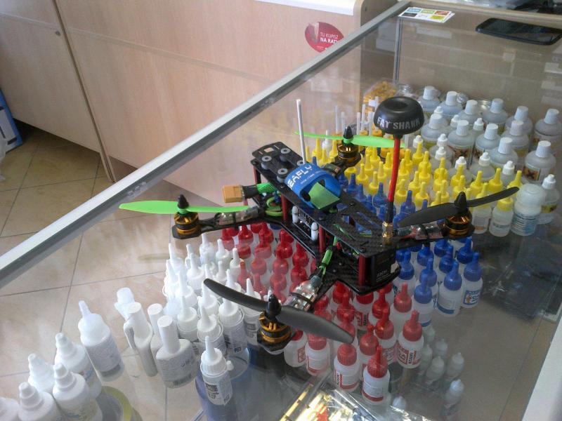

Kolejna zabaweczka ;) ZMR250 full carbon -wytrzymały modelik do latania FPV byle gdzie.
Wyposażenie:
-kontroler Flip32 +CleanFlight 1.90
-regle Emax 12A SimonK
-UBEC Foxy 3A
-silniki DYS1806
-śmigła chwilowo Gemfan 5x3, po pierwszym dniu stwierdziłem konieczność kupienia 6x4,5 ("męskich" jak to określił pewien kolega ;) )
-pakiety 2200mAh 3S takie jak się nawiną powyżej 20C
-kamerka płytkowa Mr.RC 700TVL
-nadajnik Boscam BOS350 350mW
-antenki FatShark SpiroNet
Docelowo ma mieć montowanego Mobiusa, ale to dopiero po zaprojektowaniu i wydrukowaniu odpowiedniego mocowania z regulowanym kątem.
Lata fajnie, ma całkiem sporego kopa nawet na śmigłach 5x3, a przy RC Rate 0,5 i expo 20% lata jak żyleta. Jednak loty FPV na razie robię powolne i nieśmiałe, trzeba się przyzwyczaić ;)

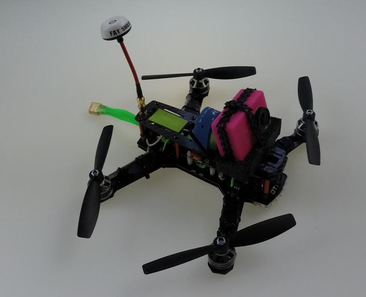

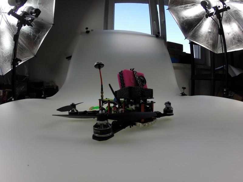

Moja 250-tka przeszła metamorfozę ;) Niewiele zostało z poprzedniej konfiguracji:
-odbiornik Graupner GR-12
-kamera FPV 700TVL
-rama (i to nie cała ;) )
Nowy setup ;)
-silniki T-Motor MN2206 2000kV
-regle RotorGeeks 12A BlHeli
-śmigła HQ Prop 6x4,5 Bullnose
-Afroflight Naze32 z wgranym CleanFlight'em 1.9
-nadajnik wideo Boscam TS351
-anteny FatShark LHCP
-kamera Xiaomi Yi
-Diatone PDB
Wideo z działania LED'ów:

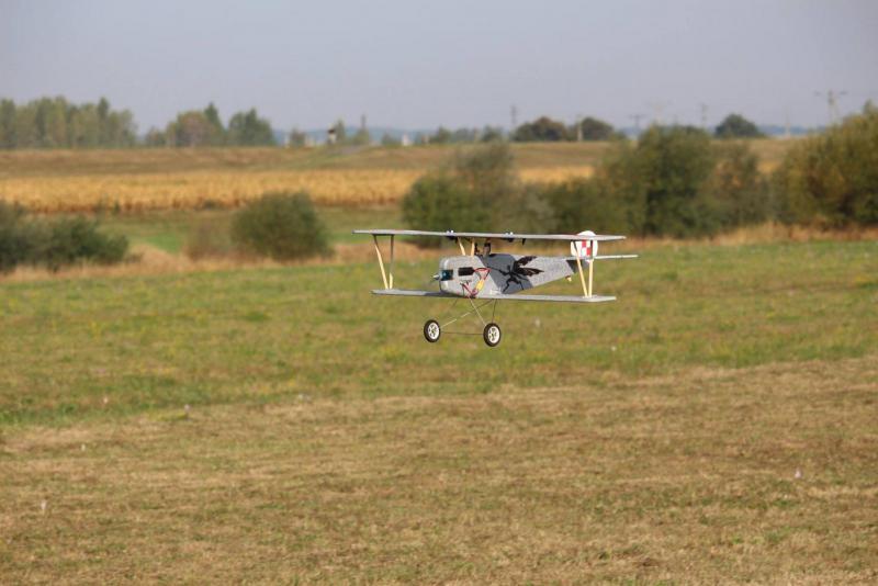

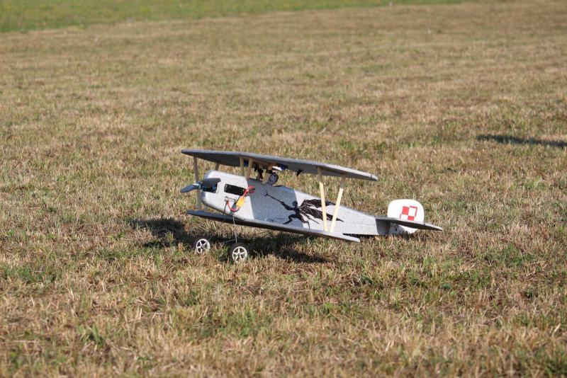

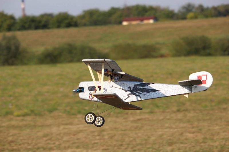

I nowa maszyna już w hangarze: Nieuport 17. Robiony przez dwa tygodnie wieczorami, lata od prawie tygodnia. Szykowany był na piknik w Raciborzu, gdzie zresztą wystapił podczas walki powietrznej w której stracił lewą połówkę steru wysokości oraz cały ster kierunku (potem przez dwie minuty prawdziwa walka o utrzymanie modelu w powietrzu  :P ).
Model poskładany z zestawu zakupionego na aerosup.cz. Malowanie ukradzione z Nieuporta 24, ale myślę że wygląda równie dobrze na 17-tce ;)

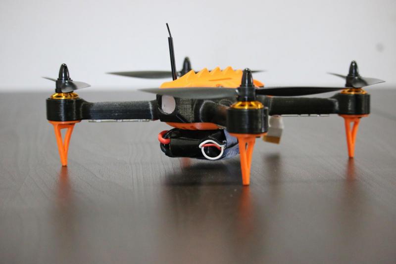

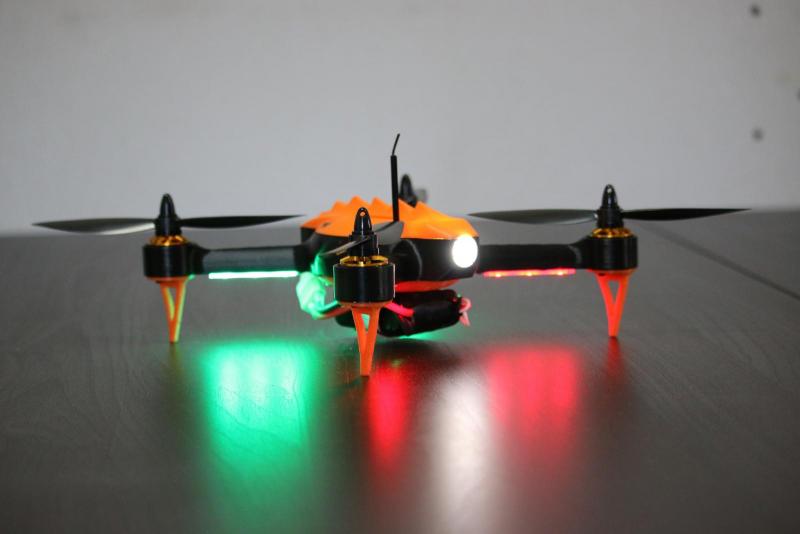

2. Dragonek.

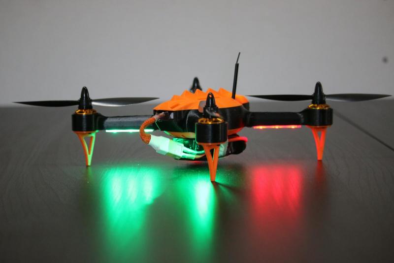

Prosty quad 250 w układzie "X" stworzony na drukarce 3D przez Marbalona z sąsiedniego forum ;) Modelik trochę przeleżał bo czekał na regle DYS 20A i kontroler Flip32, ale z braku funduszy na nie pewnego dnia postanowiłem zamontować wyposażenie które leżało u mnie niewykorzystywane od dłuższego czasu. I tak w dwa wieczory quad został skończony i od razu po skończeniu oblatany.
Wyposażenie:
-kontroler KK2.0
-silniki DYS 1806 2300kV
-śmigła Gemfan 6x4.5
-odbiornik Graupner GR-12L
-pakiety Foxy 1300mAh 3S 40C
Do modelu wpakowałem trochę LEDów dla lepszej orientacji i możliwości latania po ciemku. Póki co Dragonek jest w fazie PIDowania, ale lata się nim przyjemnie i jest używany do odstresowania się: chwila zawisu, trochę spokojnych zakrętów i ósemek, parę flipów i pętli.

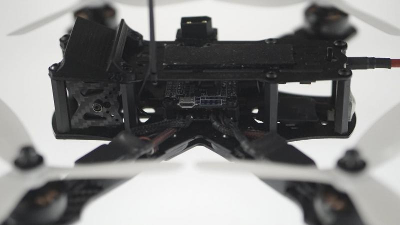

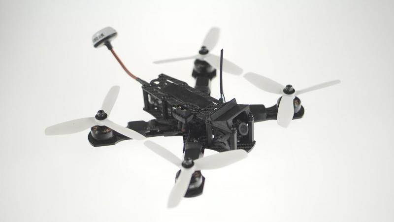

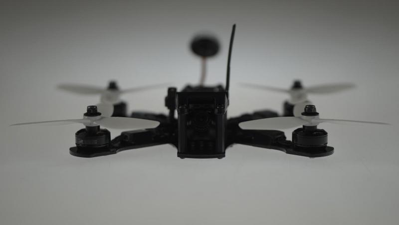

 Nowy quad do ścigania -DemonRC NOX 5",
 Głównym celem przy budowie była prostota (żadnego OSD itp.), niska masa i porządek na pokładzie (kable poukładane w oplotach, wywalenie wszystkch pinów z odbiornika i innych rzeczy zajmujących miejsce).
Użyte wyposażenie:
-silniki: Cobra 2204 2300kV
-śmigła: DAL 5045 triblade
-regle: Rotor Geeks RG12
-PDB: Matek
-FC: Flip32 6DOF
-odbiornik RC: Graupner GR-12L
-vTx: Aomway 200mW
-kamerka FPV: tani CMOS w obudowie (nazwy nie pamiętam)
-antena vTx: FatShark SpiroNet LHCP
