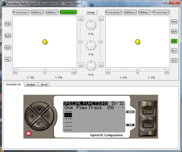

Zycior Opublikowano 19 Stycznia 2015 Opublikowano 19 Stycznia 2015 Sama podmiana plików nic tu nie da bo przy odczycie timera (minut i sekund) będziesz miał komunikat z włączenia radia. Jedyne wyjście to skompilować sobie samemu ze źródeł wsad do procka ze zmienionymi numerami plików. Mam przygotowany wsad do 9X, gdybyś chciał mogę przygotować Ci wsad pod Twój procesor. Co do komunikatów przy zmianie modelu... nie jestem pewien, ale chyba oprogramowanie opentx dla apki 9x nie przewiduje takiej opcji. Możesz to rozwiązać ustawiając w funkcjach specjalnych opcję "One -> GrajScieżkę -> nr scieżki z nazwą modelu(ja mam od 150)"

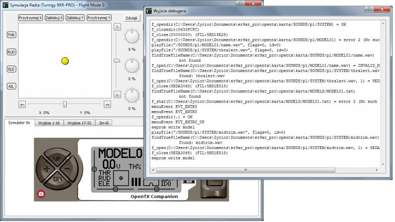

Zycior Opublikowano 24 Maja 2016 Opublikowano 24 Maja 2016 Tak jak obiecałem, zamieszczam pliki dźwiękowe przystosowane dla OpenTx w wersji 2.1.8 czyli najnowszej, stabilnej wersji tego systemu. sounds.zip Przy okazji warto zaznaczyć, że od jakiegoś czasu w companion dostępne jest wyjście debugera, w którym można sprawdzić co aktualnie dzieje się z oprogramowaniem. W bardzo łatwy sposób można sprawdzić pod jakie numery przypisane są konkretne dźwięki. Debuger uruchamia się klawiszem F6 w trakcie symulacji radia.

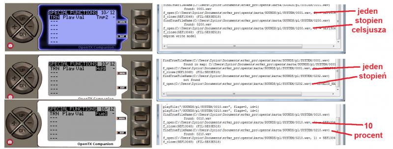

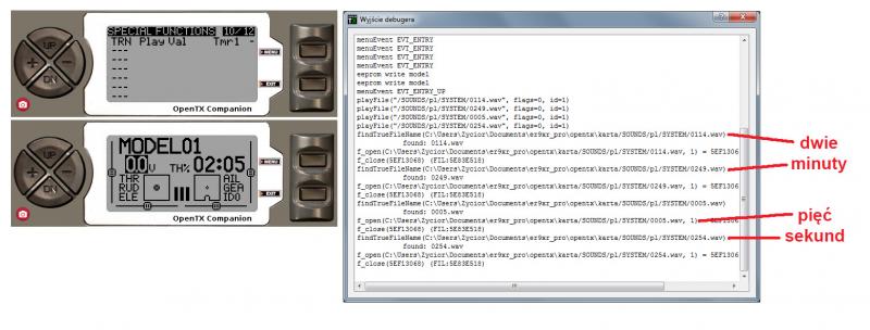

Zycior Opublikowano 27 Maja 2016 Opublikowano 27 Maja 2016 Nie wiem jak to więc możliwe, że w jednej aparaturze (i programie companion) jest wszystko w porządku, a w drugiej nie? Kompilowałem także wsad ze źródeł i numeracja plików dźwiękowych jest taka sama. Nie sprawdzałem czy pliki dzwiękowe zgadzają się w teranisie, ale nie mam go więc mi się symulować już zbytnio nie chciało Przy okazji robienia screenów natknąłem się na błędy w moim pliku dźwiękowym. Poprawię jak tylko znajdę chwilę Na załączonych screenach widać tylko część plików jakie się nie zgadzają (btw. teraz sprawdziłem i w oryginalnych plikach nie ma w ogóle dźwięków do odczytywania godzin, minut i sekund.

Zycior Opublikowano 27 Maja 2016 Opublikowano 27 Maja 2016 To nie wszystko... brakuje jeszcze niektórych dźwięków "po przecinku" np. 0,2 wolta (dźwięk nr. 0163), 0,2 stopnia (dźwięk 235), metra (0195), itp. oprogramowanie odwołuje się do tych numerów Przez nieuwagę zamieściłem dźwięki, które nie są poprawione... wieczorem zamieszczę prawidłowy plik.
