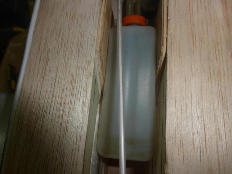

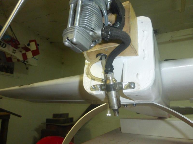

Damian73 Opublikowano 12 Stycznia 2015 Autor Opublikowano 12 Stycznia 2015 Jarek zbiornik wszedł ciasno, ale wszedł, obiecane zdjęcie poniżej. Przerobiłem wydech, ale ta rurka nie wiem czy wytrzyma, niby na wysokie temperatury, ale jest gumowa w oplocie. Zważyłem model plus całe wyposażenie, trochę dołożyłem i tak jak pisałem wcześniej lekki to on nie jest 3400 g.

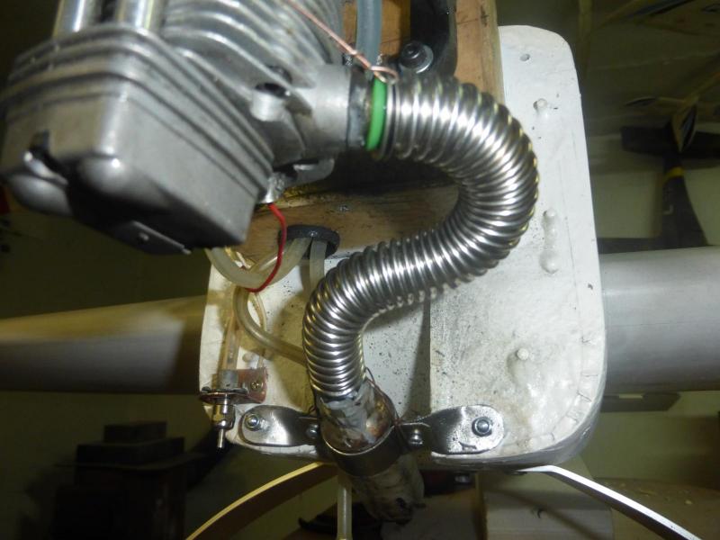

Damian73 Opublikowano 17 Stycznia 2015 Autor Opublikowano 17 Stycznia 2015 Poprzednia wersja wydechu nie wytrzymała, przepaliło wężyk. Zrobiłem nową rurkę z przewodu do wody, jest on z metalu nierdzewnego no i fajnie się wygina.
