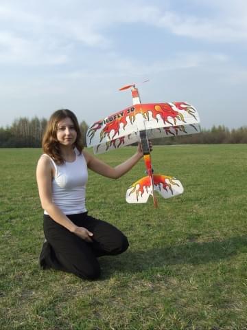

Nasz forumowy kolega Leda_g sprezentował mi modelik dwupłata Wildfly 3D. Warunkiem otrzymania był opis modelu i oblot ukazany na forum. Dane wrzucę później, teraz trochę fotek i krotki film. Latanie tym modelem jest zupełnie inne niż wiekszymi modelikami - adrenalina znow się pojawiła :)
Dziekuje operatorce Justynie za udział i pomoc w tym dziele :)

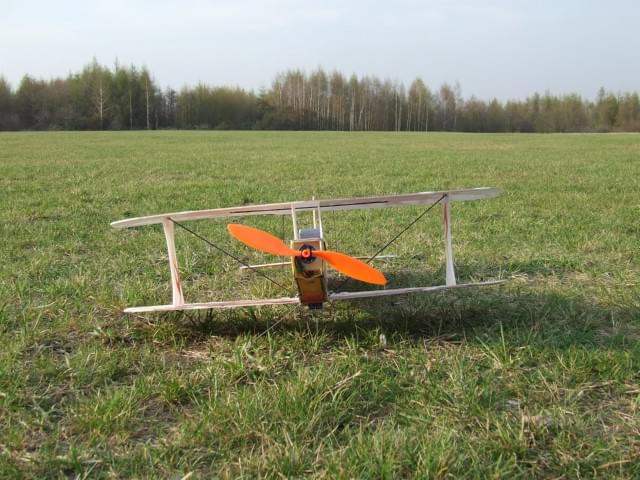

Widzę że teraz pięknie lotki działają ( na dwa serwa?)
Jak z mocą silnika i jaki pakiet?
Ładny, spokojny lot (ten model naprawdę potrafi dużo więcej), tylko to lądowanie.
Przy takiej operatorce to ja bym nie dał rady latać. :wink:
Lądowanie zepsute - oba takie były :/ Musze nauczyć się podchodzić z mniejszą prędkościa.
Lotki na razie nadal na 2 serwa, jak bede potrzebował je do czegos innego to wymienię na jedno. Depronowe zawiasy to porażka była - lotki odcięte i naklejone na taśmę. Pakiet to 3S 1000 mAh - po lotach lekko ciepły. Śmigło 9x4.7 pozwala na zawis na połowie gazu - wymienie jeszcze na 8x4 i zobaczymy co się stanie.
Generalnie fajne latadełko, z tym, że muszę się go nauczyć - zupełnie inaczej lata niż jego więksi koledzy :)
Za operatorkę dziękuję :)
