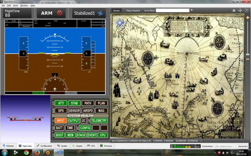

nazar1703 Opublikowano 31 Stycznia 2015 Autor Opublikowano 31 Stycznia 2015 Jest co raz bliżej nadajnik ruszył, zmieniłem tak jak pisaliście na PWM eureka.Konfiguracja ruszyła i znowu klapa Do 7,32 filmu jest ok a potem mogę dać next do końca po zapisaniu nic się nie dzieje.W rc input na manuału widać wszystkie ruchy drążka. Czyli widzi apke gdzieś jeszcze popełniam błąd. Lutowanie poprawione ,fc przeniosę jak uda się uruchomić jak mój syn mówi (astro gacka ) Do odbiornika podłączyłem 5 wtyków.Kanał 5 ustawiony na Fligh Mode
Donaro Opublikowano 1 Lutego 2015 Opublikowano 1 Lutego 2015 Widać wszystkie że działają? włącznie z przełącznikiem trybu lotu? W którym dokładnie miejscu nie wiesz co zrobic? wykrywa ruchy drążków i co dalej?Centrujesz na środku wszystko? Przechodzisz procedurę ustawienia zakresów drążków? Czy przestaje wykrywac? Jesli chcesz to jutro po 19 po pracy mogę się połączyć z Tobą po skypie, udostepnisz mi podgląd pulpitu i spróbuję Ci pomóc. Będziemy rozmawiac na skypie i bbędziesz mówił po kolei co robisz a ja będe widział co pokazuje program. U mnie czasem przy kalibracji wywalało błąd BOOT. Musie sie świecic na zielono. Jesli nie chce się zapalić to trzeba podłączyć na nowo. Bardzo wazne aby lipo było naładowane i akumulator w apce.

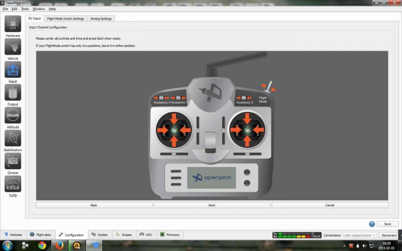

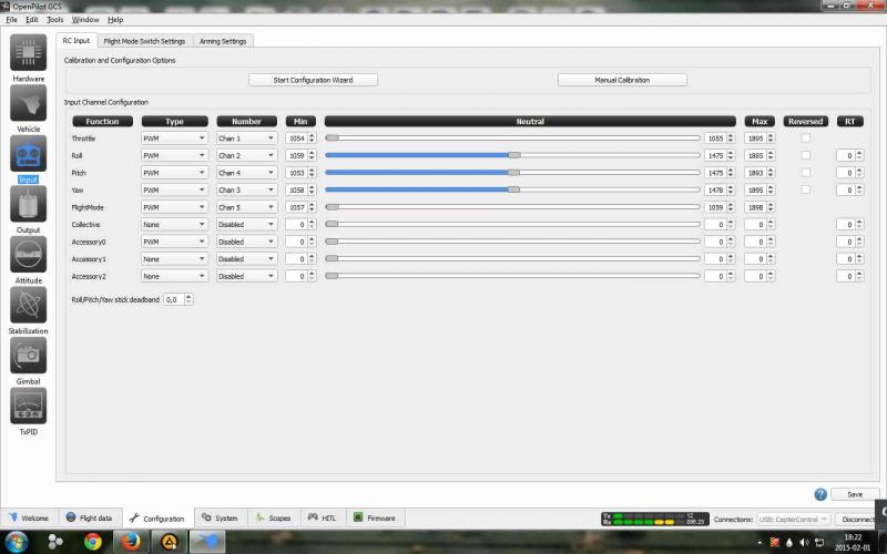

nazar1703 Opublikowano 1 Lutego 2015 Autor Opublikowano 1 Lutego 2015 Jak nic nie wykombinuje pomoc się przyda Na manual calibration wygląda to tak u jak wezmę Wizard w tym miejscu już nic nie działa zero reakcji Może ten switch źle mam ustawiony ale manualnej kalibracji widać ze działa
Donaro Opublikowano 1 Lutego 2015 Opublikowano 1 Lutego 2015 Jak masz ustawiony przełącznik w aparaturze? w aux? I pod którym kanałem? Ja ustawiłem na dwupozycyjnym od podwozia. Czyli blokuje ci się na tej stronei z centrowaniem drażków tak? I nei da sie kliknąc dalej? Sprawdz przełącznik w 2 położeniach i pamiętaj że gaz tez ma byc na środku pomimo iż startuje od dołu. Zobacz też czy nie masz gdzieś trymerów na apce poprzestawianych.Daj też screena z zakładki Flight Data. Musisz miec aktywna na zielono opcje BOOT.

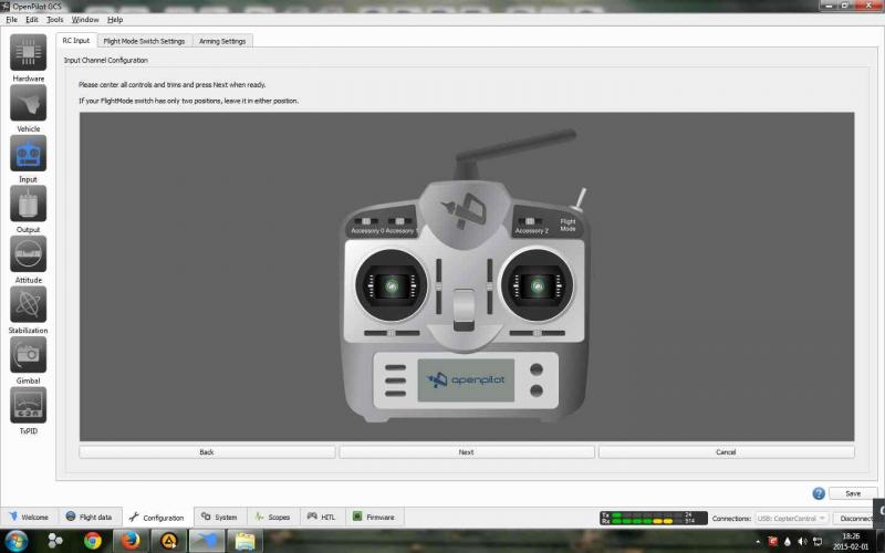

nazar1703 Opublikowano 1 Lutego 2015 Autor Opublikowano 1 Lutego 2015 Przełącznik jest na 5 kanale w apce (jest to przełącznik włączone wyłączone ) A tu chyba musi być w 3 pozycjach ? Ale w tym monecie mogę dać next w fc pali się dioda zielona i mruga niebieska
Y/F-22 Opublikowano 1 Lutego 2015 Opublikowano 1 Lutego 2015 Może być w 2-ch (2 pozycyjny) jak u mnie w T9x na przełączniku GEAR (tryb attitude i rate) czyli stabilizacja i "manual" bez acc. Lata się w sumie i tak tylko na jednym, jest ich tam kilka a i tak nie wiem który do czego, jeszcze jakiś akrobacyjny w którym kręci się flipy i inne takie. Przy kalibracji gdzie masz pomarańczowe strzałki po prostu ustaw drążki na środek a przełącznik na pozycję "od siebie" i tyle, nie da się kliknąć next? Tam się chyba nie ma nic ruszać, nie pamiętam już bo ustawiłem raz i śmiga, masz zostawić w pozycji jak pokazują strzałki i dać next. Pole jest nieklikalne czy w jakim sensie nie możesz przejść tego etapu? Podczas kalibracji najpierw są ustawiane drążki, potem flight mode czyli przełącznik a potem accesory które ja pomijałem "skip" bo mi niepotrzebne. Potem ustawiałem drążki na środek, przełącznik 2 pozycyjny w pozycję od siebie i klikałem next.
nazar1703 Opublikowano 1 Lutego 2015 Autor Opublikowano 1 Lutego 2015 W aparaturze mam ustawione tak ze 5 kanał jest ustawiony w aux-ch (GEAR) A konfiguracja przechodzi bo next jest cały czas aktywne Sprawdzałem wasze sugestie i nic
Donaro Opublikowano 1 Lutego 2015 Opublikowano 1 Lutego 2015 Zadam banalne pytanie:P Pakiet podpięty?:PXD Bo Batt sie nei świeci na zielono Edit: w zakładce hardware mozesz ustawic telemetrie na disabled.
nazar1703 Opublikowano 2 Lutego 2015 Autor Opublikowano 2 Lutego 2015 Problem rozwiązany przyczyną było oprogramowanie Zainstalowałem starsze i wszystko poszło bez najmniejszego problemu.Dziękuje wszystkim za pomoc
