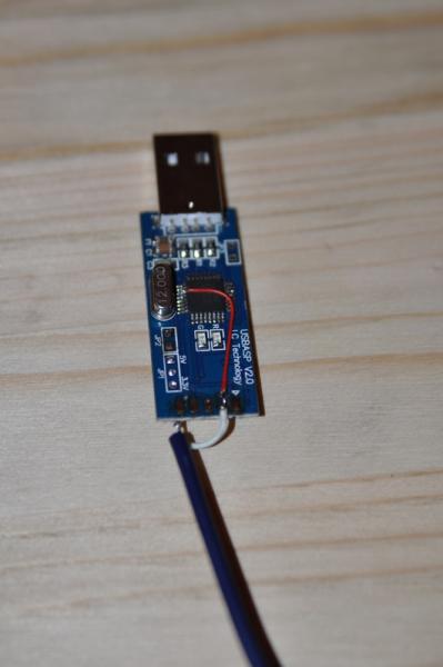

Wlasnie zrobilem przewod USB do aparatury :) Bajecznie tani i bajecznie prosty. Autorem jest niejaki Pfeifer. Wystarczy nam port LPT i tani chinski USBASP albo zamiast tego dwa USBASP.
Ja swoje usbasp zrobilem sam.
Symulator multiplexa wykrywa go automatycznie. Testowany na windows 7.
Wiecej info google:
-PPM2USB
-USBASP
-AVRDUDE
Nieźle. 10 minut roboty i można ćwiczyć latanie. Na Win 7 64bit działa bez problemu, na XP krzyczy o sterownik - przynajmniej u mnie :)
Sterownik jest w paczce do sciagniecia razem z firmware. W razie czego moge opisac krok po kroku ale to jest chyba zbedne :) Testuje go juz Jakis czas i jestem pod wrazeniem :) usbasp mozna kupic juz za kilkanascie zl - wiec warto sprobowac !post-16775-0-41558000-1422642334_thumb.jpg
Oczywiście ze sterownikiem to moje niedopatrzenie... wszystko działa jak powinno zarówno pod Win 7 jak i XP. Jako, że walał mi się nieużywany programator USBASP postanowiłem zmusić go do działania z moją aparaturką.
Jak narazie nie zaobserwowałem jakichkolwiek problemów z działaniem kabelka.
