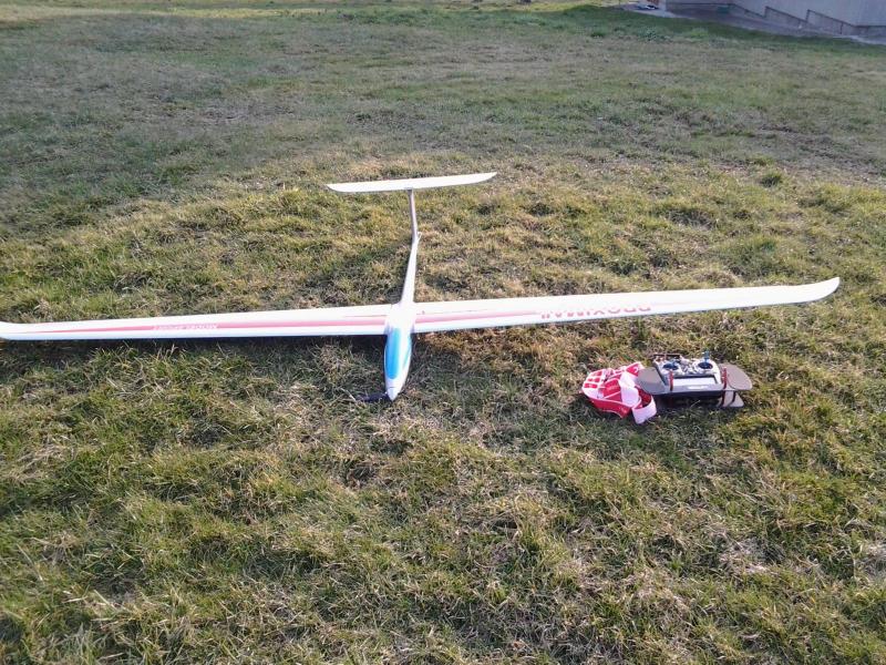

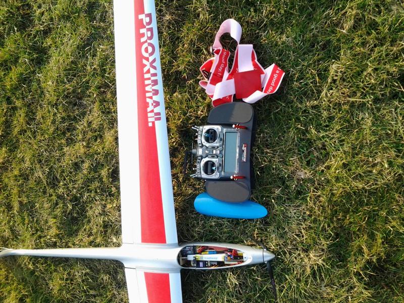

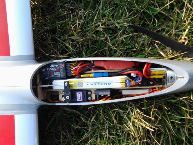

Nadszedł czas na ulotnienie proximy. Zamówiłem 2 silniki pierwszy to turnigy SK3 840 kv a drugi też turnigy tylko że 35-48 900 kv . Po chwili namysłu i przymiarek silników wybór padł na sk3 z racji tego że  było go znacznie łatwiej zamontować a wagowo wychodził tylko 10 g więcej. Podczas pomiarów przy śmigle 13-7 wyniki były następujące
Pakiet 3s= 28A 300 W
Pakiet 4s=40A 530 W
Pod spodem kilka zdjęć modelu :)
