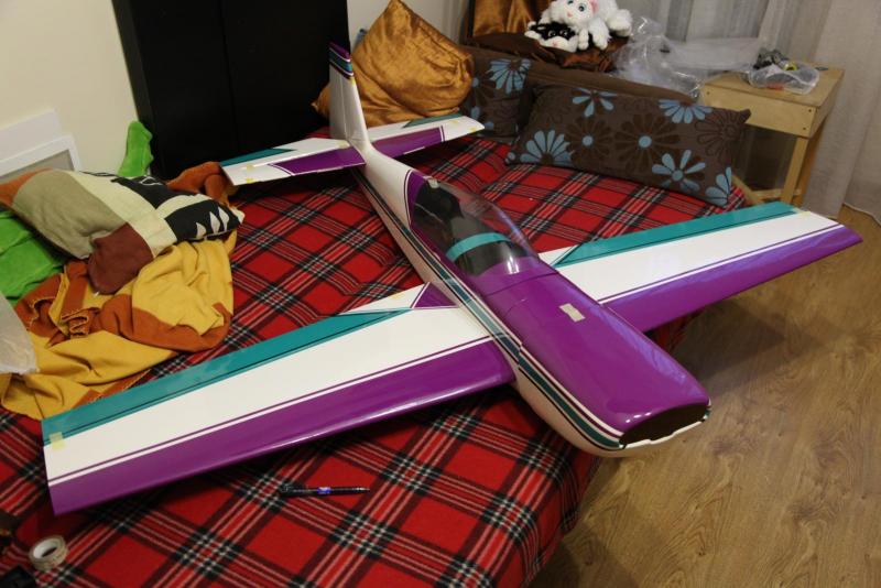

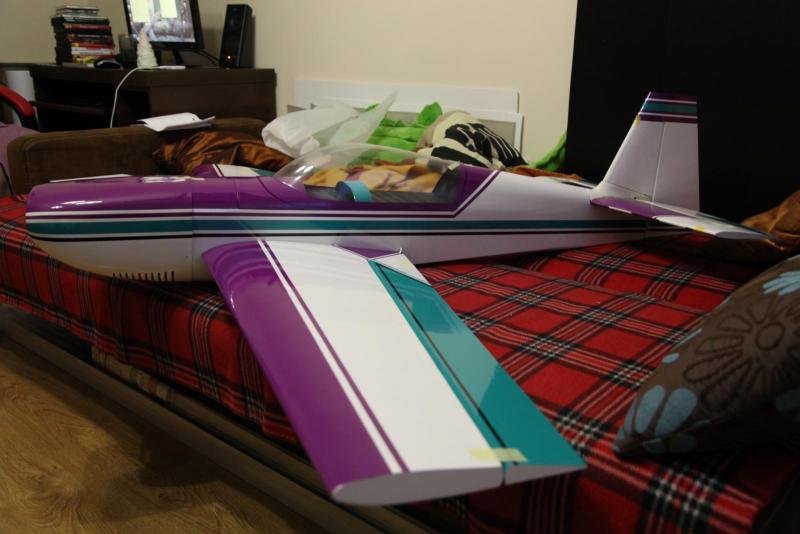

Trafił do mnie model extra 330 od The World Model. W planach mam przystosować go do akrobacji 3D.
Rozpiętość 165 cm.
Powierzchnia 51,4 dm.
Napęd Webra 91.

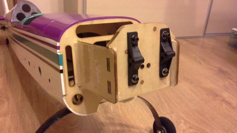

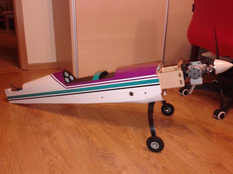

Po usunięciu kilku zbędnych detali i wymianie podwozia i rury skrzydeł na węglowe odchodziłem go o 350g. Planowana waga do lotu 3,5 kg.
Prace trwają więc reszta na bieżąco.

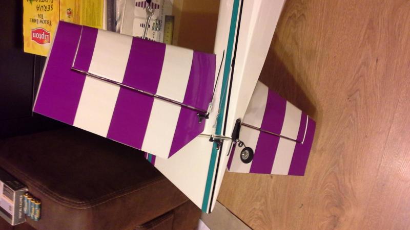

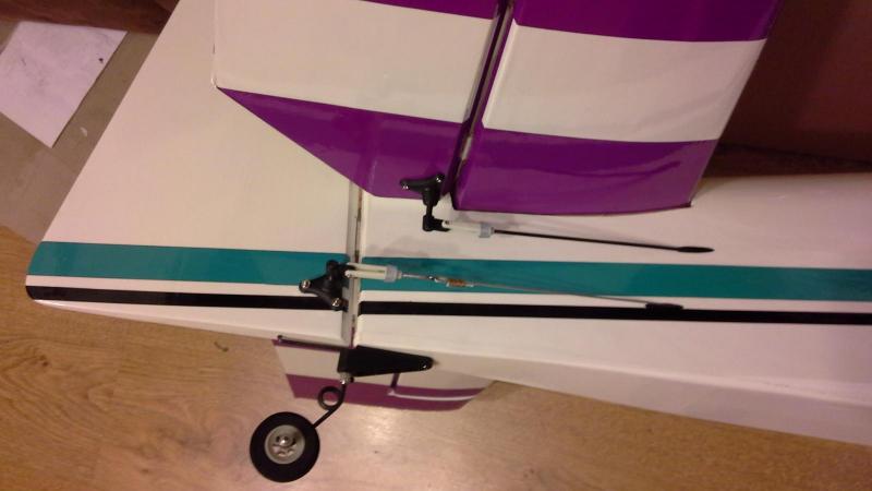

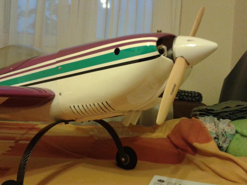

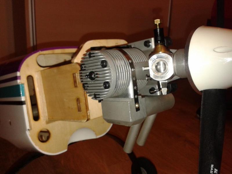

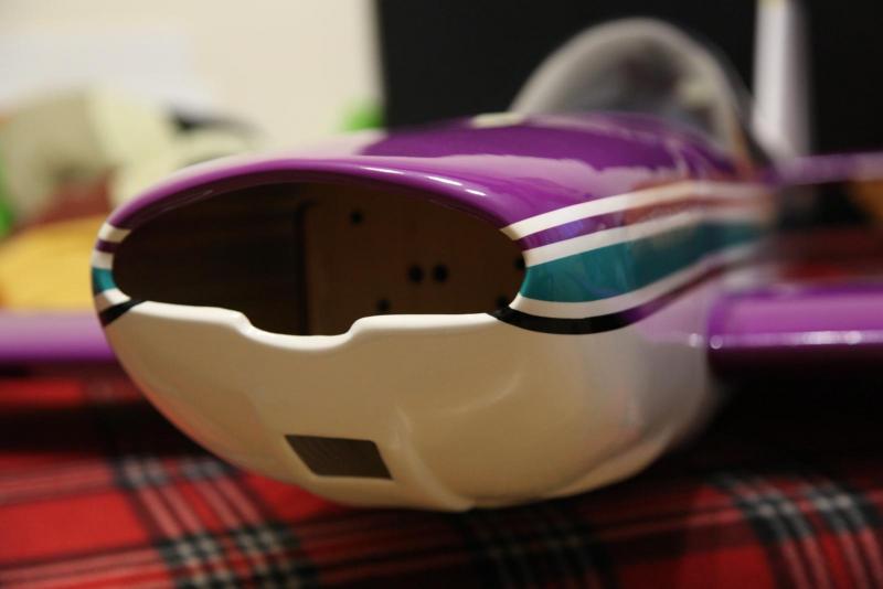

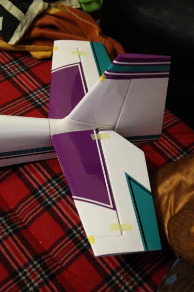

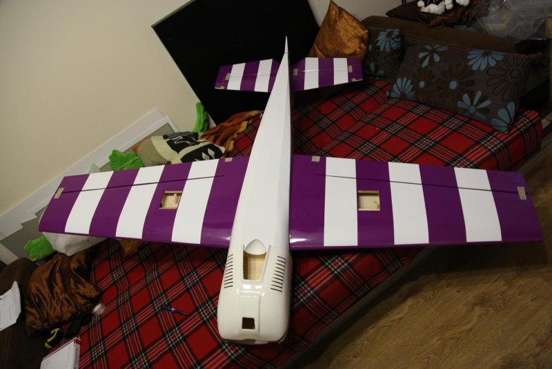

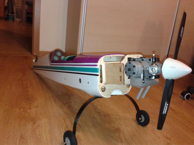

Trochę ostatnio podłubałem efektem czego jest ustawiona geometria płatowca, wklejone zawiasy, wklejone stateczniki, zamontowany napęd SW i SK, przód modelu zabezpieczony przed paliwem żywica oraz wylaminowane mocowanie podwozia.

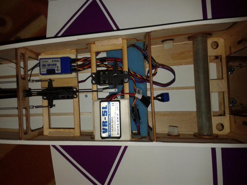

Serwa cyfrowe Sanwa 94835 8,9kg przy 6V.

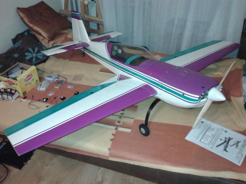

Po dłuższej przerwie Extra została zdjęta z sufitu i prace ruszyły dalej.

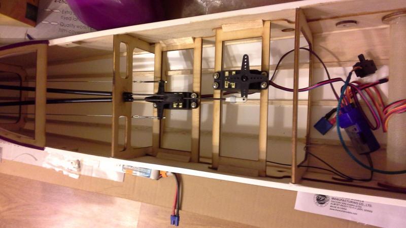

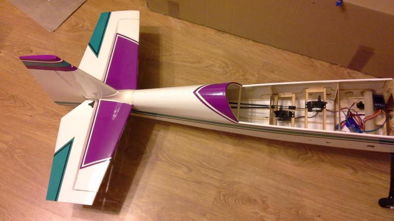

Płatowiec skończony, napędy sterów zrobione, Webra i wydech zamontowany, instalacja paliwowa zrobiona. Trwa montaż elektroniki.
Pozostał montaż serw do gazu i regulacji składu mieszanki oraz wyłącznika.
