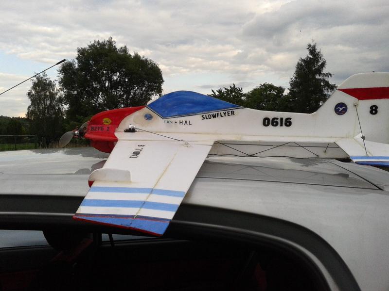

Tabul Opublikowano 20 Lipca 2016 Opublikowano 20 Lipca 2016 Korzystając z dobrej pogody wykonałem dziś kilka lotów Bzygiem 2. aż do wyładowania pakietu, Modelik jest stateczny i łatwo nim pilotować. A może dlatego, że zastosowałem podwójny zakres wychyleń i nie był taki czuły. Wychodzi mi to coraz zgrabniej. Jeszcze trochę treningu i zabawa będzie na OK. Latałem sam i nie miał kto filmować, 1
AMC Opublikowano 20 Lipca 2016 Opublikowano 20 Lipca 2016 Korzystając z dobrej pogody wykonałem dziś kilka lotów Bzygiem 2. aż do wyładowania pakietu, Modelik jest stateczny i łatwo nim pilotować. A może dlatego, że zastosowałem podwójny zakres wychyleń i nie był taki czuły. Wychodzi mi to coraz zgrabniej. Jeszcze trochę treningu i zabawa będzie na OK. Latałem sam i nie miał kto filmować, Albo umiesz robić dobre zdjęcia, albo Bzyg 2 jest taki fotogeniczny, albo jedno i drugie. Gustownie się prezentuje wśród chabrów . Lataj, trenuj, ciesz się z postępów i z Bzyga 2. Złapałeś byka za rogi !
Tabul Opublikowano 20 Lipca 2016 Opublikowano 20 Lipca 2016 Fotki robione są skromną komórką Samsung, ale dzięki za pochwałę. Będę się starać dalej ujarzmiać tego "byka". Jakaś analogia z rodeo w tym ujeżdżaniu halówki chyba jest
