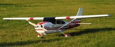

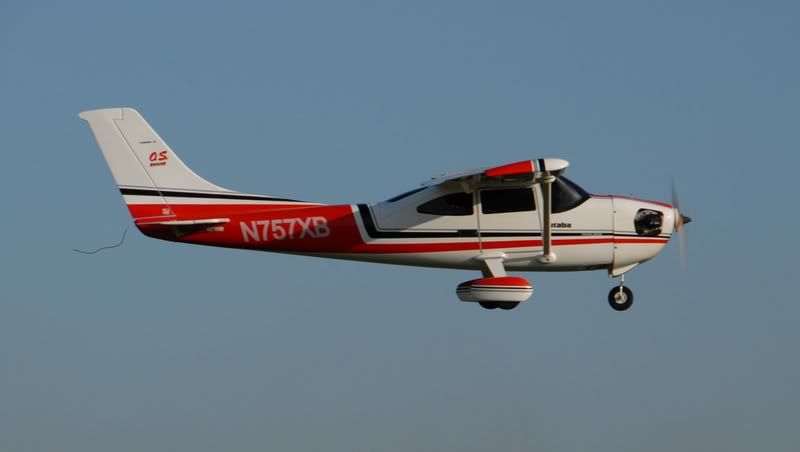

alchemique Opublikowano 7 Stycznia 2007 Opublikowano 7 Stycznia 2007 Modelik rzeczywiscie budowany w zawrotnym tempie ! Nie wiem tylko czy przednia szyba nie jest zbyt pionowa bo jesli tak ma zostac to beda straszne opory powietrza! To ja moze wrzuce fotki mojej cessny. Jest to ARF (wiem ze mnie za to zlinczujecie ) z GP: Enjoy!

Tomek Opublikowano 7 Stycznia 2007 Opublikowano 7 Stycznia 2007 Paweł a to co pokazujesz to przypadkiem 180-182 ???
alchemique Opublikowano 7 Stycznia 2007 Opublikowano 7 Stycznia 2007 Paweł a to co pokazujesz to przypadkiem 180-182 ??? Tak jest to Cessna 182 z silnikiem OS 4taktem 15. Ale koniec off-topu, tu dyskutujemy na temat cessny kolegi a nie mojej... Jak cos to ja moge sluzyc rada ale podrekreslam ze to ARF a nie KIT wiec duzo nie pomoge
