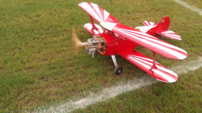

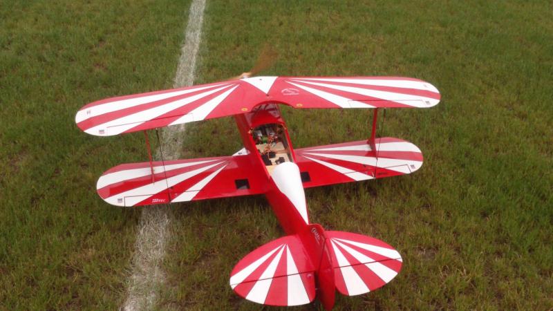

amolduch Opublikowano 24 Maja 2015 Autor Opublikowano 24 Maja 2015 Waga modelu bez paliwa wyszła 5,73 kg można jeszcze zejść 200- 300 gr ale na razie zostanie jak jest ,wszystko przygotowane do oblotu tylko jak zwykle pogoda zawiodła , zobaczymy może wieczorem przestanie wiać wiatr
Konrad_P Opublikowano 24 Maja 2015 Opublikowano 24 Maja 2015 Zrób jakiś filmik, chętnie zobaczę jak lata.
amolduch Opublikowano 24 Maja 2015 Autor Opublikowano 24 Maja 2015 Oblot udany filmik będzie tylko muszę wrzucić na YouTube , po oblocie wniosek : środek ciężkości jeszcze przesunąć do tyłu bo troszeczkę przesadziłem (same pakiety ) i zmiana popychaczy(łączników) między lotkami na sztywniejsze , zmiana podwozia przedniego na bardziej sprężyste bo stare z zestawu się wygina i nie wraca do stanu poprzedniego . Pierwsze loty na razie bez maski i kabinki , kabinka jeszcze do małego przerobienia( mocowanie ) a maski nie zakładałem bo silnik przed lotem troszeczkę szwankował
diabolo Opublikowano 24 Maja 2015 Opublikowano 24 Maja 2015 jezeli latałes bez maski i bez kabinki to po ich załozeniu bedziesz musial model jeszcze raz trymowac na głębokosci
amolduch Opublikowano 24 Maja 2015 Autor Opublikowano 24 Maja 2015 tak po założeniu maski i kabinki wszystko do ponownego trymowania i wyważania
