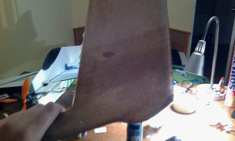

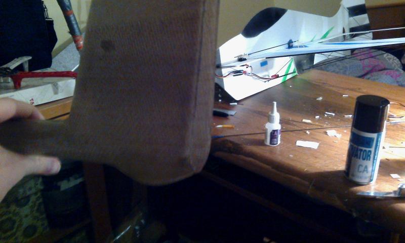

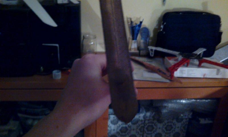

Kamilos Opublikowano 7 Marca 2015 Opublikowano 7 Marca 2015 Witam Jak powyżej w temacie chciałem się zapytać jak przymocować ster wysokości w tym kadłubie?Wiem że trzeba wzmocnić miejsce mocowania ale dalej to nie mam zielonego pojęcia.Szukałem trochę w internecie ale nie znalazłem materiałów na ten temat.Albo słabo szukałem.Mam dostęp do wewnętrznej części statecznika pionowego aczkolwiek jest on mocne ograniczony bo jest ciasno strasznie(widać to na 3-cim zdjęciu).
