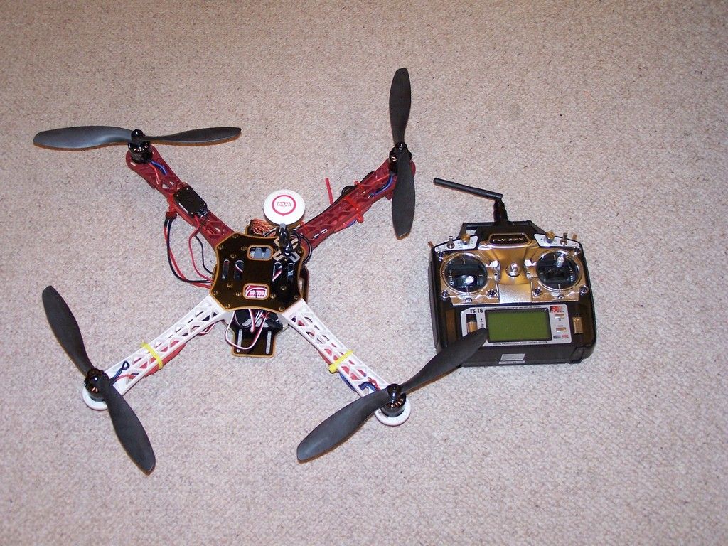

bizon96 Opublikowano 13 Maja 2015 Opublikowano 13 Maja 2015 (edytowane) Witam. Chciałem się pochwalić moim pierwszym multikopterem. Wszystkie części zostały sprowadzone od naszych skośnookich braci, co trwało trochę (kupowałem po kolei jak miałem pieniądze), natomiast sama budowa zajęła mi około trzech i pół godziny. Dodatkowo dwie godziny spedziłem na kompie ustawiając kontroler. No i oczywiście wiele godzin na pogłębianiu wiedzy na temat budowy tych latadeł. Jedyne czego obecnie żałuję, to sześciokanałowa nadajnik. Mogłem trochę dołożyć i kupic Flysky FS-TH9X. Rama F450 Controler NAZA M Lite + GPS Regulatory jakieś tanie, Chińskie 30A, dedykowane do multikopterów, SimonK (można programować tylko przepustnicę) Silniki SUNNYSKY X2212 980KV Śmigła 1045 SF (no name) nadajnik Flysky FS-T6 Muszę jeszcze kupić parę baterii, Mam trzy LiPo 11.1v 1200mAh 20C, które używam do replik ASG, Myślę, że jutro parę minut polatam Skończyłem budowę właśnie przed chwilą i już zrobiłem pierwszą próbę w trybie manualnym w domu. Uniósł się i da się nim sterować Jutro mam wolne i jak pogoda dopisze, a w Irlandii może być różnie, zrobię pierwsze testy na dworze. Już się nie mogę doczekać, natomiast moja lepsza połowa skwitowała to tylko trzema słowami: kryzys wieku średniego. Troszeczkę wczoraj polatałem, a właściwie powisiałem w powietrzu na parkingu za domem. Musiałem tylko poprawić czułość bo była za niska, ale z tym jeszcze będę musiał poeksperymentować. Mam pytania związane z moim "maleństwem". Mianowicie, użyłem dwóch baterii 11.1V 1200mAh 20C podpiętych równolegle, po całkowitym naładowaniu i podłączeniu, po około jednej minucie dioda zaczęła intensywnie błyskać na czerwono. Czy może to być związane z niską wydajnością akumulatorów? Mam też zamiar zmienić kable zasilające (z baterii do płytki zasilającej) z 18AWG na 10AWG (0.8mm2 na 5.3mm2). One też mogą powodować problem z dostarczaniem energii? Kupiłem też dzisiaj nowy akumulator: http://www.ebay.ie/itm/231552665239?ssPageName=STRK:MEWNX:IT&_trksid=p3984.m1439.l2649 Mam nadzieję, że będzie wystarczający. Ważyłem go dzisiaj na wadze kuchennej i wyszło 804g bez baterii. Edytowane 14 Maja 2015 przez bizon96
