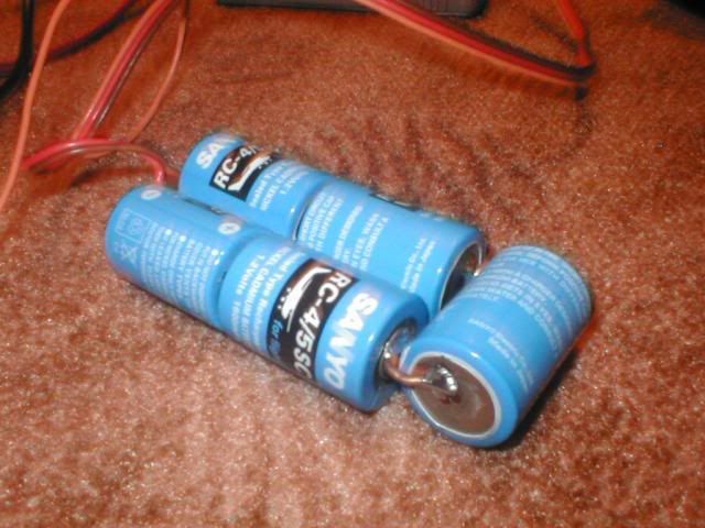

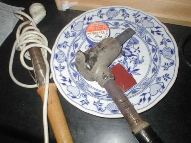

Maybach Opublikowano 9 Stycznia 2007 Autor Opublikowano 9 Stycznia 2007 Weź lutownice włącz to się przylepi Smile Ale żart:P No ale jak je podłącze szeregowo to bedzie dobrze... tylko wystarczy je zlutowac i obwinąc czymś tak?
Maybach Opublikowano 9 Stycznia 2007 Autor Opublikowano 9 Stycznia 2007 Dzieki Motyl:) Mamy ten sam typ lutownic... stare ale jare! A jednak mozna musiałem rzeczywiście jej do pradu nie właczyc hehe! Jutro jade po skzole do elektrycznego moze maja takie akku! Mam na coś patrzec szczególnego (np. na oddawany prad albo coś innego)??
motyl Opublikowano 9 Stycznia 2007 Opublikowano 9 Stycznia 2007 oddawany prąd albo jeszce lepeij jak napisza Rw ogniwa ale w zwykłych sklepach nie ma wysokoprądowych ogniw
Maybach Opublikowano 9 Stycznia 2007 Autor Opublikowano 9 Stycznia 2007 A pojemność 1050mAh nie jest za mała... polatam długo na tym? :?: EDIT I jeszcze jedno do speed 400 6V bez przekładni 6 czy 7 ogniw? (7.2V czy 8.4V)
motyl Opublikowano 9 Stycznia 2007 Opublikowano 9 Stycznia 2007 nie wiem ael penie z 6min na max obrotach, czyli jak sie postarasz 15-20 min lotu
Pawel_W Opublikowano 9 Stycznia 2007 Opublikowano 9 Stycznia 2007 Na bezpośrednim napędzie spokojnie 18 min lotu (mierzone) na pół gazu, na 3/4 gazu 12 min. Model o masie ok. 400g, 400 7,2V, aku 8,4v 1050 mAh. Nie pamiętam obciążenia.
instruktor Opublikowano 10 Stycznia 2007 Opublikowano 10 Stycznia 2007 Tak się złożyło że na tych tzw" zabytkach z dawnych czasów"czyli Kan 1050 latam swoim Pylonem .Na pokładzie mam 400 setkę i 8 kanów i nigdy dłużej nie udało mi się wycisnąc jak 8 min czasu pracy silnika. Zresztą "mój" Bartek w swoim Wicherku podobnie. Do lutowania pakietów TYLKO lutownice dużej mocy.
Maybach Opublikowano 10 Stycznia 2007 Autor Opublikowano 10 Stycznia 2007 Aha i jeszcze jedno pytanie: KANy kupic z BATIMEXu jakie 2/3 czy 4/5?? I jaka pojemność?
Pawel_W Opublikowano 10 Stycznia 2007 Opublikowano 10 Stycznia 2007 1050mAh polecam jest tylko jeden rozmiar.
