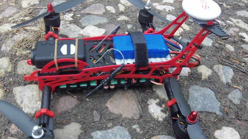

Pietuh Opublikowano 12 Czerwca 2015 Autor Opublikowano 12 Czerwca 2015 Ufolocik się przeobraził z miksera turbo w kolorowego koliberka Waga do lotu z Mobiusem 390g 1
Pietuh Opublikowano 16 Czerwca 2015 Autor Opublikowano 16 Czerwca 2015 Trochę perwersji nie zaszkodzi Przedobrzyłem sprawę bo wgrałem mu najnowszy firmware, ale kontroler Shark X8 stosowany w tym modeliku nie toleruje innych softów i lata jak mu się podoba Na Rcgroups też z tym walczą ale wygląda na to że powrót do starego mało możliwy.
Pietuh Opublikowano 17 Czerwca 2015 Autor Opublikowano 17 Czerwca 2015 Dzisiaj trochę polatałem i objawy są następujące: -bez podłączonego GPS-a lata poprawnie w manualu i trybie Atti -z załączonym można latać tylko w manualu bo w atti mocno ucieka na boki a przy włączonym GPS wariuje zupełnie po podłączeniu do assistant pozycje na mapie pokazuje bardzo dokładnie więc w czym jest problem? Dodam, że słoneczko dzisiaj nie bardzo aktywne i zdjąłem FPV, żeby wykluczyć ew. zakłócenia Macie jakieś pomysły?
Pietuh Opublikowano 14 Lipca 2015 Autor Opublikowano 14 Lipca 2015 Modelik lata już przyzwoicie, ale wymaga to dodatkowej kalibracji przedstartowej osi Roll, więc na razie lepiej softów w nim nie zmieniać, bo producent kontrolera Shark X8 jeszcze sam sobie z nim nie radzi
