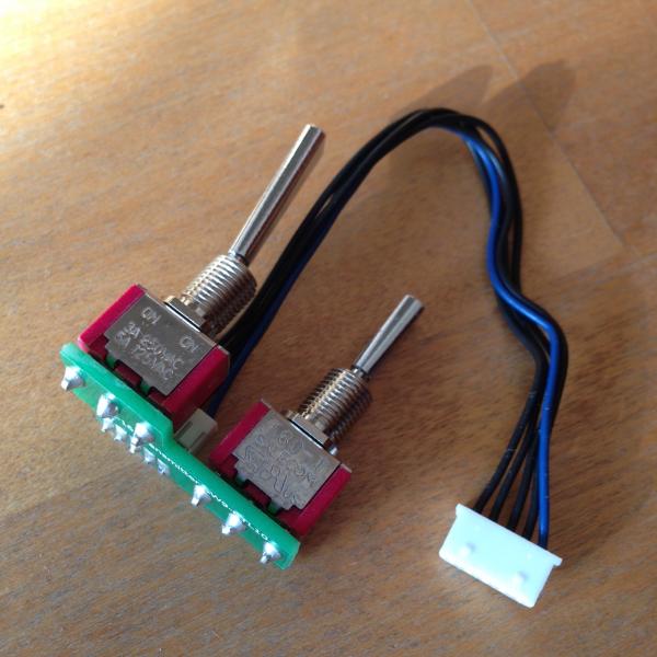

TommyTom Opublikowano 30 Lipca 2015 Autor Opublikowano 30 Lipca 2015 znalazłem na stronie http://www.rc-profimodel.com/en-detail-52305-.html lub http://www.rc-modelarka.cz/?section=article&article=8851 gotowy element zintegrowany do wymiany obu przełączników. Wystarczy teraz rozkręcić kilka układów w środku i podłączyć złączkę. Okazuje się proste

Azienkoz Opublikowano 19 Lipca 2016 Opublikowano 19 Lipca 2016 Niestety zmuszony jestem odświeżyć temat - z niewiadomych przyczyn w drodze na "lotnisko" aparatura wypięła mi się z karabińczyka i upadła na ziemię. Upadła na dosyć miękkie podłoże, po drodze obijając mi się o nogę, niestety jednak na tyle niefortunnie, że ułamały się dwa przełączniki (dokładnie w tym samym miejscu, co w aparaturze TommyToma - jak w pierwszym poście tego wątku). Jedyna różnica jest taka, że w mojej apce (Turnigy 9x) jeden przełącznik jest dwupozycyjny, a nie trójpozycyjny. Drugi to przełącznik dwupozycyjny chwilowy, tak jak w apce TommyToma. aparatura działa, ale potrafi mieć problem z włączeniem (SWITCH ERROR). Poprzednim razem ułamał mi się inny przełącznik (opis powyżej) i jego naprawa była banalnie prosta - wystarczył przełącznik trójpozycyjny ON-OFF-ON, kosztował mnie jakieś 3 PLN, a naprawa trwała może 30 minut. Do dziś działa bez zarzutu. Teraz jednak mam wątpliwość, bo na rynku jest dość spory wybór różnych konfiguracji przełączników. Czy moglibyście doradzić, jakie zamienniki kupić? Czy przełącznik dwupozycyjny (ten, jak w górnej części zdjęcia TommyToma) powinien być ON-ON, czy ON-OFF? Tutaj chyba sprawa jest prosta, bo podejrzewam, że łatwo można zrobić ON-OFF z ON-ON, nie lutując po prostu kabla do jednego ze styków... ale czy na pewno? Na razie znalazłem taki przełącznik jak poniżej:http://allegro.pl/przelacznik-dzwigniowy-spdt-m102-mini-i6080289669.html Trudniejsza sprawa z przełącznikiem chwilowym. Udało mi się znaleźć konfigurację ON-(ON), ale czy jest ona właściwa? Oto oferta z Allegro:http://allegro.pl/przelacznik-spdt-m112-mini-on-on-chwilowy-i6309819724.html Dziś będę miał chwilę, żeby rozmontować apkę - może liczba i układ kabli przy przełącznikach wyjaśnią trochę sytuację. Tak czy inaczej - będę bardzo wdzięczny za pomoc!
