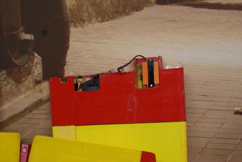

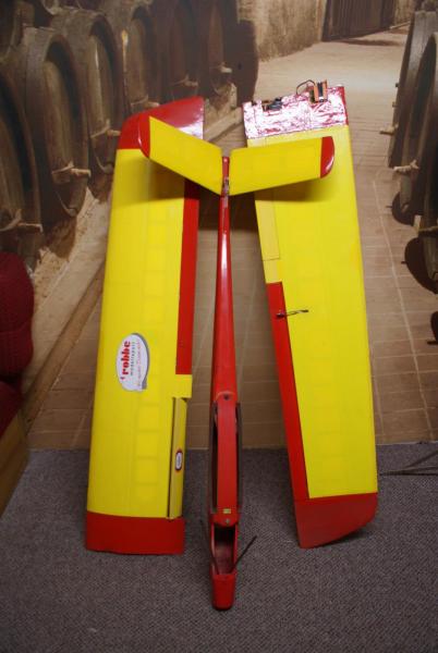

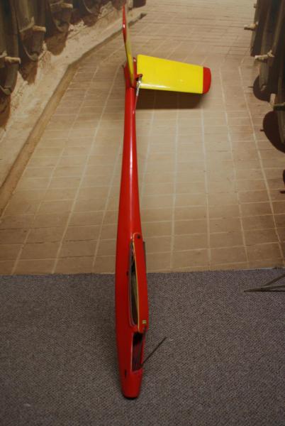

Ostatnio dostałem w spory model motoszybowca Robbe.
Nie zdążyłem jeszcze go poważyć, ale...
rozpiętość - 2200mm
długość - 1040mm
Model pewnie z lat 80-tych, kadłub laminatowy, skrzydła konstrukcyjne. Model ma lotki i klapy sterowane pojedynczymi serwami.
Z uwagi na krótki przód, mam obawy o wyważenie na silniku bezszczotkowym, a jakoś nie uśmiecha mi się dorzucać balastu.

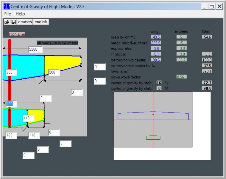

No cóż... powoli zacząłem uzbrajać staruszka. Na początek, teoretycznie muszę sprawdzić jego Ś.C.
Pomożecie panowie zweryfikować moje wypociny ? Oto co modelik dostanie do napędu:

Ale podpowiedzcie Panowie, jaki wybrać ten "wyliczony" środek ciężkości ?
Z tym programem do wyliczanie SC trzeba trochę uważać. Jak liczyłem dla Minimoa to ten program podał mi bodaj 112mm przy 16% a latałem na 98 mm. Myślę że najlepszym rozwiązaniem będzie zacząć tak klasycznie na 1/3 cięciwyczyli około 82-83mm.
