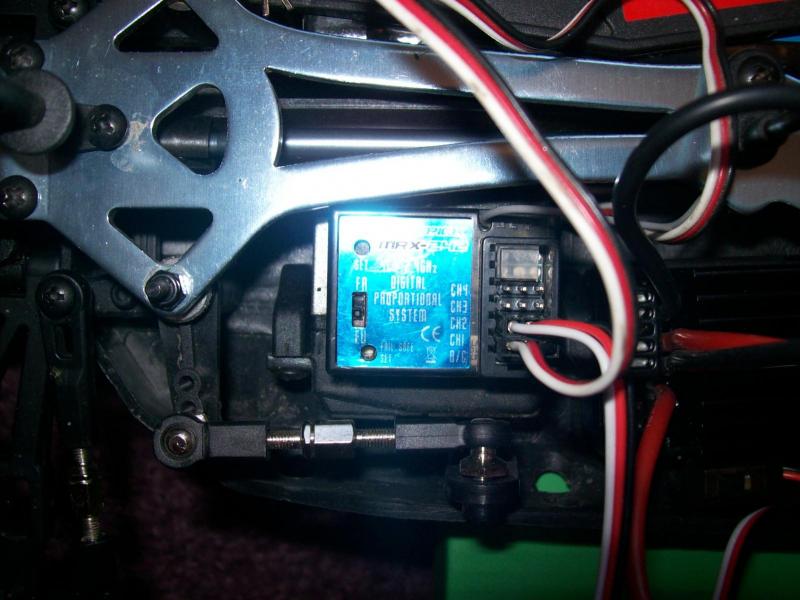

marek24p Opublikowano 7 Lipca 2015 Autor Opublikowano 7 Lipca 2015 Słuchajcie dzisiaj odkryłem niestety kolejnyfeler mojego autka. Podejrzewam że był to jeden z powodów dlaczego gośc to sprzedał. Po kilku jazdach postanowiłem w końcu ustawić zabezpieczenie przed "samowolką" pojazdu, czyli automatyczne zatrzymanie po utracie sygnału. Wcześniej próbowałem to już robić ale coś mi nie wychodziło i wstępnie to olałem, bpo i tak jeździłem na małych odległościach. Niby to pierdoła ale jazda tym na większą odległość będzie niebezpieczna. Okazuje się że w odbiorniku nie ma takiego czarnego przycisku od ustawiania tego zabezpieczenia. Górny od synchronizacji nadajnika z odbiornikiem jest a dolny chyba został wyrwany. Czy spotkaliście się już taką sytuacją. Da się to jakoś rozebrać i dokupi, zastąpić taki mały przycisk? Na zdjęciu widać o co chodzi. ok już jednak sobie jakoś poradziłem. dwiema igłami, po różnych wygibasach ale udało się wcisnąć ten cholerny guziczek. Pytanko tylko kiedy może mi się to rozregulować? Widzę że po ponownym włączeniu dalej działa, na ile to będzie zapamiętane?
bart07 Opublikowano 8 Lipca 2015 Opublikowano 8 Lipca 2015 Co chcesz uzyskać? W elektrykach nie ma sensu ustawianie FS inaczej jak na 0. Jak utracisz połączenie na luzie to zamiast hamulca będziesz miał 100% na zad. Wysłane z mojego PMT3277_3G przy użyciu Tapatalka
marek24p Opublikowano 8 Lipca 2015 Autor Opublikowano 8 Lipca 2015 Uzyskać chce tylko to aby po zerwaniu sygnału został odcięty napęd i to jest teraz ustawione. Pytanie tylko jaki czas odbiornik będzie to pamiętał, czy trzeba to sprawdzać za każdym razem gdy włącza się model, kiedy jest zagrożenie że może sie to zresetować?
marek24p Opublikowano 8 Lipca 2015 Autor Opublikowano 8 Lipca 2015 Model zaczyna ciągnąć na full do przodu.
Donaro Opublikowano 9 Lipca 2015 Opublikowano 9 Lipca 2015 Trzeba by jakoś ustawić ten fail safe. Rozumiem że sprawdzałeś to w ten sposób że uruchamiałeś auto w powietrzu i nagle wyłączałeś aparature i auto jedzie do przodu na pełnym gazie? To by oznaczało że fail safe został ustawiony w błędnym położeniu. jeżeli nawet przycisk jes uszkodzony można spróbować ustawić ten fail safe. Trzeba rozebrać odbiornik z obudowy, znaleźć dojście do miejsca gdzie jest/był wlutowany ten przełącznik i zewrzeć na sec ścieżki kóre łączył 1 raz. Zacznie migać. Potem drugi raz. Pamiętaj aby to robić na gazie na 0.Nie pomyl się żebyś nie zrobił gdzieś zwarcia. Jeśli się na tym nie znasz to oddaj to do elektronika. Niech wlutuje nowy przełącznik. Jak znajdziesz studenta elektronika to ci to za 4 browary zrobi. Ewentualnie zawsze można kupić nowy odbiornik...Osobiście gdybym miał kupić nowy odbiornik za 136 zł to wołałbym dołożyć 90 i kupić lepszą aparaturę bo pewnym jest że za jakiś czas będziesz miał problem z potencjometrami...http://www.sklep.hpi.pl/product_info.php/products_id/38414
marek24p Opublikowano 9 Lipca 2015 Autor Opublikowano 9 Lipca 2015 Tak jak pisałem w poście ze zdjęciem, udało mi sie w miejscu owego przycisku pogrzebać igłą i ustawić zabezpieczenie i wszystko działa, brak zasięgu - autko sie zatrzymuje, kwestia tylko tego w jakim przypadku może to nie zadziałać bo chyba na wieczność to nie działa i może sie zresetować
Donaro Opublikowano 9 Lipca 2015 Opublikowano 9 Lipca 2015 Zdarza sie raz na ruski rok. Chyba tylk oraz mi się zdarzyło odkąd pamietam.

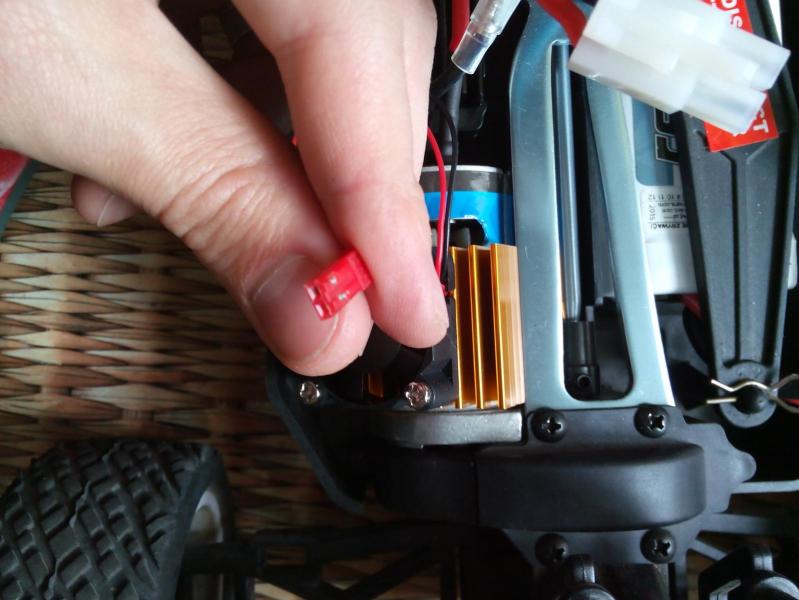

marek24p Opublikowano 10 Lipca 2015 Autor Opublikowano 10 Lipca 2015 Możecie mi jeszcze tylko podpowiedzieć gdzie mam dokładnie podłączyć wtyczkę od wiatraka? Próbowałem we wszystkie piny odbiornika wcisnąc wtyczke,również na odwrót ale wiatraczek ani drgnie. Mam wolne mijsca o nazwie Ch3,ch4 i B/C a wtyczka wygląda tak
bart07 Opublikowano 10 Lipca 2015 Opublikowano 10 Lipca 2015 Jeżeli wiatrak jest na 5V to możesz wpiąć w dowolny port odbiornika (+ -) czerwony i czarny - biały zostawiasz wolny.
marek24p Opublikowano 10 Lipca 2015 Autor Opublikowano 10 Lipca 2015 Problem w tym że wpinałem już we wszystkie porty. Jeden zawsze był wolny bo wtyczka ma tylko dwa piny i nic. Czy wiatraczek jest na 5v to nie wiem ale w aukcji było napisane że jest do silnika 540. Wpinałem w różnych kombinacjacjach zostawiając lewy i prawy pin wolny i nic
TomRar Opublikowano 10 Lipca 2015 Opublikowano 10 Lipca 2015 W ch3, ch4 na pewno nie bo to są kanały, a nawet jakbyś chciał w któryś kanał to musiałbyś mieć jeszcze jeden przewód - sygnałowy Wlutuj się w wtyczkę zasilania bo tylko tam może być wiatrak. Jak masz lutownicę to podłączenie takiego wiatraczka nie jest żadnym problemem. Gdybyś miał pakiet np 2s lub 3s a wiatraczek na 5v to możesz się nawet wpiąć bezpośrednio pod pakiet za pomocą stabilizatora np LM7805
