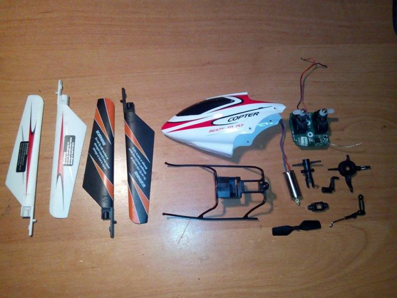

Witam, chciałbym zacząć zabawę z lotnictwem rc, ponieważ dostałem za darmo uszkodzonego helikoperka WLToys V911. Aparatura. odbiornik, serwa, silnik, baterie wszystko działa jak należy. Do uruchomienia heli brakuje mi kilka części za które na allegro trzeba zapłacić ponad 100zł niestety i właśnie pomyślałem żeby przerobić go na samolot. Wystarczyło by tylko spróbować zbudować szkielet, umieścić elektronikę, ale wiem że modele mikro są ciężkie do pilotażu, więc może bardziej by się opłacało zamówić np na banggod wszystkie możliwe części v911 za 34zł i miałbym bardzo fajnego 4 kanałowca jak na początek.
Jak myślicie, totalny amator da radę przerobić helikoperka na samolot czy lepiej kupić części i poczekać ten miesiąc czy dwa na paczkę?
Do tej pory miałem do czynienia tylko z pojazdami rc, które w sumie sam budowałem (podwozie, esc własnej konstrukcji), ale pojęcie o majsterkowaniu mam, więc skleić samolot bym skleił ale czy by poleciał to inna kwestia.
Pozdrawiam, Tomasz :)
PS. Dołączam zdjęcie mojego V911

Dzięki za takie zaangażowanie :) Ale dla wyjaśnienia:
1. W tym zestawie za 34zł tarcza sterująca jest z łożyskiem oraz z ruchomą panewką czy po prostu tylko sama obudowa i tyle?
2. http://www.banggood.com/V911-Swashplate-Bearings-WLtoys-V911-RC-Helicopter-Parts-p-974703.html
    Te łożyska są do tarczy sterującej a nie do ośki. Średnica 1cm a taką średnicę ma łożysko tarczy sterującej.
3.Jeżeli pojedyncze części będę kupował u różnych sprzedawców na BangGod, czyli np osobno popychacze, osobno łożyska itd to na pewno czas oczekiwania na każdą część będzie inny, prawda? I czy jak będę kupował takie pojedyncze malutkie części to paczka na pewno dotrze, nie zaginie, albo Chińczyk nie powie że dla jednego łożyska szkoda paczkę wysyłać? :D
Ad 1. Jednak jest to sama obudowa.
Ponadto ciężko będzie zdobyć łożyska na wał. Blokady wału są praktycznie w każdym zestawie a łożysk w ogóle. Może już lepiej by wyszło kupić V911 BNF za 74zł i mieć już w 100% pewnego i nowym odbiornikiem, a z mojego V911 zrobić jakiś samolot i wtedy jedna aparatura do dwóch odbiorników.
Jeżeli możesz kupić v911 Bnf, to jest tp najlepsze wyjście. To co masz możesz zostawic jako zapas a elektronikę zastosować w innym modelu. Pomyśl też nad dodatkowymi bateriami bo warto. Bnf jest bez baterii i ładowarki.
Chyba właśnie kupie BNF bo liczyłem ile by wyszło naprawienie tego mojego i jest to tylko kilka złotych mniej od gotowego BNF. Z tej starej elektroniki spróbuje zrobić samolot bo jest sporo takich mikro projektów które bardzo fajnie latają.
Myślę że temat można już zamknąć :)
Dzięki za pomoc.
