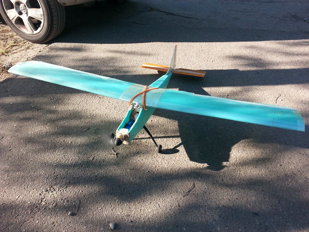

Odważyłem się zbudować model RC, wybór padł na konstrukcję TOTO-7. Ze względu na brak czasu trwało to około 6 miesięcy... o zgrozo. Po pierwszych próbach ujawniły się błędy, które sądzę że poprawiłem. Model w testowej formie wyglądał tak:

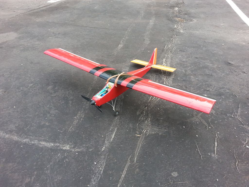

Po kraksie na pasie startowym okleiłem go całego taśmą i wykonałem od podstaw podwozie - raczej nie udane. Teraz wygląda tak:
Bardzo chciałem żeby wzbił się w powietrze dlatego brakuje jeszcze pokrywki na nosie  ;)
Próba, tak naprawdę druga, okazała się dość pomyślna, nie wyszło jedynie lądowanie.
Z informacji jakie odnalazłem to SC powinien być w 1/3 szerokości skrzydła, u mnie chyba jest dalej, bo w locie model przechyla się mocno do tyłu. Pakiet przesunąłem już max do przodu więc pewnie będę musiał ołowiem dociążyć. Mogę prosić o opinię?

Jak na tak krótki lot ,to nie wygląda żeby był bardzo źle wywarzony.Zresztą Motylasty dokładnie okresla gdzie mam być SC i tego bym się trzymał.Tylko dlaczego pilot wybrał miejsce miękkiego lądowania tak wysoko ?
