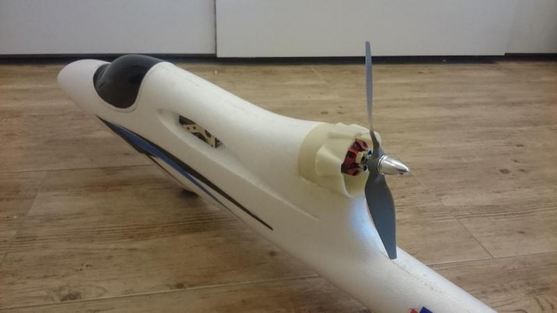

LUKASZdiy Opublikowano 16 Lipca 2015 Opublikowano 16 Lipca 2015 Witajcie.. Od dłuższego czasu latam powyższym modelem jednak mam wrażenie iż śmigło w modelu daje więcej hałasu aniżeli napędza model. Nie wiem do końca jaki to silnik na obudowie oznaczenie 1050 KV pobór prądu przy oryginalnym śmigle to 23 A na pełnych obrotach. Wczoraj testowałem śmigło dwupłatowe 9 x 6 i przy max pobór spada do 21 A Czy któryś z kolegów miał może jakieś doświadczenia z doborem śmigła o optymalnej sprawności do w/w modelu Myślę nad 9 x 7 APC. Może jakieś trójłopatowe?
SowaFSO Opublikowano 16 Lipca 2015 Opublikowano 16 Lipca 2015 bierz APC 9x7. Nie kombinuj z trojlopatowymi.
TomekH Opublikowano 16 Lipca 2015 Opublikowano 16 Lipca 2015 Jeśli śmigło hałasuje a napęd nie daje dużego ciągu to może... śmigło jest źle założone? Silnik w okolicach 1000kv ze śmigłem 9x6 lub 10x6 na 3s powinien być dosyć cichy... Jakim pakietem zasilasz model?
SowaFSO Opublikowano 16 Lipca 2015 Opublikowano 16 Lipca 2015 Pewnie to oryginalne smiglo ktore sie gnie ostro co daje wiecej halasu niz ciagu
Donaro Opublikowano 17 Lipca 2015 Opublikowano 17 Lipca 2015 3 łopatkowe mają mniejszą sprawność. Ja bym sprawdził APC 9x6 i 9x7. Potem sprawdził czy regiel i silnik nie są gorące i zdecydował co jest najlepsze. Tak zapytam nie w temacie bo sam myślę nad tym modelem. Posiadasz model ze stockowym wyposażeniem? Czy serwa dają radę czy lepiej kupić kit bez serw i dobrać samemu?

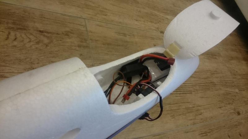

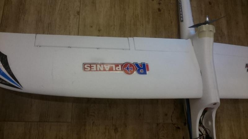

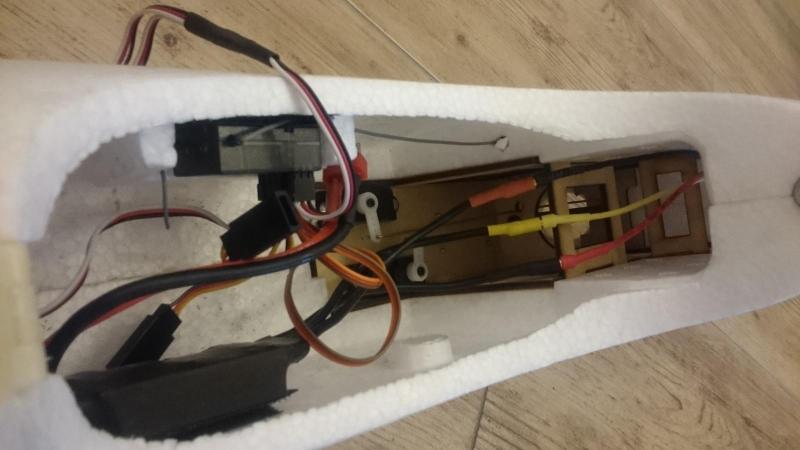

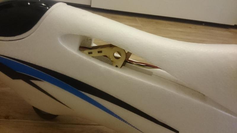

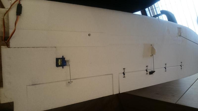

LUKASZdiy Opublikowano 18 Lipca 2015 Autor Opublikowano 18 Lipca 2015 Zatem... Jestem po testach na seryjnym silniku najlepiej sprawdza się smigło APC 9 x 7,5 model nabiera mocy napęd jest wydajniejszy o jakieś 20 % Pomiar wykazał,iż pobór pradu jest na poziomie seryjnego śmigła a sprawność dużo wyższa max pobór pradu to ok 21 A przy rozruchu skacze na 23. Rygiel jest wg mnie 40-60 A sadząc po gabarytach. Silnik to 1050 KV A co do modelu..... Lata zupełnie inaczej jak młodszy brat, większe obciążenie powierzchni i masa blisko 1600g powoduje iż lata makietowo (mi bardzo w sposobie latania przypomina Prząśniczkę 2,5 m), Akumulator aby nie dokładać masy z przodu to wg mnie rozsądnie 4500-5000 co daje do ok 30 min spokojnego latania. Serwa jak i seryjne rozwiązania jak narazie dają rade serwa sa większe a model zrobił już ok 100 lotów wszystko działa idealnie Cześć centralna modelu wraz z mocowaniem koła to przestrzenna konstrukcja ze sklejki wycinanej laserowo w belke ogonowa wklejona jest rurka węglowa. Model pięknie startuje z ziemi dzięki kółka bocznym. Modyfikacje które poczyniłem... Klapy (wg mnie przy tej wielkości modelu obowiązek) Wymiana seryjnych zawiasów lotek Smigło 9x7,5 I tak to w zasadzie wszystko model jest naprawdę fajny Polecam jak będziecie chcieli mogę powrzucać kilka fotek

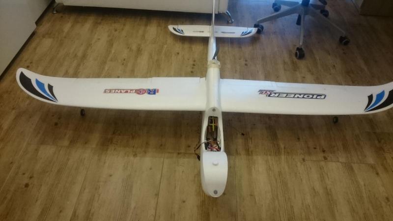

LUKASZdiy Opublikowano 20 Lipca 2015 Autor Opublikowano 20 Lipca 2015 Zgadzam sie w 100000% z kolegą Mitar.. Sam początkowo kupiłem 1400 i przyznam szczerze że bardzo fajny model, wystarczy wymiana śmigła na min większe i osiągi wzrastają model bardzo ładnie lata idealny do nauki, odporny na przeciągnięcia jednak ktoś kto juz latał szybko odczuje niedosyt i znudzi się prostotą latania...wszak start lądowanie kołowanie to bardzooo duża przyjemność. Porównywanie tych modeli to pomyłka chociaż by ze względu na obciążenie powierzchni czy sama masę. Rzut modelem 1700 g do najłatwiejszych nie należy A teraz trochę zdjęć Xla
BaLoN Opublikowano 19 Sierpnia 2015 Opublikowano 19 Sierpnia 2015 mam pytanie, założyłem smiglo 9x6 apc i ociera o kadłub(jakies 2-3mm) ;/, co z tym zrobić, podszlifofać kadłub czy założyć jakis dystans na smiglo żeby go odsunąc od silnika?
TomekH Opublikowano 19 Sierpnia 2015 Opublikowano 19 Sierpnia 2015 Najłatwiej będzie podciąć kawałek pianki w miejscu w którym śmigło ociera kadłub.
JumperTomek Opublikowano 9 Listopada 2015 Opublikowano 9 Listopada 2015 9*6 mieście się bez problemu ja mam tak u siebie 10*6 trzeba już podcinać piankę nie wiem czy nie założyć 9*7
