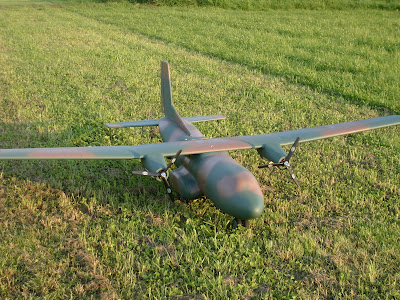

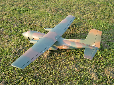

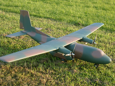

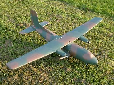

Leda_g Opublikowano 9 Lipca 2009 Autor Opublikowano 9 Lipca 2009 Dziś nastąpił oblot modelu. Waga modelu wyszła większa niż zakładałem (jak zwykle) i do lotu wynosi 3300g, tak że obciążenie pow. ponad 84g/dm2 Problemem było też wyważenie modelu, nie wiem jak producent może podawać wagę do lotu 2800g. Aby uzyskać taką wagę całe wyposażenie (łącznie z silnikami) trzeba by dać na dziobie. Bałem się tego oblotu, raz że obciążenie pow. duże, dwa brak amortyzacji podwozia, oraz małe kółka - problem ze startem z trawy. Poza tym złe zaklinowanie statecznika poziomego. Co do startu obawy moje były niesłuszne, model bardzo ładnie startuję (za sprawą przeciwbieżnych śmigieł) i bardzo poprawnie lata. Napęd w tym modelu daję mi ciąg ponad 3400g (statycznie), tak że nie było problemów ze startem (nawet z tak małymi kółkami) Problemem było jednak lądowanie (choć to moja wina), zbyt twarde (drugie) spowodowało uszkodzenie przedniej wręgi (a miałem ją wzmocnić). Dodatnie zaklinowanie statecznika spowodowało że do lotu poziomego lotka statecznika jest zaciągnięta o prawie 5stopni. Poza tym w locie nie widać z tym problemów. Teraz pozostało jedynie go dokonczyć i przetestować latanie z klapami. Na pewno pojawi się w powietrzu na zlocie na Żarze Link do filmu z oblotu Kilka zdjęć wszystkie zdjęcia http://picasaweb.google.pl/MGurdek/C160Transal#
