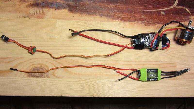

Bartek Piękoś Opublikowano 3 Sierpnia 2015 Opublikowano 3 Sierpnia 2015 Witam Wymieniam regulator w FunCubie z przewymiarowanego Dualsky'ego na znacznie mniejszy ZTW. Porównanie wielkości i długości kabli. Mam pytanie o przewód z regla do odbiornika. ZTW nie ma pierścienia ferrytowego. Czy powinienem go instalować? Czytałem na stronie jakiegoś sklepu, że te pierścienie to pic na wodę. Mam Inny regiel Duala, od którego mogę odciąć całą końcówkę przewodu z pierścieniem, co dodatkowo korzystnie wydłuży mi ten przewód o 2-3cm. Czy to Waszym zdaniem ma sens? Przewód biegnie obok baterii 4S Podaję jeszcze parametry BEC: Dual - 4A ZTW - 2A Czy to wydłużenie przewodu (o dobre 6-8cm) nie będzie obniżać napięcia podawanego do odbiornika (Hitec Optima 6)? Będę wdzięczny za każdą podpowiedź
cebulator Opublikowano 4 Sierpnia 2015 Opublikowano 4 Sierpnia 2015 Ztw ma pewnie bec liniowy i dlatego nie ma ferryta. Jeżeli tak to nie ma sensu stosować. Przedłużać możesz, długość przewodu wpływa na napięcie ale tam są za małe prądy żeby się przejmować tymi uV które stracisz.
Bartek Piękoś Opublikowano 4 Sierpnia 2015 Autor Opublikowano 4 Sierpnia 2015 Sprawdziłem i w jednym z opisów znalazłem, że faktycznie jest liniowy. Zatem pierścień zbędny, ale kabel przedłużę o parę cm. Będzie mi wygodniej. Dzięki, Sławek.
