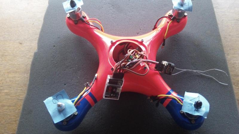

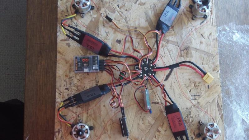

Pietuh Opublikowano 21 Sierpnia 2015 Opublikowano 21 Sierpnia 2015 Ponieważ zawsze miałem modele które mogły startować z wody to przyszedł czas na wielowirnikowca.Elektronika to wiadomo zawsze się coś założy, gorzej z ramą.Po długich poszukiwaniach i rozpatrzenia opcji aby sklecać coś samemu wybór padł na http://dexmodels.co/dex-mini-quad/a właściwie to na jego bliźniaka Ky-Qad w cenie trzykrotnie mniejszej od tego z linku, a konkretnie kupiony na wyprzedaży w ABCrc.Ponieważ są identyczne będę się posiłkował opisami Dexa bo o Ky-Qad świat milczy, widocznie znowu tajna militarna produkcja Zamontowałem wyposażenie trochę na wyrost, ale takie miałem w szufladzie, konkretnie podróbki DJI E-300Silniki 920kVRegle 18A optoŚmigła 8"Kontroler typu najtaniej, najprościej czyli Thunder QQ Super u nas mało znany ale na świecie na nim latająhttp://www.rcgroups.com/forums/showthread.php?t=2127758&page=6 Zasilanie 2200-3000mAhLink RC 9xr + frsky Docelowo FPV z Mobiusem w wodoszczelnej obudowie.Ponieważ miejsca w pudle bardzo mało przymiarka i ustawienie odbyło się na "stole montażowym"i przełożone do ramy Waga bez baterii 520g Dzisiaj miał odbyć się pierwszy lot ale z przyczyn technicznych muszę go odłożyć do przyszłego tygodnia.Jeszcze dwa filmy reklamowe, ten crash test wydaje się nie naciągany bo rama rzeczywiści jak dzwon, drugi to już życie pokaże 2

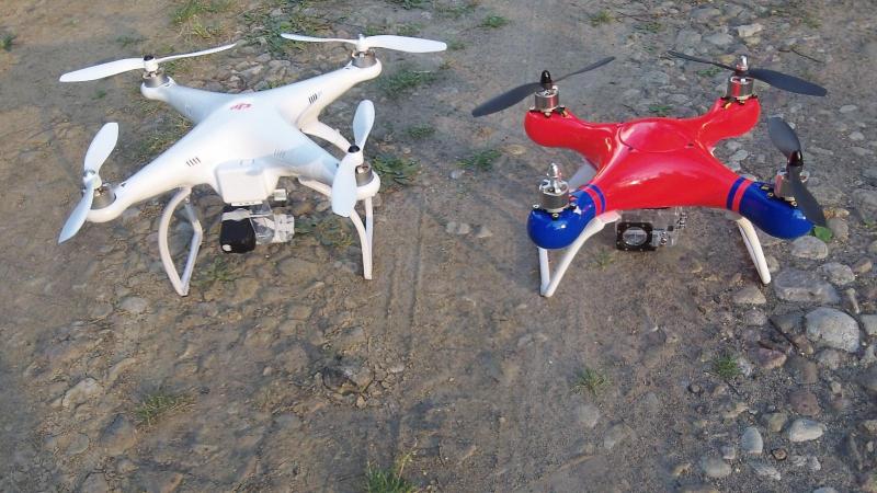

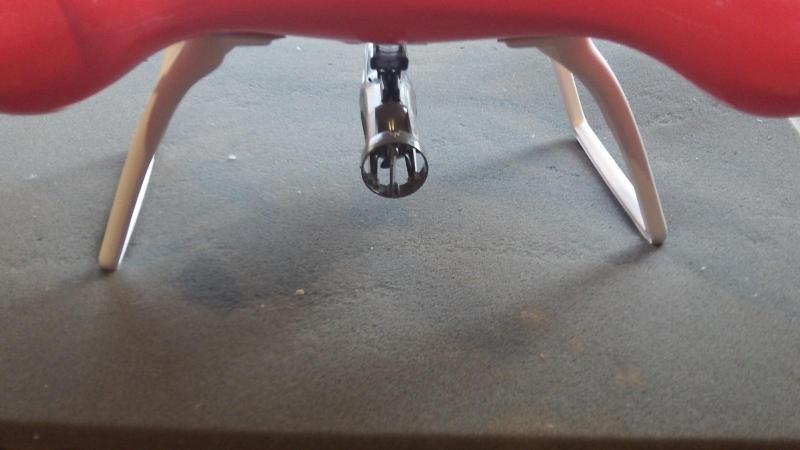

Pietuh Opublikowano 23 Sierpnia 2015 Autor Opublikowano 23 Sierpnia 2015 Wodny ufolotek oblatany, nie obyło się bez przygód bo jak zwykle pierwszy start w domu, a rewersy odwrotnie więc przy okazji test czy rzeczywiście taki mocny. Mocny. Ze względu na protesty mojej kobiety (chyba czas zmienić) dalsza część lotów na świeżym powietrzu. Kontroler bez rewelacji ale lepiej jak np. Hubsan. Czasy lotu zapowiadają się dosyć ciekawie, ale to jeszcze kwestia przyszłości.. Po testach z nurkowaniem planuję założyć mu całe wyposażenie P 1.1.1 bo ma tylko czytać i pisać nie umieć Małe porównanie z dawcą organów En face Ponieważ Michał mnie trochę "podrzucił": z tym napędem a ja przyjąłem wezwanie, to żeby nie było że rzucam słowa na wiatr Oczywiście jako wymienna opcja. CDN 2
Mitar Opublikowano 23 Sierpnia 2015 Opublikowano 23 Sierpnia 2015 No proszę, ten silnik wygląda jak mała torpeda. Szacunek za pracę, czekam na pierwsze filmy z testów wodnych

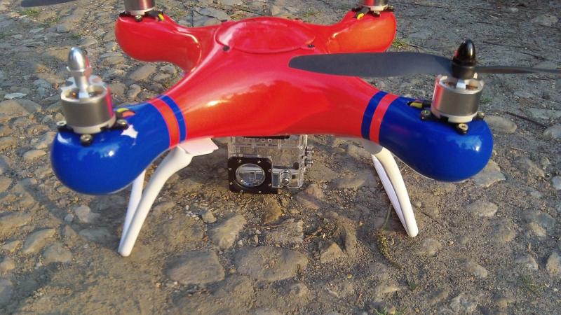

Pietuh Opublikowano 29 Sierpnia 2015 Autor Opublikowano 29 Sierpnia 2015 No i poleciał, z SJ4000 w wodoszczelnej obudowie i baterii 2200aMh waga 1000g czas lotu 10-12min. Do środka trudno już cokolwiek włożyć a jeszcze GPS i nadajnik video Obawy o brak wentylacji okazały się tylko obawami bo pomimo wysokich temperatur w środku nic się nie grzeje, zabezpieczyłem tylko to co na zewnątrz czyli silniki i moduł led. Następne testy podczas ulewy, jeżeli kiedykolwiek się jeszcze zdarzy
Mitar Opublikowano 29 Sierpnia 2015 Opublikowano 29 Sierpnia 2015 Dla mnie bomba widzę, że nawet bez dodatkowego silnika da się tym przemieszczać na wodzie. Chyba najtrudniej teraz będzie znaleźć jezioro z na tyle czystą wodą, żeby coś można było zobaczyć To są jakieś specjalnie zabezpieczone silniki czy z założenia woda nie robi problemu dla tego sprzętu?
Pietuh Opublikowano 29 Sierpnia 2015 Autor Opublikowano 29 Sierpnia 2015 Spoko, od października-listopada woda robi się klarowna, silniki i moduł led popryskałem Nano-Protech i led zanurzony pod wodę działa a silniki chodzą pod wodą bez zabezpieczeń ale ten środek świetnie smaruje łożyska no i po kąpieli z dwie minutki w zawisie żeby osuszyć.

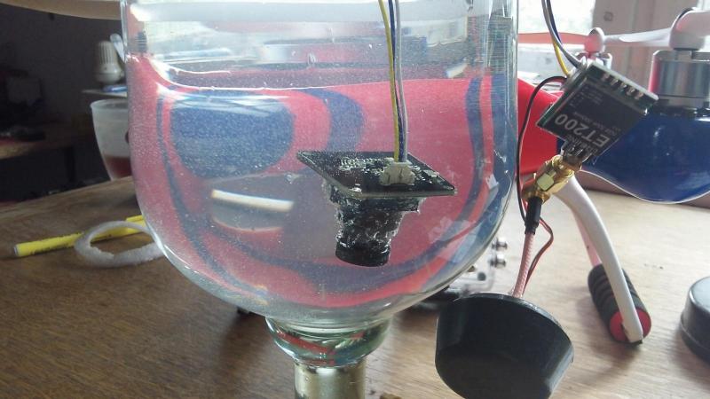

Pietuh Opublikowano 6 Września 2015 Autor Opublikowano 6 Września 2015 Podgląd obrazu w tych zabawkach jest konieczny więc mała próba naczyniem proszę się nie sugerować, tam naprawdę jest woda Po dwóch godzinach moczenia uznałem, że będzie OK więc zakładam. Jeszcze jeden film, tym razem typowa łódź podwodna I to by było na tyle....

Pietuh Opublikowano 7 Września 2015 Autor Opublikowano 7 Września 2015 Pytanie za 100 pkt. Obecnie dostępne środki zabezpieczają elektronikę, ale nie miejmy złudzeń, chyba lepiej jej nie moczyć. W hydroufolocie silniki pracują pod wodą zabezpieczone tym preparatem, podobnie zabezpieczyłem kamerę do podglądu czyli silikon i spryskanie wszystkiego Nanoprotechem, a jak długo to pożyje to zobaczymy
