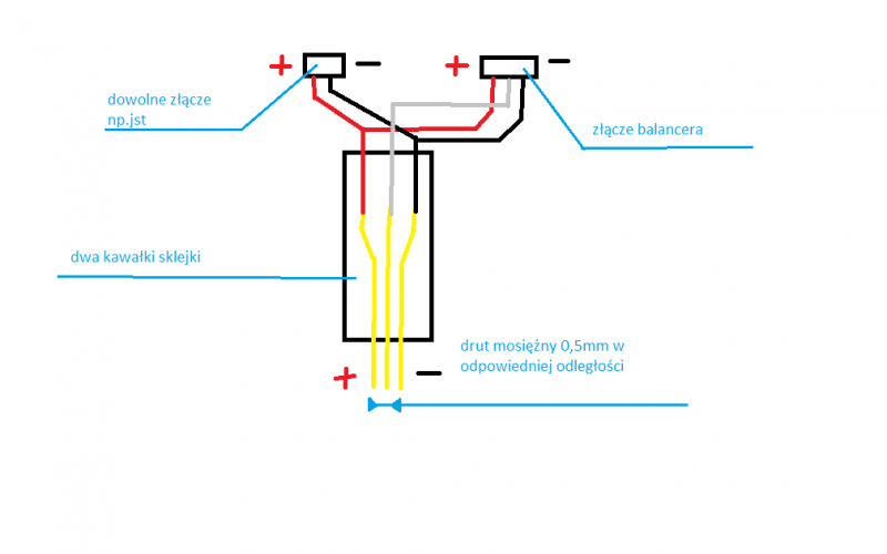

Witam jako że dostanie gniazda jst ph żeńskiego graniczy z cudem a końcówki do ładowarki są dość drogie Można ją wykonać samemu.
Koszty praktycznie 0 zł Każdy modelarz powinen miec takie śmieci
Materiały:
gniazdo jst lub inne z kawałkiem przewodu
gniazdo balancera
gniazda wziąśćnajlepiej ze starego padniętego lipola
kawałek drutu mosiężnego 0,5mm
kawałek sklejki
klej ca
trochę czarnej i czerwonej farby lub flamastra
Jeśli kolegów ineresuje temat chętnie go rozwinę

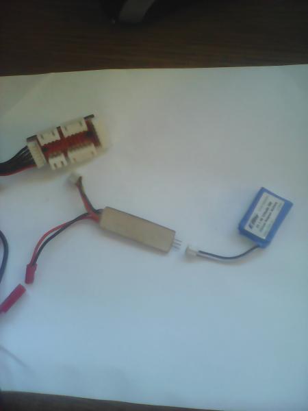

Proste, skuteczne i działa. :-)
Dokładnie Wiesław. Pakietując samemu ogniwa do micromodelu śmiało można zastosować wtyczkę męsko żeńską od serva Między regulatorem a pakietem, spokojnie wytrzyma 4A w modelach micro więcej nie trzeba. Tą przejściówką można takie ogniwo ładowac spokojnie pasuje.
Plusy
-tani koszt
-zmniejszenie wagi pakietu
Minusy
-trzeba samemu zrobić ;)
