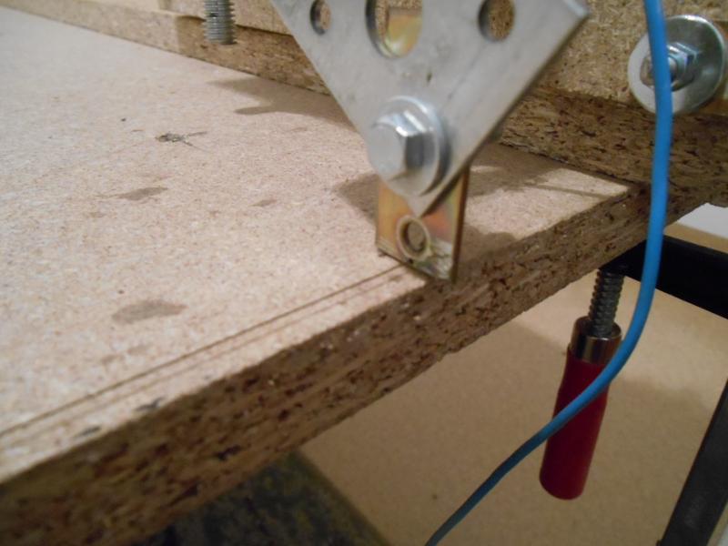

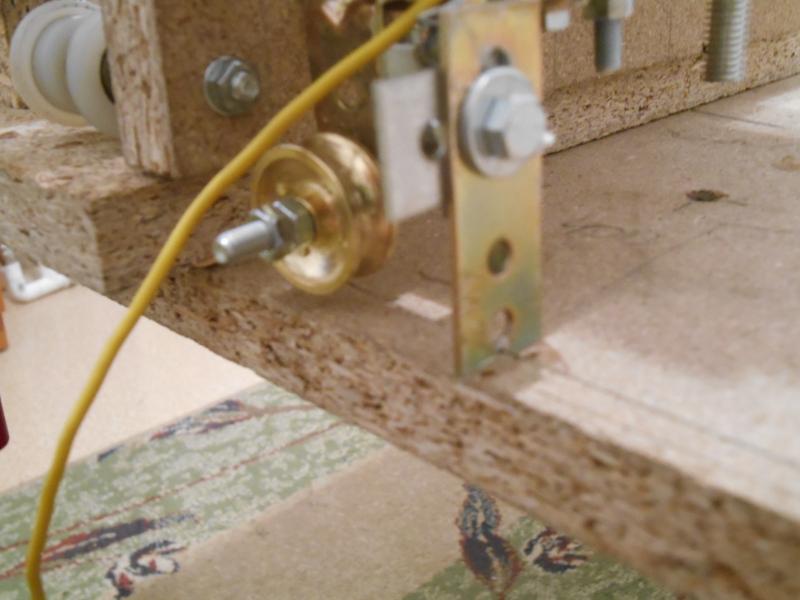

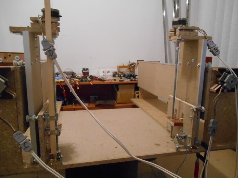

pawellukasz Opublikowano 9 Listopada 2015 Autor Opublikowano 9 Listopada 2015 Witam, Załączam poniżej zdjęcia mojego amatorskiego styroplotera. Z racji tego, że chcę wycinać skrzydła ze skosem, długość robocza drutu się zmienia. Póki co zrobiłem nacią drutu przez sprężynę (drut przerzucony przez rolkę). Pewnie to nienajlepsze rozwiązanie. Ciekawy jestem ile taki drut wytrzyma, bo na rolce przeginany jest, jakby nie było.
