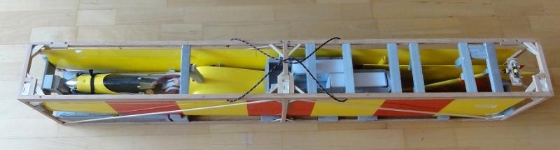

Ja swoją skrzynię robię jako ramkę z listewek sosnowych. Wzmocnienia sklejokowe a pokrycie - tkanina (możliwe że będzie cellonowania)
Tak wygląda wstępna rama skrzyni:
Po dodaniu styrodurowych ograniczników:
Dodatkowo w skrzyni przewidziane miejsce na pakiety. Elementy rozmieszczone tak aby środek masy był w środku skrzyni:

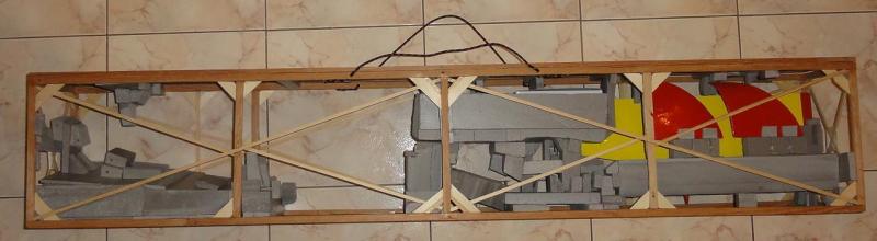

Szybko okazało się że potrzebne są dodakowe wzmocnienia dla zwiększenia sztywności skrzynki:

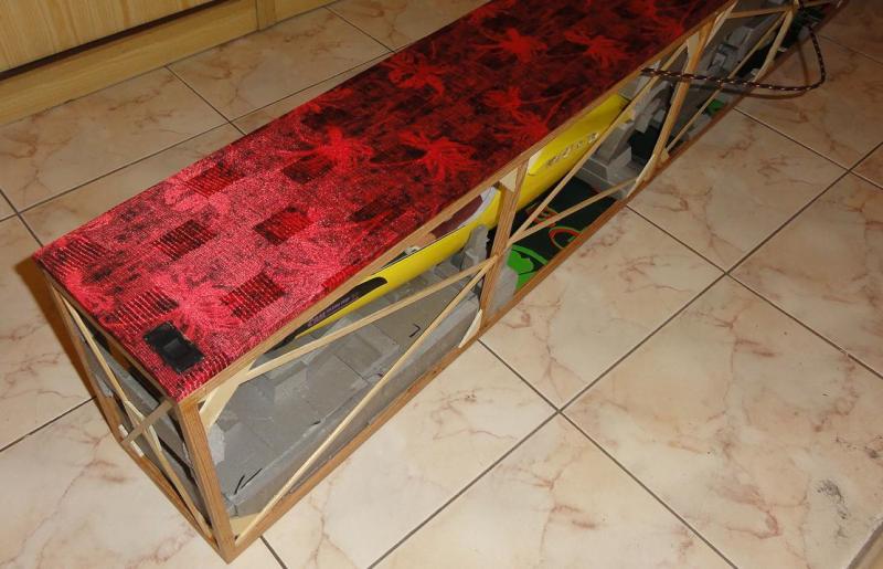

Dokleiłem wzocneinia pod materiał ze sklejki "owocówki" i pokryłem na razie wieko materiałem:

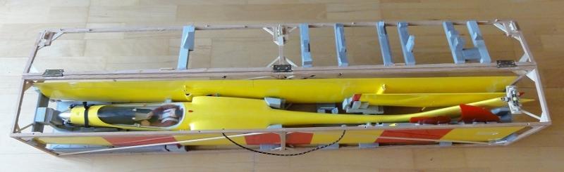

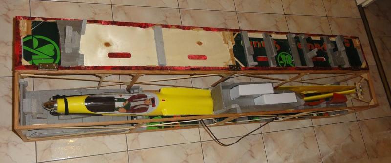

Minęło trochę czasu od pojawienia się potrzeby do realizacji. Skrzynia zbudowana. Toporna i gigantyczna ale wygodna i praktyczna. Praktyczna bo mieści się w moim małym samochodzie. Przez bagażnik wsuwa się jak szuflada.
Zbudowana z płyty HDF 3mm i listewek sosnowych14x14mm. Wyściółka to polar i gąbka do podparcia skrzydeł by leżały bez naprężeń.
Czas budowy - miesiąc.
Wartość inwestycji - ok 110zł.
Waga ok - 3kg.
