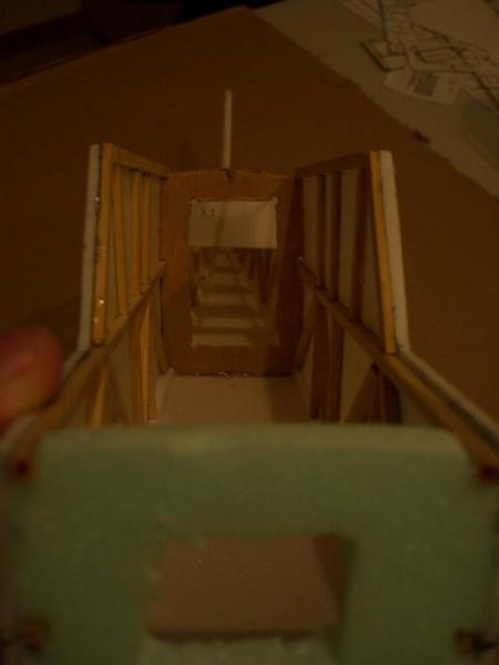

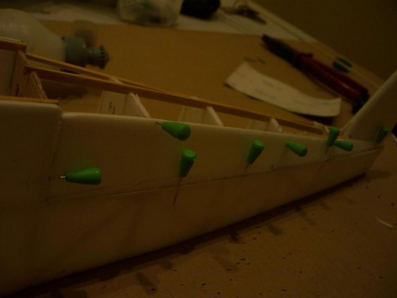

Po kilku godzinach wszystkie elementy potrzebne do budowy kadłuba miałem wycięte. Zaznaczyłem na ściankach kadłuba linie po, których biegną wzmocnienia w postaci listewek. Wzmocniłem wszystko, dodałem pasek z pianki podtrzymujący spód kadłuba i skleiłem wszystko. Wkleiłem wręgę kadłubową oraz wręgi górne razem z listewką.

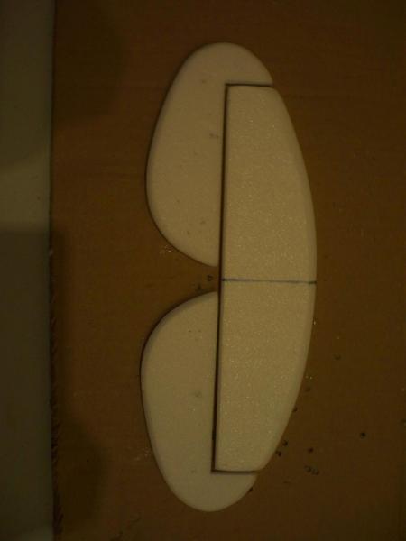

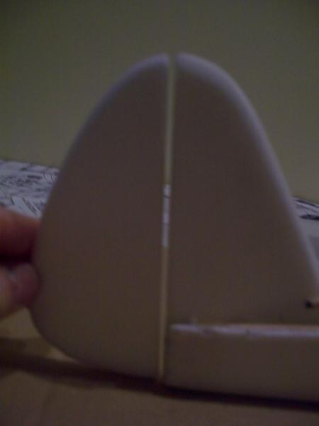

Wycięte stateczniki i SW oraz SK.

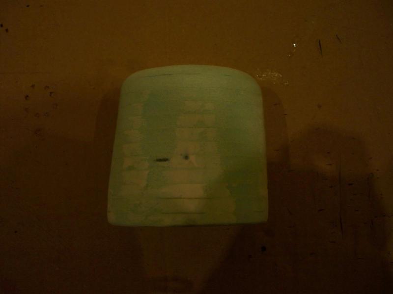

Wyciąłem podstawę wręgi silnikowej i zacząłem obklejać tył.

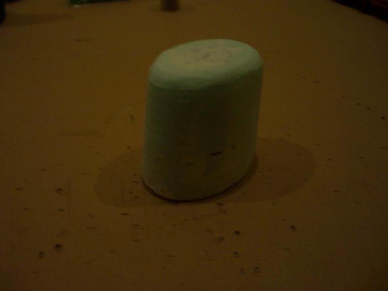

Postanowiłem zrobić laminowaną maskę i przygotowałem wzór.

Pianka- nie wiem co to dokładnie jest bo nabyłem ją od modelarza, a on od kolegi, ale to podchodzi pod XPS bo obrabia się bardzo dobrze chociaż to 3mm. Wzorzec osłony skleiłem z 12 warstw depronu 5mm. Wymiarów dokładnych na razie nie mam ale podam je oczywiście. Proszę pytać chętnie odpowiem... :D
