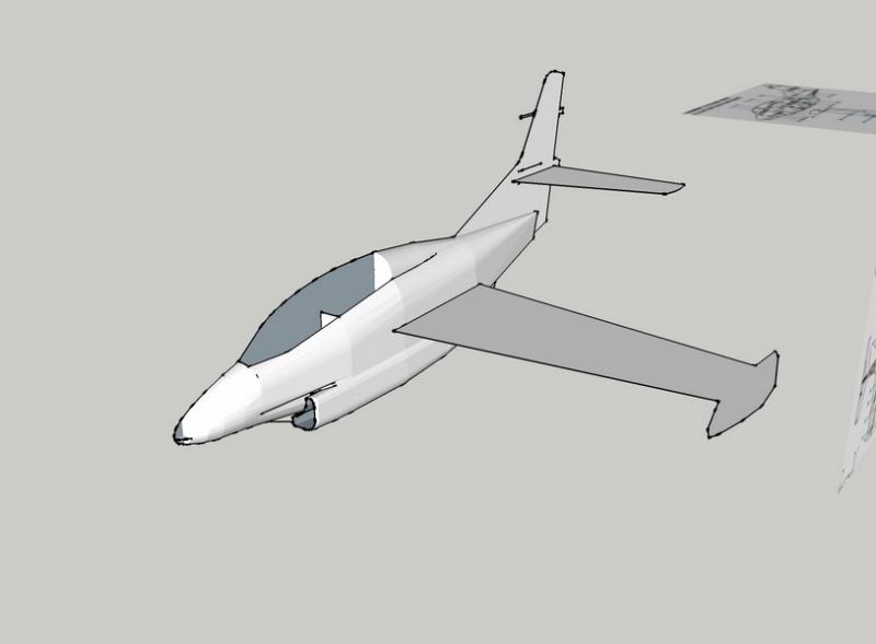

Kolejny projekt który ma szanse na NIE dokończenie ...ale spróbować można :)
Zaplanowałem tu  napęd pchający który  umieszczę na "skrzyżowaniu" usterzenia .
Depron lub podkłady kryty zadrukowanym  papierem na wikol .
Rozpiętość 110cm

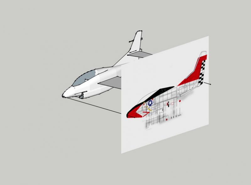

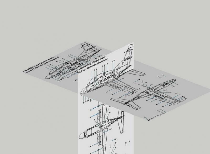

W świąteczne dni kleić nie wypadało,  więc otworzyłem "warsztat wirtualny" w Sketchupie

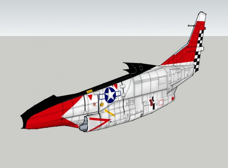

Dla odmiany w przeciwieństwie do projektu drukowanego Miga29 postanowiłem "pomalować"  model jeszcze w fazie 3D teksturą  przygotowana wcześniej w Photoshopie -model ma zbyt wiele części i ich malowanie po rozłożeniu trudne by było  do pozycjonowania
Model 3D podzieliłem na osobne elementy by nie robić bałaganu w programie do rozkładania na płaszczyznę i tak na pierwszy ogień idzie tylko poszycie - utworzenie jej (i całego modelu wirtualnego) tylko jako połówka  upraszcza pracę i zapewnia symetrię ,druga połowa to odbicie pierwszej .

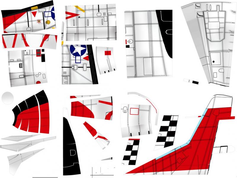

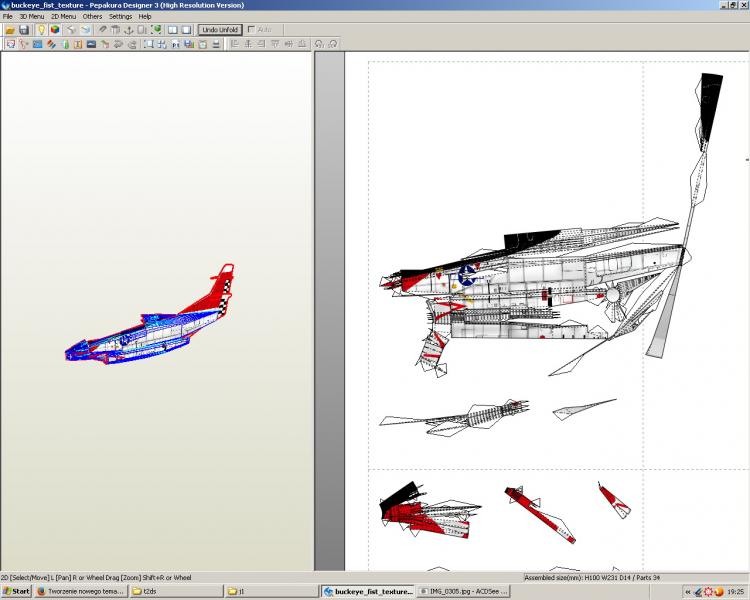

Do rozłożenia  tradycyjnie używam Pepakury ale starsze wersje  miały to do siebie że rozmazywały teksturę ,na szczęście od pewnego czasu czekała na mnie na dysku  jej wersja HD
Tworzy ten program troszkę bałaganu ale ma więcej zalet jak wad -wspomniane nie niszczenie tekstury w wersji HD , możliwość skalowania , dzielenia wydruku na poszczególne kartki ,w łatwy sposób umożliwia nam ułożenie części i ich  dowolny podział czy łączenie ....
Dlatego  używam Pepakury mimo możliwości wykonania tego w samym Sketchupie  bez względu czy model malowany przed czy po  czy wcale ....
Napisy i litery to jedyne elementy które nałożę na rozłożonych częściach by móc stworzyć drugą połowę kadłuba bez takich kwiatków jak np napis  czytany odwrotnie - YVAN   itp   :)
