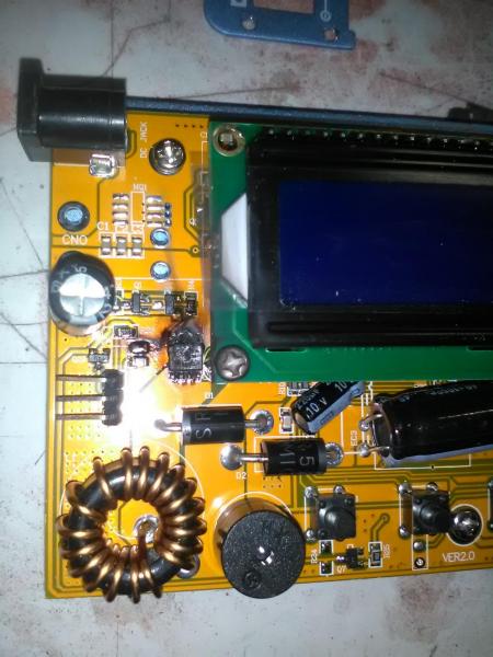

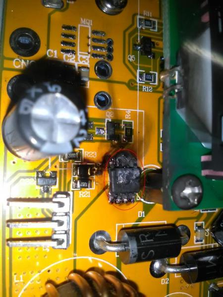

KLAKu Opublikowano 17 Stycznia 2016 Opublikowano 17 Stycznia 2016 Witam. Coś poszło nie tak i efekt widać na zdjęciach. Brak ładowania reszta działa. Czy zna ktoś może jakiś serwis, albo kogoś kto może takie coś naprawić ? Bardzo proszę o pomoc.
JakubPtaszyk Opublikowano 18 Stycznia 2016 Opublikowano 18 Stycznia 2016 Kolego, znajdz kogoś kto ma taką samą ładowarkę, żeby można było odczytać oznaczenia poszczególnych komponentów, wymień wszystko co popalone, sprawdź ścieżki, czy mają przejścia, kak gdzieś jest brak, to popraw cyną, lub podlutuj kabelki i zrobisz wszystko sam bez większych problemów. Wystarczy lutownica za 30zł i trochę cyny. Największy problem to odczyt oznaczeń, trzeba znaleźć kogoś kto sprawdzi to na swojej sprawnej ładowarce. elementy kupisz w każdym elektroniku, lub przez internet. Zazwyczaj to koszt kilku złotych.
PioDabro Opublikowano 18 Stycznia 2016 Opublikowano 18 Stycznia 2016 To najprawdopodobniej tranzystor MOSFET o oznaczeniu AO4409 (lub AO4407). Ten AO4409 jest nieco wytrzymalszy. Sprawdź dobrze też inne elementy, bo rzadko się zdarza, że poleci sam tranzystor. /EDIT!!! Niestety nie do końca jest tak kolorowo. Nie kupuj na razie bo może to też być AO4468 a to N-Channel jest Muszę się upewnić //EDIT 2 Tutaj ktoś miał ten sam problem: http://www.elektroda.pl/rtvforum/topic3108571.html Tranzystor to AO4407, ale oprócz niego MUSISZ sprawdzić pozostałe elementy współpracujące z tym tranzystorem. Daj znać co i jak.
KLAKu Opublikowano 19 Stycznia 2016 Autor Opublikowano 19 Stycznia 2016 Dzięki za pomoc. Teraz muszę znaleźć taki tranzystor, tzn jest na necie np za 4 zl, ale wysyłka 19zl. Będę szukał dalej.
JakubPtaszyk Opublikowano 19 Stycznia 2016 Opublikowano 19 Stycznia 2016 spokojnie znajdziesz z wysyłką w kopercie do 4zł. Problemem jest reszta. Wypadało by wymienić wszystkie kondensatory do okoła, a oznaczenia masz popalone. Jeśli nie pomoże Ci ktoś z taką samą ładowarką (zrobi zdjęcie, czy odczyta oznaczenia), to może być ciężko. Miejmy nadzieje, że ktoś się znajdzie
KLAKu Opublikowano 19 Stycznia 2016 Autor Opublikowano 19 Stycznia 2016 "spokojnie znajdziesz z wysyłką w kopercie do 4zł" Znasz taki sklep?
bubu2 Opublikowano 19 Stycznia 2016 Opublikowano 19 Stycznia 2016 Proszę http://allegro.pl/listing/listing.php?order=m&string=uklad+4407&bmatch=engagement-v6-promo-sm-sqm-af-dyn-v2-uni-1-3-0118
PioDabro Opublikowano 19 Stycznia 2016 Opublikowano 19 Stycznia 2016 Ta ładowarka ma ma tą samą elektronikę co iMax B6 (lub bardzo bardzo zbliżoną) - płytki wyglądają niemalże identycznie. tu schemat B6 b6s_2-1.pdf Twój upalony tranzystor to najprawdopodobniej ten oznaczony VT15. Sprawdź dokładnie elementy wokół niego (diodę, i te dwa tranzystory bipolarne).
