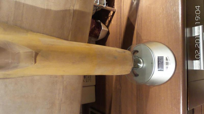

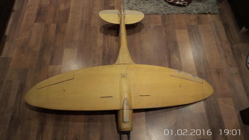

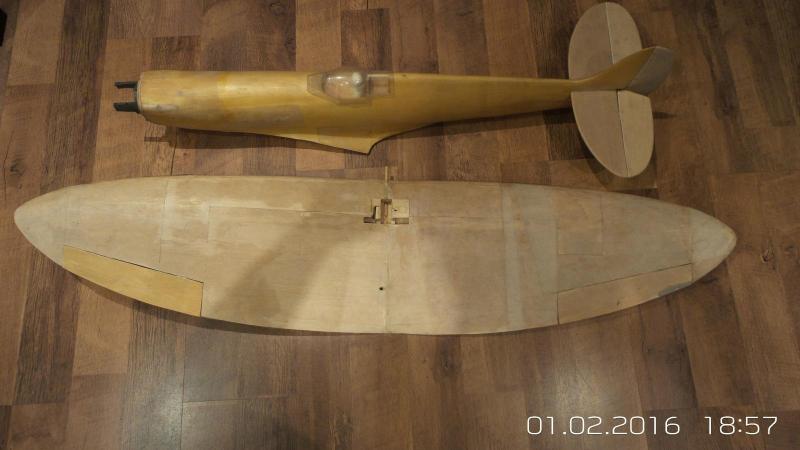

Witam szanownych kolegów właśnie przez to, że tak miło buduje mi się spitfire z DeAgostini postanowiłem odbudować model z młodzieńczych lat wykonany przez zawodowego modelarza, kiedy to podziwiałem go mając wtedy 12 lat :) Proszę o pomoc w doborze napędu do tego modelu. Dodam, iż odwrotnie jak w DeAgostini chcę zrobić go w wersji super szybkiego i lekkiego elektryka. Waga tego modelu bez oprzyrządowania to 724g przy rozpiętości 1222mm i długości 990mm. Za wswzelkie słuszne porady z góry dziękuje !!!
Śliczny. Wg mnie - silnik Turnigy G15, regiel 45A, i bateria 3S2200 powinno być w sam raz.
Dzięki :) a ile kv ? 710kv 810kv czy 950kv ??
950kV i śmigło 11x6. Waga wyjdzie pewnie ok. 1,2 kg, więc proporcje powinny być idealne do bezproblemowego latania.

Dzięki rozważę zakupy w weekend to i sprawdzę ten napęd :)
