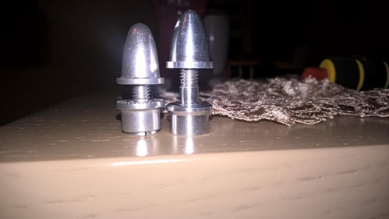

JakubPtaszyk Opublikowano 18 Marca 2016 Autor Opublikowano 18 Marca 2016 Nakrętki są, nie ma śrubek dociskowych
