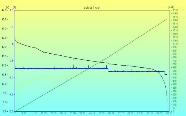

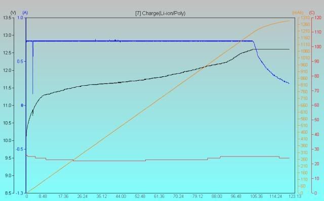

motyl Opublikowano 20 Stycznia 2007 Autor Opublikowano 20 Stycznia 2007 Więc jest pierwsza charakterystyka rozładowania PAKIETU Li-Pol Dualsky 3s 1320mAh Jest to nówka sztóka nieśmigana. Wyciągnięta pojemność to 1385mAh Prąd deklarowany 2A, ale moc 10W ogranicza niestety prąd do 1A Zapowiada się na małe testy tej firmy Grzesiek uważaj bo wyrobie ci oponie pakeitów i łądowarki też Masz chyba we mnie chodzącą reklame PAKIET 1 Dualsky 3s 1320mAh (nowy) ROZŁADOWANIE
hubert_tata Opublikowano 20 Stycznia 2007 Opublikowano 20 Stycznia 2007 Fajna zabawka Na osi X masz pewnie czas w minutach. A to żółte, bo u mnie nie widać?

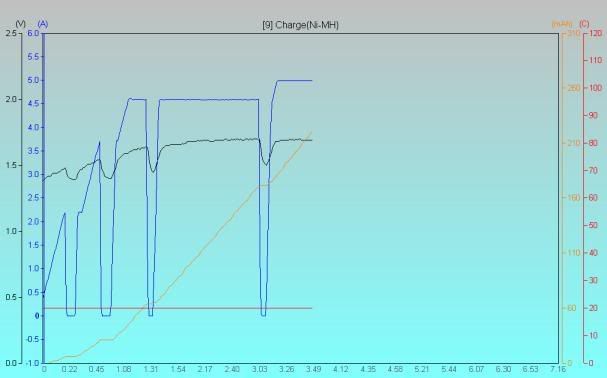

motyl Opublikowano 20 Stycznia 2007 Autor Opublikowano 20 Stycznia 2007 temperatura tu dla próby wciśnięta w ładowarke A to charakterystyka ładowania tego samego pakeitu prądem 0,7A niestety ustawiłęm ograniczenia czasu do 120 min i sie nei wyrobiła ładowarka w czasie

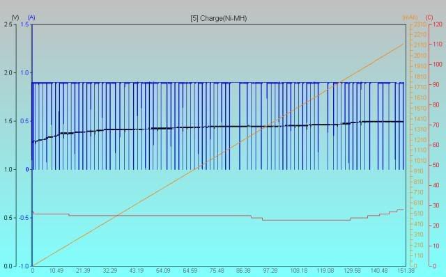

alenik Opublikowano 23 Lipca 2007 Opublikowano 23 Lipca 2007 Przepraszam za wygrzebywanie starych tematow, ale mam pewna niejasnosc dotyczaca ladowania pakietow MH i PB... ... a dokladniej chodzi o niebieski wykres (A) na w/w zdjeciach. Moj shark 20 robi podobna zecz, ladujac pakiet, co jakis czas spada natezenie do zera a nastepnie spowrotem wraca do stanu z przed spadku. Sytuacja ta powtarza sie podobnie jak na w/w schematach. Na poczatku myslalem ze jest to wina zasialcza, ale ta ewentualnosc zostala wykluczona. Rowniez nie jest to problem moich akumulatorow. Padla teoria ze jest to celowe zamierzenie tworcow oprogramowania ladowarki, majace w efekcie maxymalizacje wydajnosci w ladowaniu akumulatorow. Brzmi to lepiej niz ... zepsuta ladowarka ;/ ... Wytlumaczy mi ktos o co chodzi z tymi spadkami??
motyl Opublikowano 23 Lipca 2007 Autor Opublikowano 23 Lipca 2007 Popatrz również na wykres napięcia to się domyślisz czemu tak robi Jest to ładowanie impulsowe. ładowarka sprawdza napięcia ogniwa na jałowo pod koniec żywota ogniwa napięcie mierzone jałowo będzie bardzo nisko spadać A tak jak już temat odgrzebany. Moja niestety padła tak jak wszystko przed wyjazdem na wczasy. Pelikan stanął na wysokości zadania i wysłał mi nową już z obsługa LiFe teraz czekam aż Stosiek wróci z urlopu i mi odeśle
