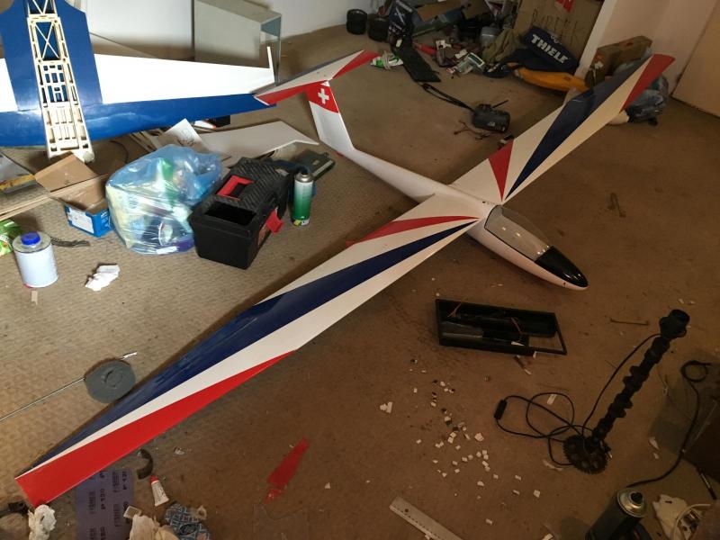

slimas Opublikowano 28 Lutego 2016 Opublikowano 28 Lutego 2016 Witam jakiś czas temu sprawiłem sobie model szybowca pilatus B-4 z firmy Top model. Model miał juz wyposażenie i praktycznie jest gotowy do lotu lecz jest problem, nikt u mnie raczej nie ma cholownika . Dlatego mam prośbę aby koledzy pomogli mi dobrać napęd el do niego jak i śmigło składane .na temat elektryków nie mam pojęcia cały czas latałem spaliniakami. Proszę nie zwracać uwagi na twórczy nieład w warsztacie Pozdrawiam.

list Opublikowano 28 Lutego 2016 Opublikowano 28 Lutego 2016 Jeżeli tak to silnik typu LS: http://www.nastik.pl/xpower-xc35225-long-shaft-p-3339.html http://www.nastik.pl/xpower-xc422612-long-shaft-p-5446.html Unikniesz konieczności ucinania nosa....
slimas Opublikowano 28 Lutego 2016 Autor Opublikowano 28 Lutego 2016 Fajny pomysł z tymi silnikami myśle że do Pilatusa lepszy byłby ten mocniejszy za 490 zł . Nie oszpece modelu kolpakiem ale z drugiej strony cena troche duża . Najwyżej będę musiał zaoszczędzić troszkę wiecej . Edit: Panowie moj model waży ok 3,5 kg czyli ten słabszy silnik powinien wystarczyć . Na stronie jest napisane ze ma ok 2 kg ciągu czyli teoretycznie powinien uciągnąć go .
