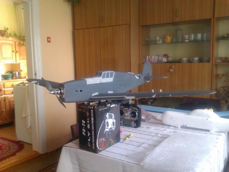

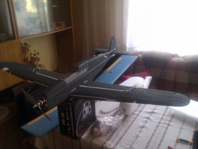

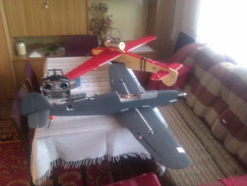

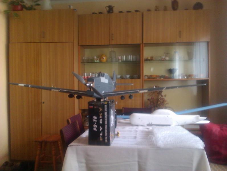

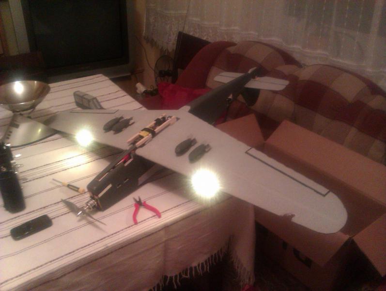

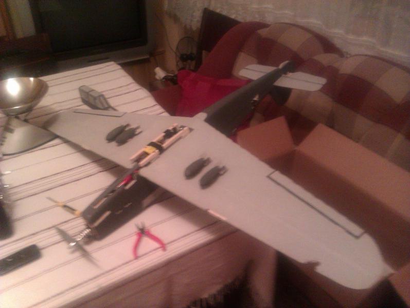

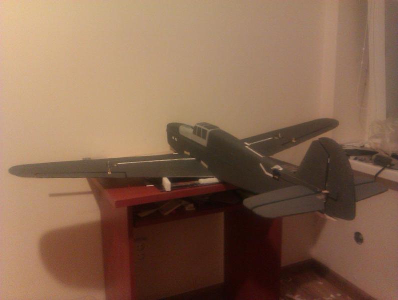

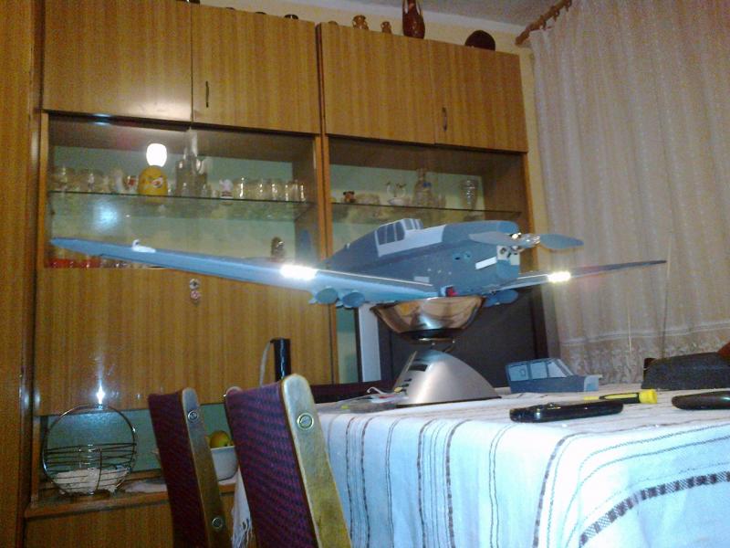

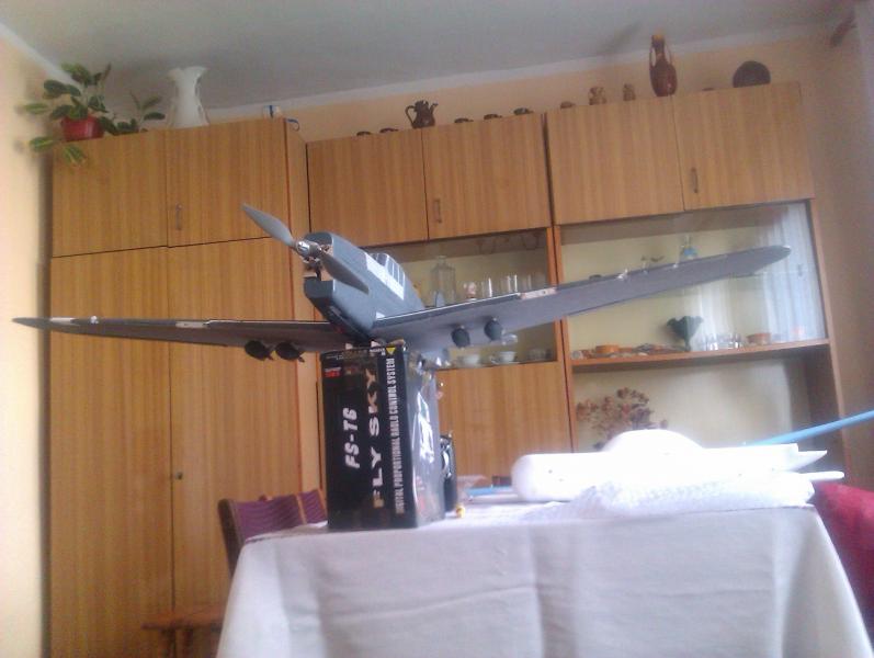

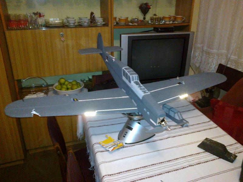

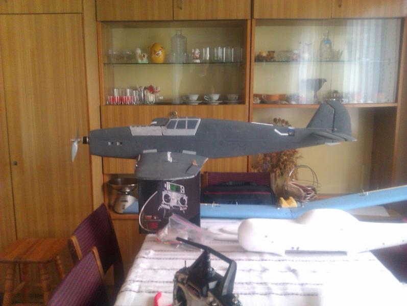

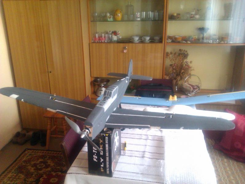

Witam ponownie
Tym razem z M 01

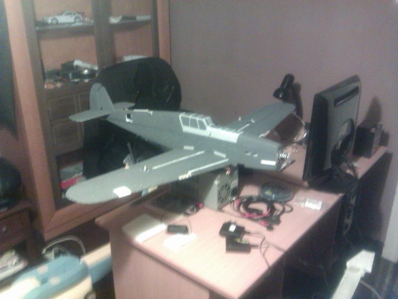

M 01 ciagle w służbie.

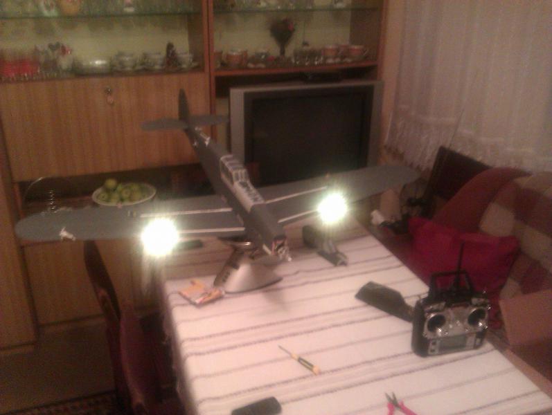

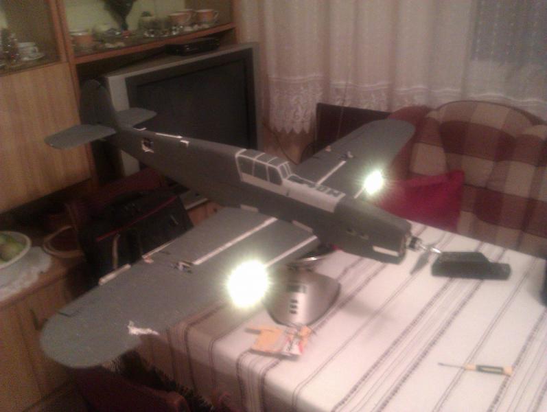

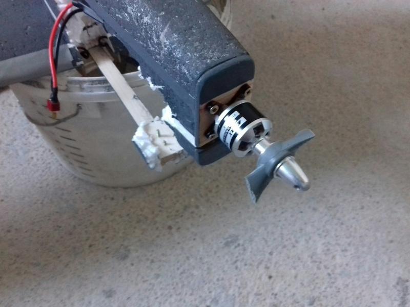

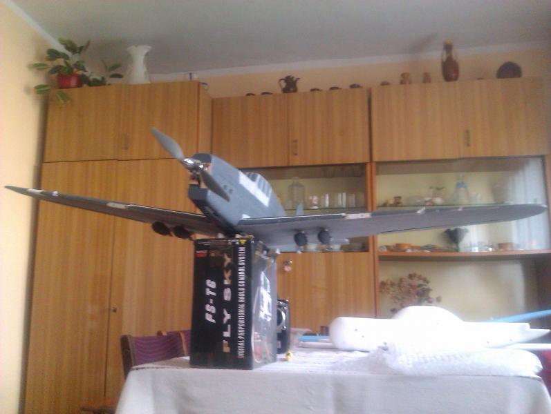

Silnik Emax XA2212 1400KV 3S - 248W - ciąg 940g - EMAX
ESC ABC-Power 30A 2-3S - BEC 2A - Regulator ESC
Akumulator ABC-POWER 1500mAh 3S 30C - wtyk DEAN - Li-pol 11,1V NANO-TECH
Śmigło APC 8x6E - LP08060E
Serwa 4szt.
Bąby 4szt.

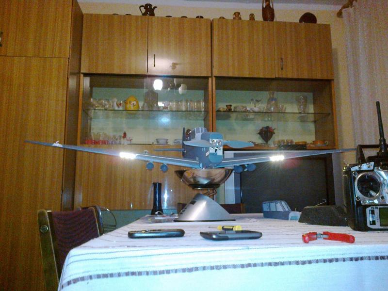

Oświetlenie led. (oddzielne zaślianie 9V)
Waga 652g

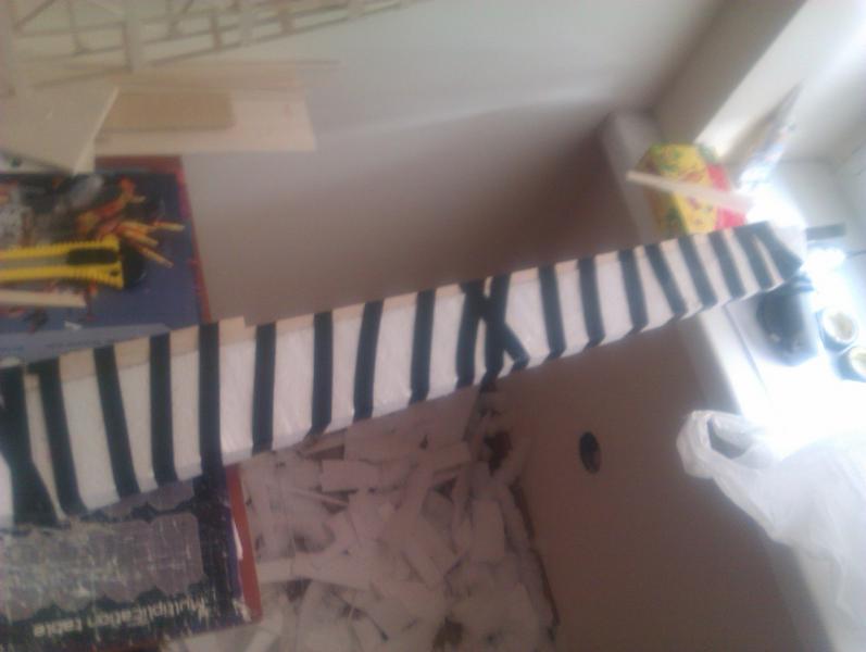

Koszty budowy w zł:
M 01
balsa                                20
styropian 50mm                 2
styropian 30mm                 3
klej do styropianu            10,88
serwomechanizmy 4szt.  48
kable                               15
silnik                                49,8
regulator                          38,9
pakiet                              68,9
zawiasy                           18
razem                274,48

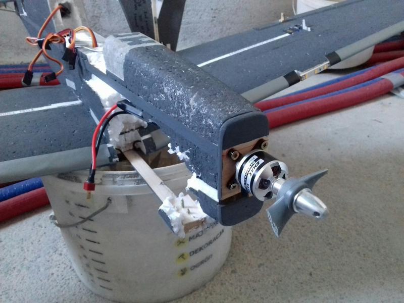

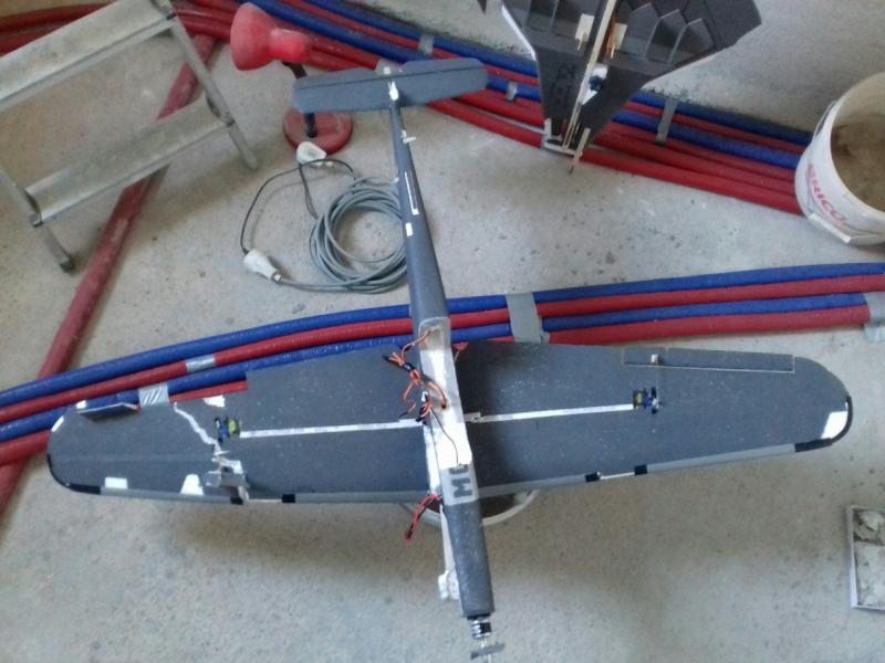

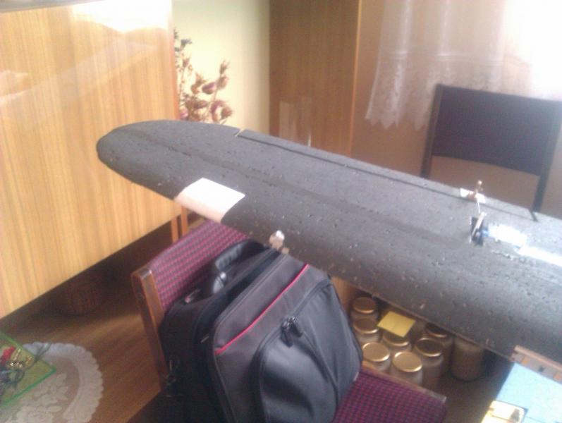

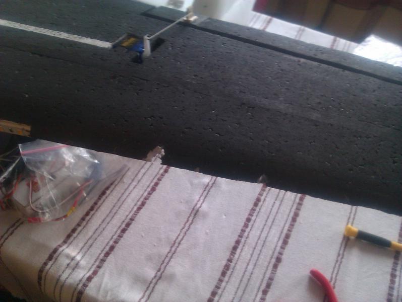

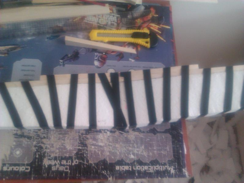

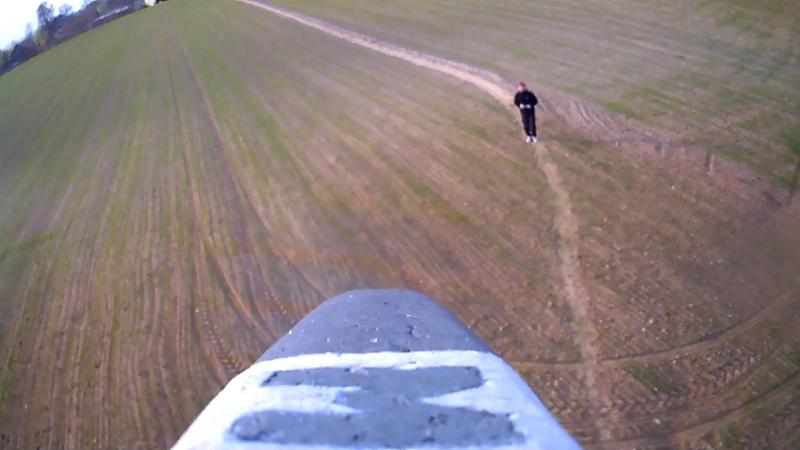

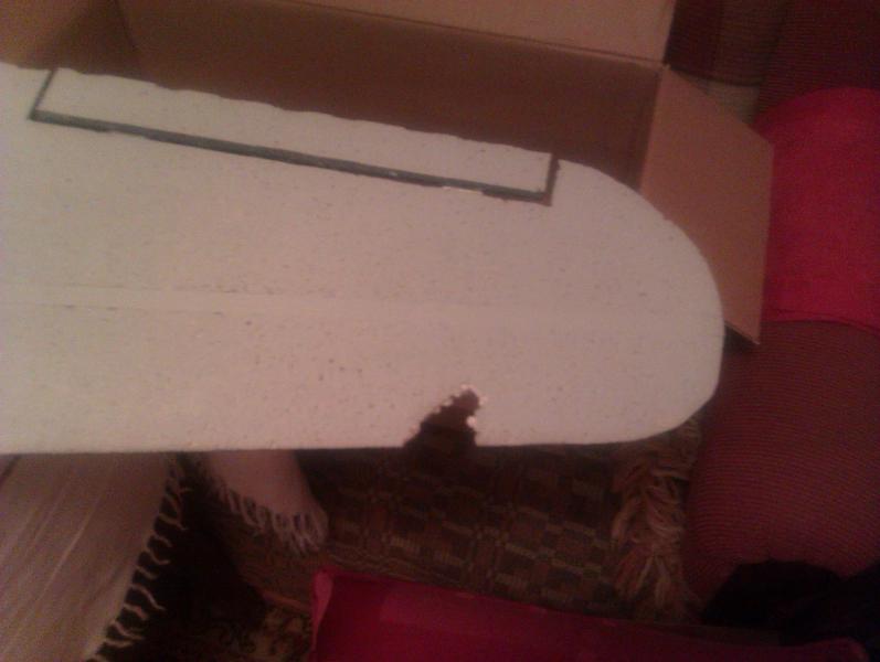

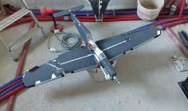

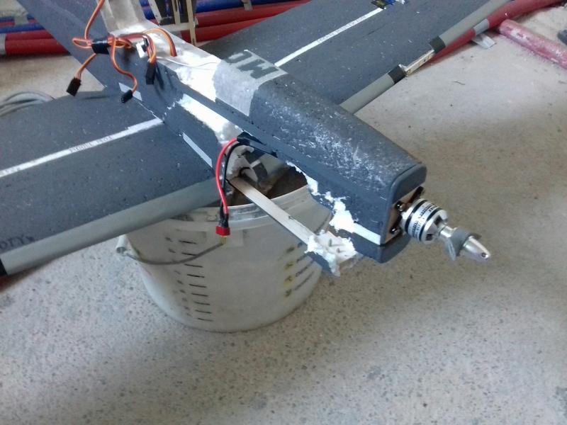

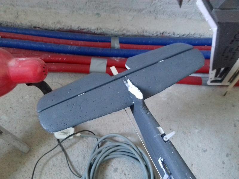

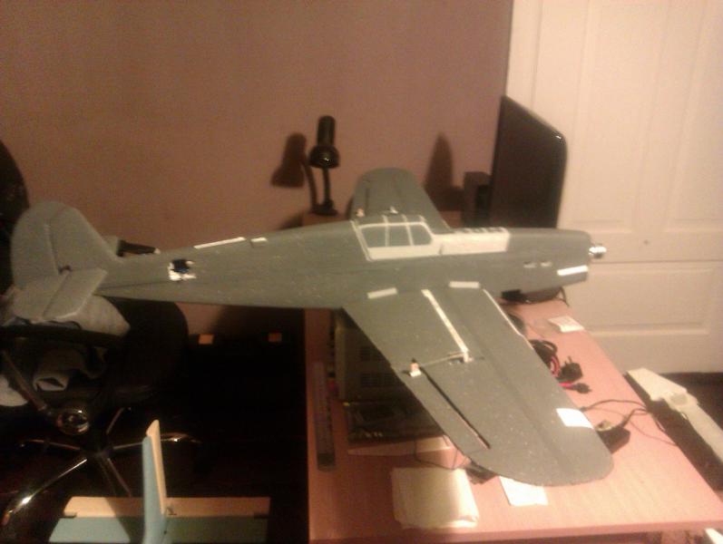

Przed kolejnym kursem latania kilka łatek :P
Ogólnie lot spokojny tylko ten wiatr...
Chociaż były dwie niebezpieczne chwile.
Na samym końcu chyba z 7 prób podejścia do lądowania a i tak twarde bardzo :D
Ten wiatr! i  w dodatku wiał z północnego-zachodu w poprzek mojego lądowiska
Lepiej było by jak wiał z południa :lol:
M 01.wmv

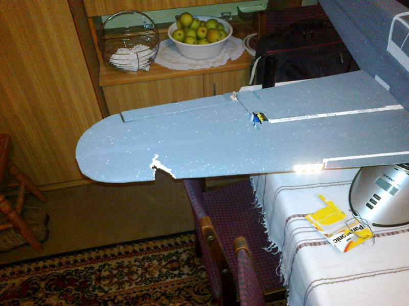

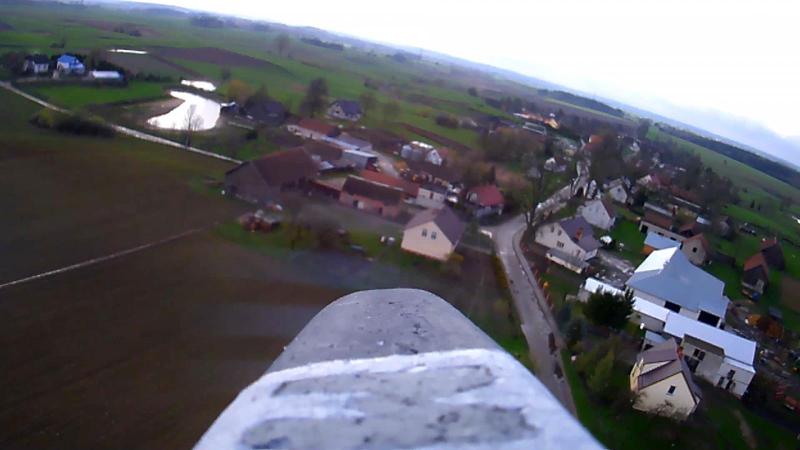

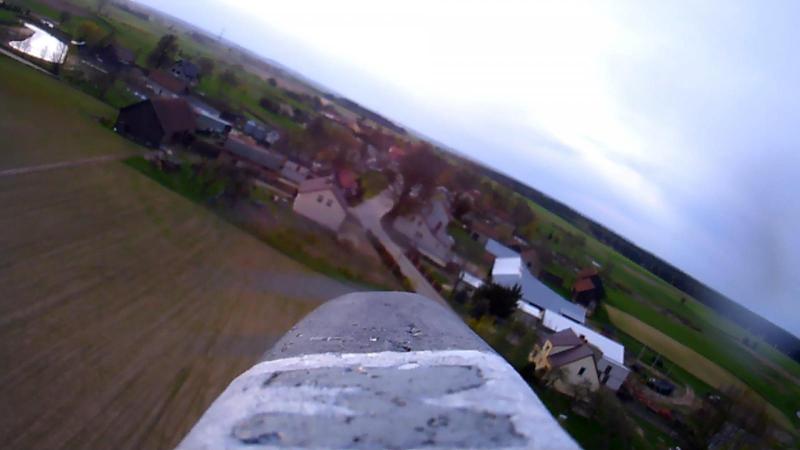

Witam.

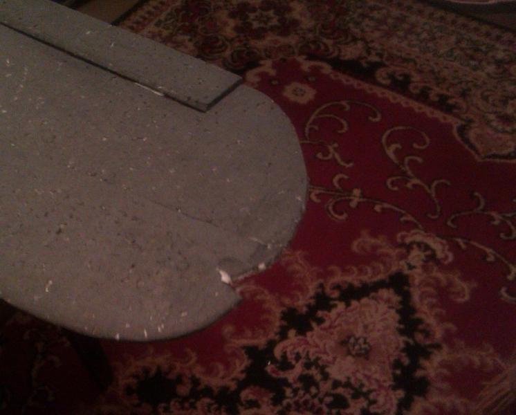

Model żółty ledwo dał radę w sobotę za to M 01 latał lepiej. 15 min. zabawy, latałem do samego końca aż skończyło się paliwo w pakiecie i to w najgorszym momencie kiedy to mało co się nie rozbił. W ostatniej chwili pociągnąłem drążek i dodałem gazu a tu prrrruuuuuuuuuu. Przeleciał jeszcze paręnaście metrów nad polem i lądowałem awaryjnie u sąsiada na pastwisku dla krów.

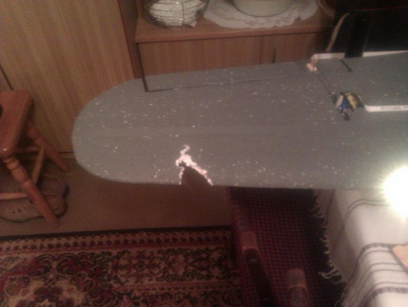

W trakcie rozładowania pakietu moc silnika spadła do ok 30% więc przy takim wietrze nie było szans zrobić koło i lądować w określonym miejscu.

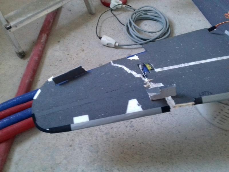

Leciutko naruszona struktura końcówki skrzydła tylko na szczęście.
M 01 2016-04-09.wmv

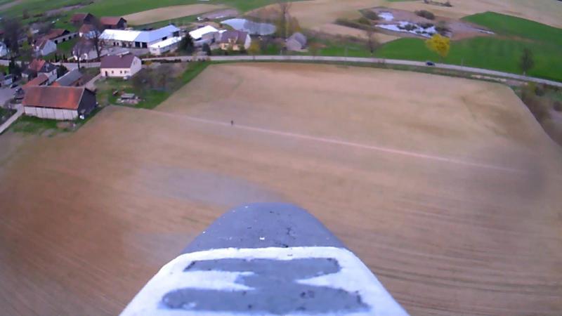

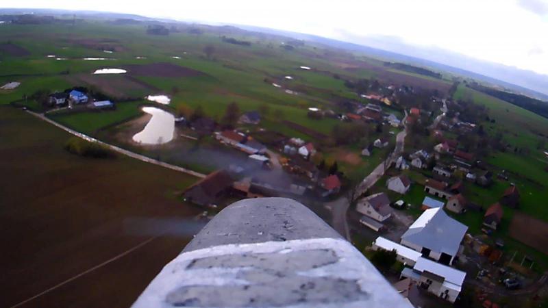

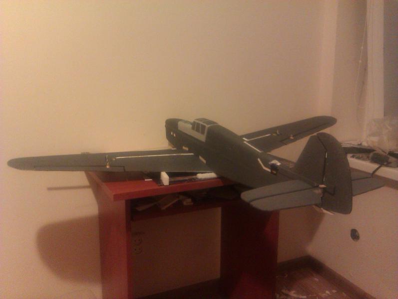

M 01 przed ostatnim lotem.
Niedziela 05.02.2017r.
Ostatni też filmik :P
Ładna pogoda była ale dość mozno wiało... w pewnym momęcie przeleciałem sobie nad głową modelem do góry nogami i się pogubiłem troszeczkę :P
M 01.wmv
