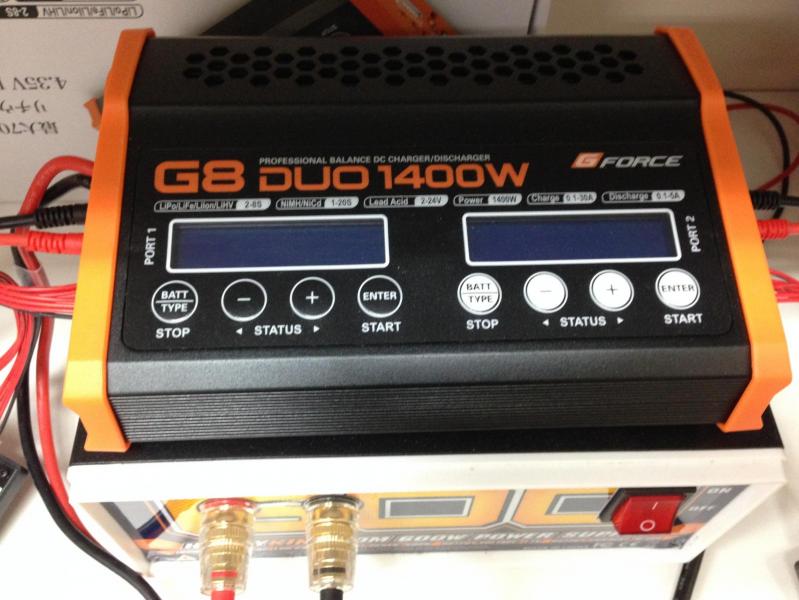

Pakiety , to BOLTy ( 4S 2850 mAh) . Niedawno odebralem ladowarke do pakietow LiHV i "podbilem" bolty ( do 4,35V ) i czekam na pogode , aby "sie przeleciec".

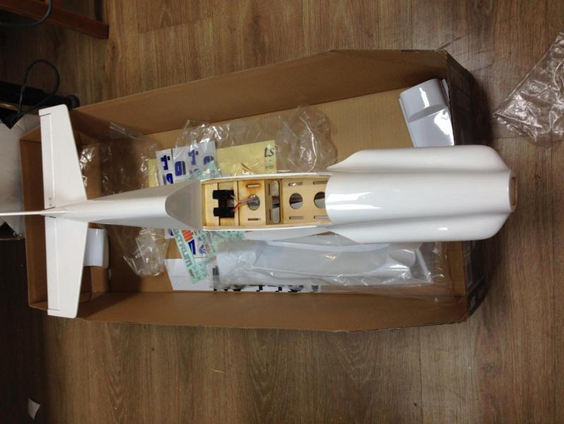

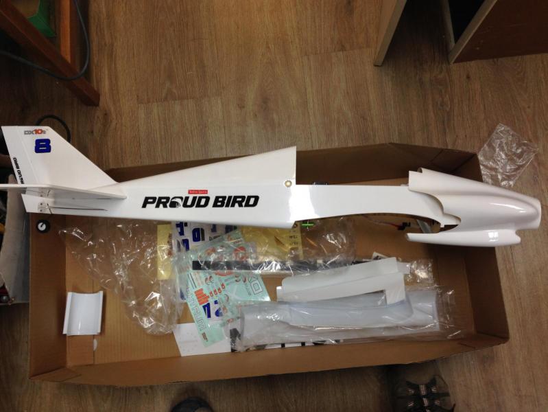

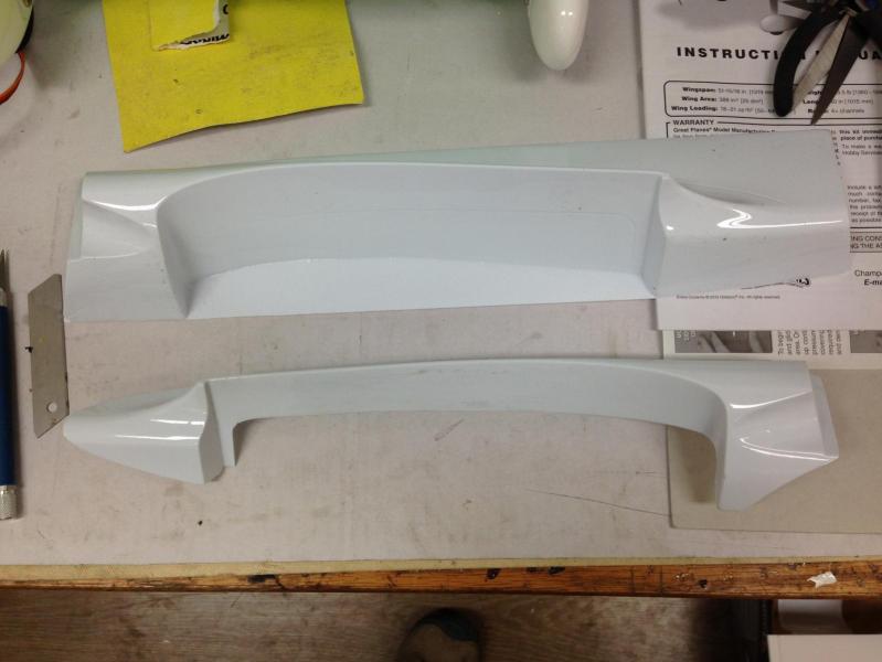

 BIRD ucueszyl mnie o tyle , ze trzeba przy nim troche "pomodelarzyc" ( POGO jest niestety TYLKO do zlozenia + kilka klejen i  przyznac trzeba , ze wykonanie modelu to EXTRAKLASA wsrod "skladakow"). W BIRDzie jest duzo plastikow ( wytloczek ) w calych arkuszach , wiec trzeba podocinac , podszlifowac , dopasowac ( pasuje to wszystko  tak na 90% ) .

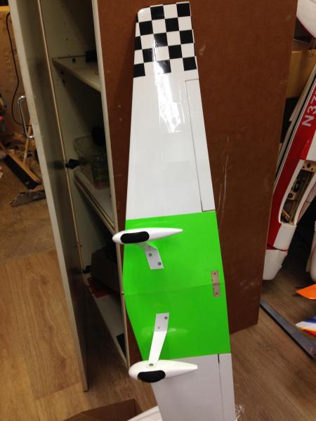

Akurat fajna robota na zimowe wieczory :-) Jakosc wykonania troche nizsza jak E-FLITE , ale narzekac trudno. Serwa jakies tam Turnigy , kolpak oryginalny. Poniewaz BIRD jest bialy (w komplecie  jest tylko troche dekali z napisami ) , wiec tylko od wlasciciela zalezy JAK bedzie wygladal. Mialem troche jaskrawej zielonej folii , wiec uzylem jej na kawalku  plata ( dol ) , a na jednej dolnej dolnej koncowce dalem bialo-czarna szachownice ( przy tych predkosciach warto ZAWSZE wiedziec gdzie dol , a gdzie gora :-) ) Pozostaje dociecie reszty plastikow i zamontowanie silnika. Oryginalny "krzyzak " od silnika NTM jest troche za duzy , wiec musze sciac koncowki i nawiercic nowe otwory do mocowania silnika z modelem.

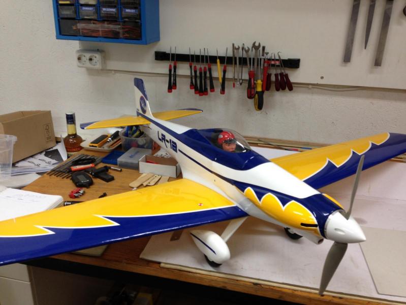

Ponizej kilka fotek , ostatnia POGO ( dla porownania ) :
