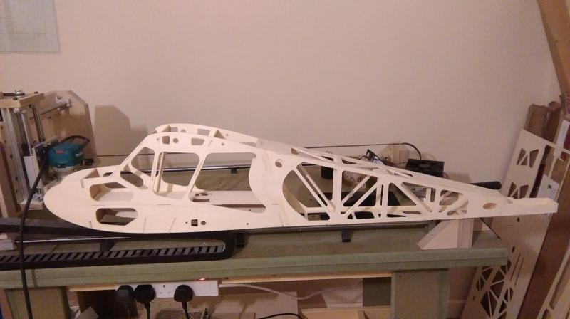

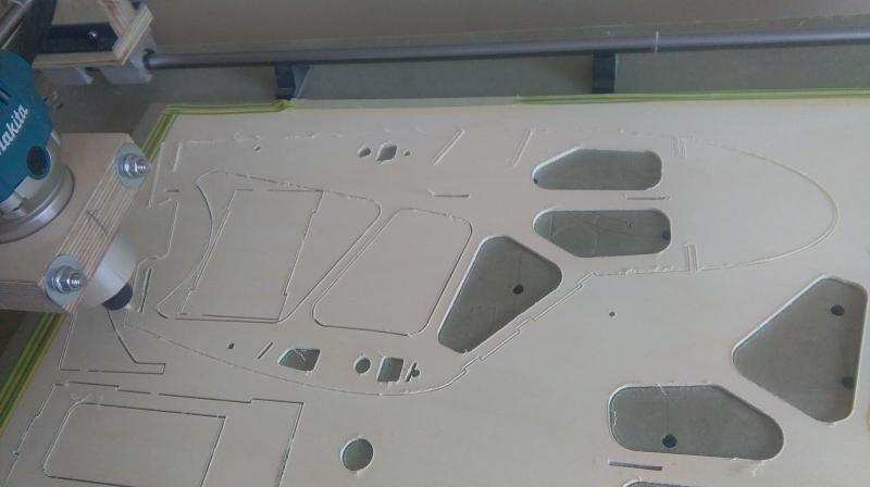

mikrus193 Opublikowano 13 Marca 2016 Opublikowano 13 Marca 2016 Dziś zacząłem ciąć także CDN połóweczka jak na razie 2

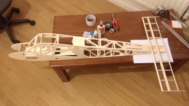

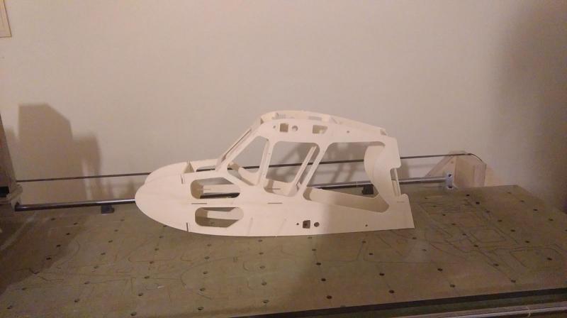

mikrus193 Opublikowano 14 Marca 2016 Autor Opublikowano 14 Marca 2016 Jutro tnę 2 polowe kadłuba małe dane Wicherka rozp skrzydeł górnych 1720mm rozp skrzydeł dolnych 1412 długość kadłuba 1180 w skrzydle mam profil NACA 2411 ster wysokości profil NACA 1412 będzie zmiana na NACA 0008

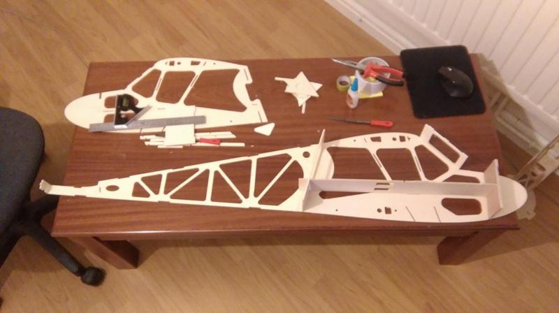

mikrus193 Opublikowano 18 Marca 2016 Autor Opublikowano 18 Marca 2016 Nie lenie się w środę miałem awarie cnc-owego kompa i musiałem ciąć resztę dziś reszta jutro
Elkojote Opublikowano 18 Marca 2016 Opublikowano 18 Marca 2016 Bardzo ładnie wygląda ! Fajnie mieć sobie taką maszynę do domowych zabaw , zazdroszczę maszyny i umiejętności obsługi .
mikrus193 Opublikowano 18 Marca 2016 Autor Opublikowano 18 Marca 2016 Bardzo ładnie wygląda ! Fajnie mieć sobie taką maszynę do domowych zabaw , zazdroszczę maszyny i umiejętności obsługi . Wiedza nabyta na starość a maszynę budowałem 2 lata
