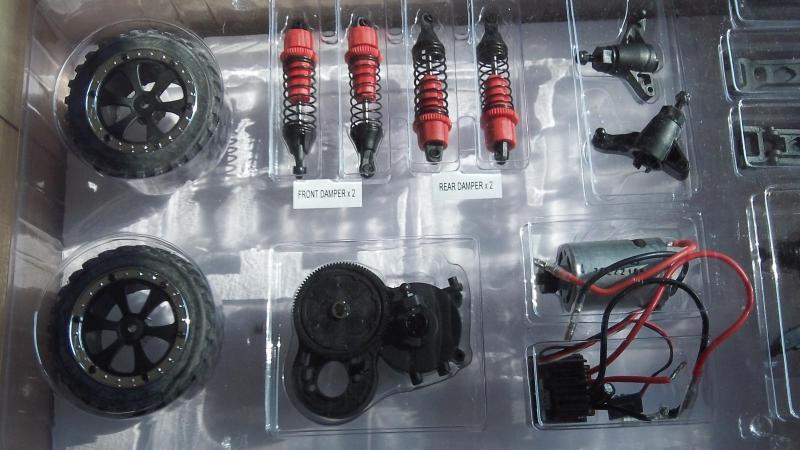

Wybór padł na model Kyosho seria EZ, są to trzy różne budy i koła, wszystko pasuje na jedną ramę.

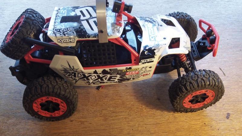

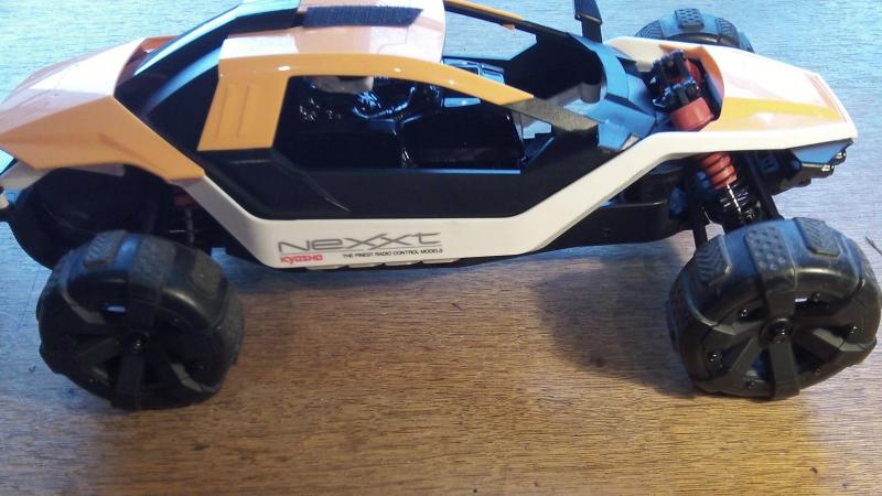

Udało mi się sklecić coś takiego
Buggy

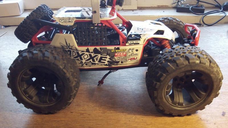

Monster

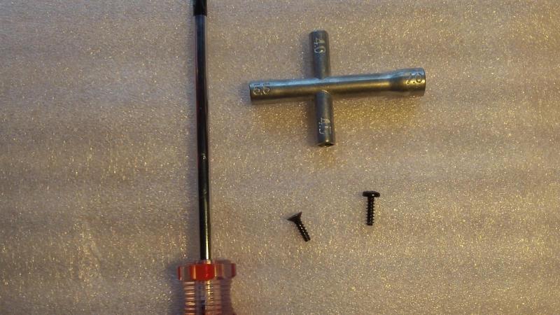

Narzędzia i śrubki które są potrzebne do złożenia całości + 8 sztuk 16mm do przykręcenia amortyzatorów.
To co na zdjęciu to absolutnie wszystko żeby rozłożyć model w drobny mak, nie potrzeba żadnych innych narzędzi czy wkrętów oprócz tych do amortyzatorów

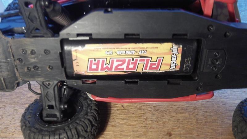

Baterię zakładamy bez ściągania budy.
Ogólnie konstrukcja genialnie prosta, a co proste to się nie psuje.
Wersja Monster to niewypał, za słaby silnik i 2wd nie sprawdza się niestety.

Na tej ostatniej regulator pozwala na rozładowanie prawie do 3V na celę a nowa bateria pobrała 3800mAh, chyba trzeba będzie założyć buzer bo ją zajeżdżę szybciutko. Macie jakieś sugestie w tej materii.

Silnik ma prawo nie wyrabiać w wersji monster. Wszak zmienia się przełożenie przy tak znacznej zmianie średnicy kół. Może się grzać i finalnie zjarać przy zbyt długich próbach wolnej jazdy po wertepach. Niestety wolne obroty to większy prąd i mniejsze chłodzenie...
Co do rozładowania pakietu, nie ma w ESC opcji odcięcia/ograniczenia zasilania w celu ochrony pakietu? To chyba nowy model, więc ten bajer winien być standardem. Jeżeli nie, buzzer to mus. Sam wiesz, czym się kończy wyrzymanie lipo.

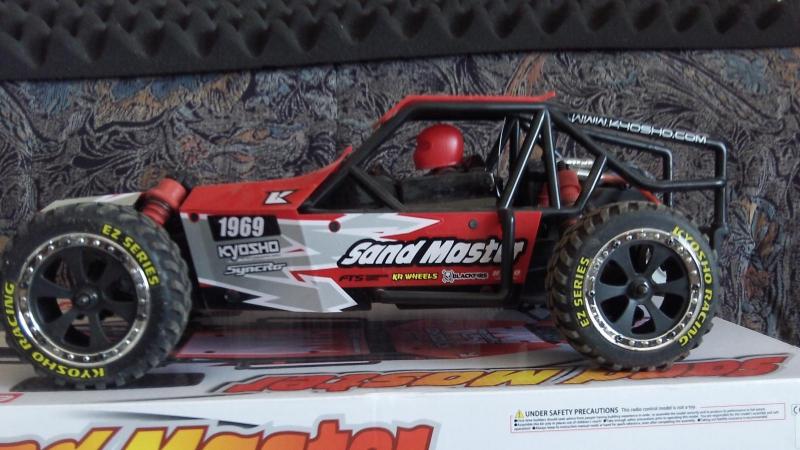

Ponieważ powstał tor do wyścigów, a do ścigania potrzeba przynajmniej dwa auta, skleciłem w jeden wieczór drugi model z serii EZ Sand Master (wszystkie modele na tej samej płycie podłogowej i tym samym wyposażeniu)
Kit
Gotowy
Zabawa przez święta była wspaniała, a jazda autem 2WD po krętej trasie nawet zabawkowymi modelami na słabych szczotkach nie jest taka prosta jakby się wydawało :blink:
