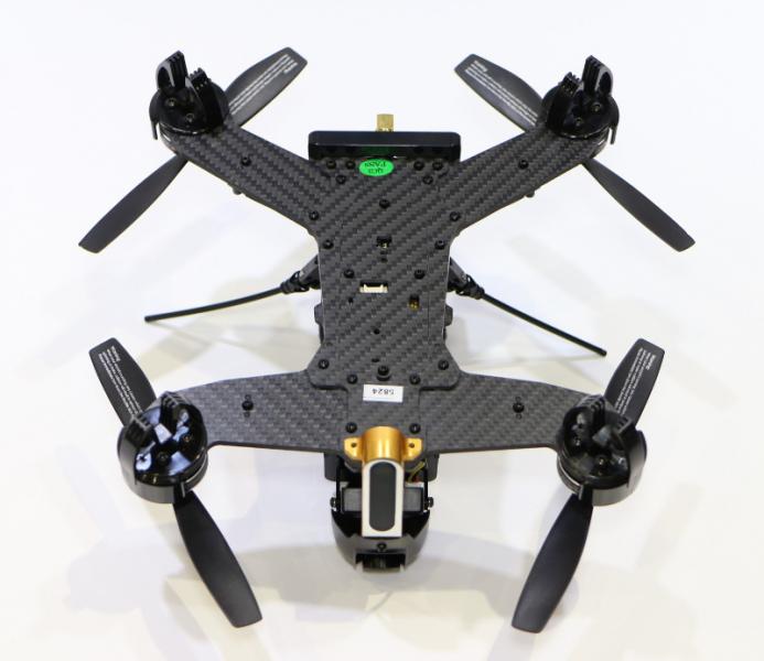

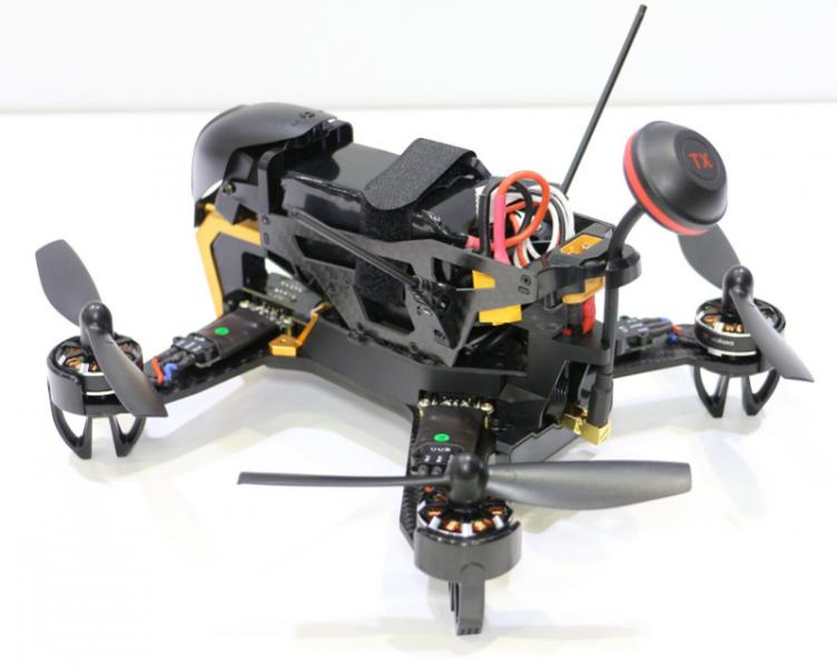

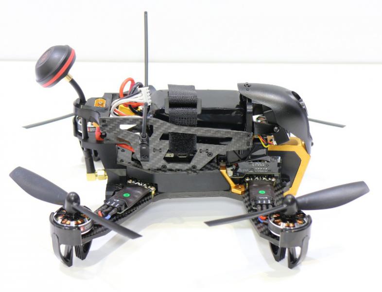

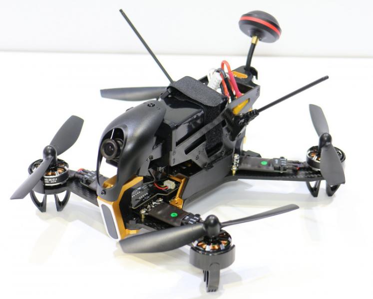

Piotr_Avatar Opublikowano 21 Kwietnia 2016 Opublikowano 21 Kwietnia 2016 Budowa średniej klasy racer'a 250 to m/w taki koszt jak gotowy Walkera Runner 250 czy nowszy Walkera F210. Więc jeśli chodzi o koszty to zabardzo się nie zaoszczędzi. Jak pisał wyżej Spook to kwestia tego, czy chcesz wyjąć sprzęt z pudełka i pójść polatać, czy wolisz poświęcić trochę (sporo?) czasu na budowę i późniejszą konfigurację. Jeśli weźmiesz się za własny sprzęt to CC3D odpalisz w zasadzie bez problemu, Wizard podczas konfiguracji jest banalny, krok po kroku przeprowadzi Cię przez procedurę. Z kolei z Naze32 niestety może nie pójść tak gładko i będziesz tylko tracił nerwy i zachodził "czemu się nie łączy, czemu nie działa". Teraz nawet do RTFów można dokupić praktycznie każdą część więc to nie jest wielki problem, ale na pewno wiedzę zdobędziesz większą gdy zbudujesz od zera i się trochę pomęczysz .
terragady Opublikowano 21 Kwietnia 2016 Autor Opublikowano 21 Kwietnia 2016 O kurka nie widziałem tego F210, chyba na prawdę się postarali i cena nie jest najgorsza. Waga jest fajna, FC jest w porządku i wszystko wygląda fajnie, teraz się naprawdę zastanawiam na kupnem RTFa. Lubię się bawić i składać swój sprzęt ale pewnie trafi się jakiś jeden problem który mnie uziemi na dłuższy czas i pewnie pociągnie rachunek w górę, więc może lepiej zacząć od tej nowej walkery i sobie ją rozbudować itd? Już byłem zdecydowany jak mówię na budowę własnego sprzętu że musiałeś mi pokazać tą walkere!!

qba Opublikowano 22 Kwietnia 2016 Opublikowano 22 Kwietnia 2016 Miałem okazję macać 210 i w porównaniu z przednikiem walkery to niebo a ziemia W Polsce wszystkie części dostępne od ręki, dodatkowo wszystko da sie wypruć i wrzucić w inna ramę W Gimmiku mają na nią dobrą cenę -https://www.gimmik.pl/F210_RTF1_Devo_7_kamera_HD_700TVL_akumulator_ladowarka_transmisja_FPV_OSD,o,17639.html
Piotr_Avatar Opublikowano 25 Kwietnia 2016 Opublikowano 25 Kwietnia 2016 Walkera 210 mamy również u nas w sklepie (sklepavatar.pl), testowana dobrowolnie przez kilka osób i robi naprawdę dobre wrażenie. Przede wszystkim duży przeskok z Runner'a 250, bo 210-tka działa na 4S i ma naprawdę potężny zapas mocy, można robić spokojnie akrobacje, co przy Runnerze 250 niestety nie było zbyt przyjemne (tam jest 3S i mniej dynamiczna). Co do modelarstwa VS RTF'y - prawda jest również taka, że obecnie mamy modę na tzw. drony utożsamiane głównie z wielowirnikowcami, a te same w sobie niewiele mają z modelarstwa - w zasadzie kupuje się ramę, elektronikę, skręca się, lutuje i zostaje konfiguracja. Z klasycznego modelarstwa samolotowego praktycznie nie ma tu nic. Takie czasy...
