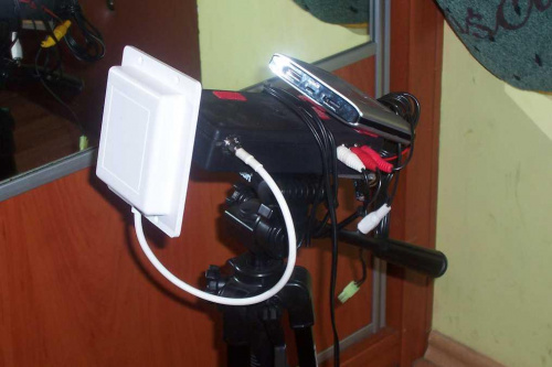

Killerus Opublikowano 26 Czerwca 2008 Opublikowano 26 Czerwca 2008 Zapomnij o tych antenach, kup panelówke 8dBi taką jak ja mam !!! Co do filmu to zakłócenia nie są wcale wielkie, czasem się pojawiają drop outy, ale moim zdaniem jest to chyba powodem przełączania się odbiornika Diversity. Poza tym jakośc nagrania jak dla mnie jest świetna !! Porównajcie sobie moje wcześniejsze loty, ja miałem czasem o wiele większe zakłocenia, a kluczem do sukcesu było zakupienie anteny panelowej !!! Scrubby moje gratulacje - świetny lot !!
SCRUBBY Opublikowano 26 Czerwca 2008 Autor Opublikowano 26 Czerwca 2008 Zapomnij o tych antenach, kup panelówke 8dBi taką jak ja mam !!! Czy mógłbyś opstrykać swoją aktualną bazę? Zwłaszcza z tymi panelówkami.Poza tym jakośc nagrania jak dla mnie jest świetna !! Oczywiście dużo lepszą jakość mam na wypalonej płycie DVD. Nagrywałem na magnetowidzie z HDD/DVD LITEON LVW 5045.
