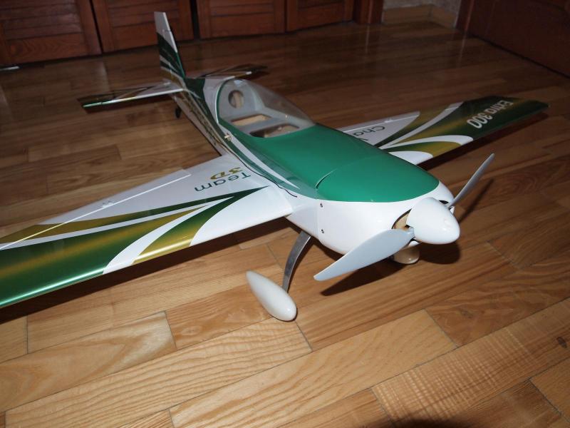

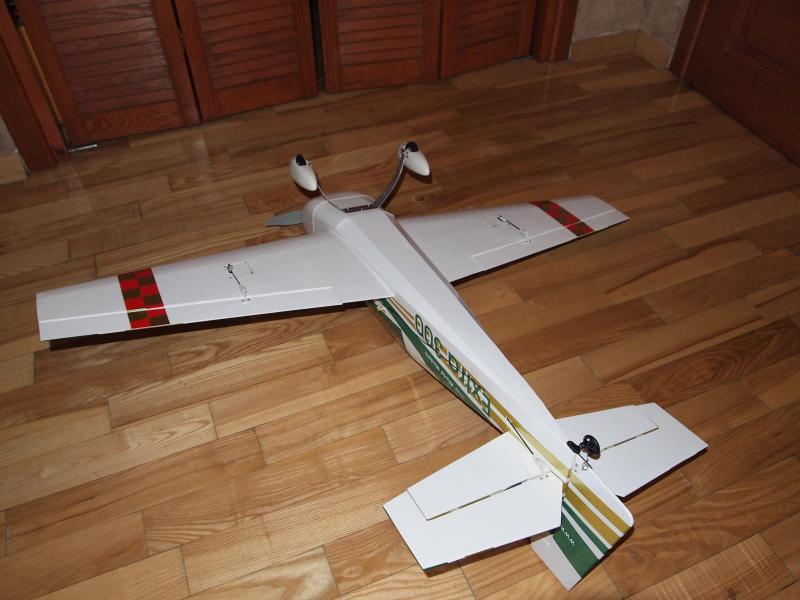

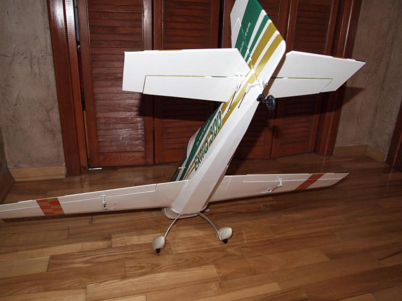

Kolejny model, który złożyłem wieczorami - tylko wtedy mam czas na hobby ;)  (pewnie nie tylko ja), szkoda, że w nocy latać ciężko...
Extra 300 EP od The World Models
Serwa:4 x TowerPro SG-92R

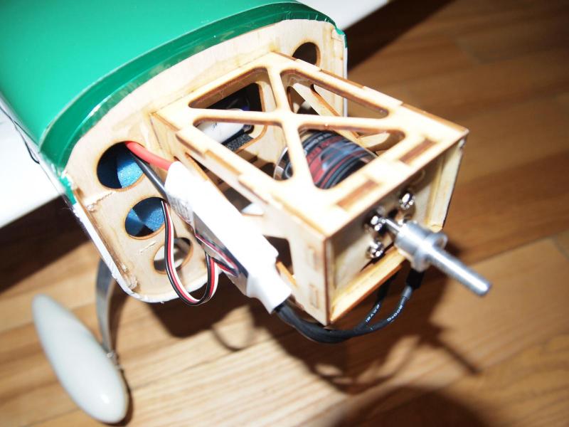

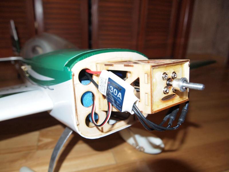

Silnik: Aerodrive SK3 28-36 1040kV
Regulator: Redox 30A
Zasilanie: Nano-tech 1500mAh 3S 35-70C
Śmigło - takie jak było w zestawie z modelem, chyba 10x5
Zalałem gdzie się dało żywicą, wzmocniłem mocowanie podwozia.
Mocowanie kabiny - patyk od szaszłyka + 2 spinki od karoserii samochodu RC

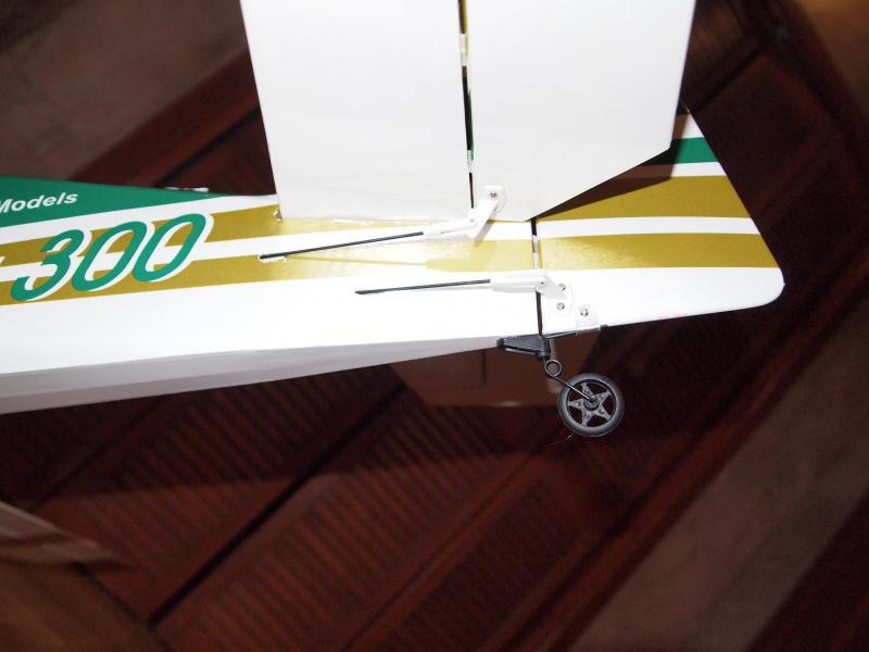

Oryginalny popychacz steru wysokości za krótki - do przebudowy mocowanie serwa lub wymiana popychacza.
Tym razem się postarałem i chyba wkleiłem prawidłowo dźwignie sterów i lotek :)

Dzięki, mi też się podoba, chociaż już 2 razy wzmacniałem domek silnika - teraz obłożyłem balsą i wręgę silnikową okleiłem obustronnie skleją 0,6mm
