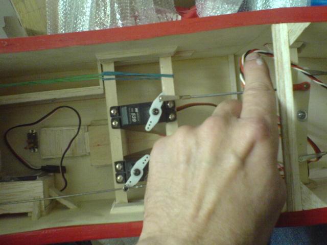

Pablo_433 Opublikowano 30 Czerwca 2008 Autor Opublikowano 30 Czerwca 2008 Zdjęcie wewnątrz kadłuba. palec wskazuje miejsce odbiornika.

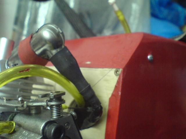

olo Opublikowano 30 Czerwca 2008 Opublikowano 30 Czerwca 2008 Widzę że masz popychacz przepustnicy z drutu a na samej dżwigni gażnika miałeś,masz platikową koncówkę? ps. Zmierzyłem w swoim modelu,o modułu do odbiornika dokładnie 38 cm. Odbiornik jest już za krawędzią spływu skrzydła,dostęp poprzez osobną klapkę
Pablo_433 Opublikowano 30 Czerwca 2008 Autor Opublikowano 30 Czerwca 2008 co proponujesz żebym zrobił
olo Opublikowano 30 Czerwca 2008 Opublikowano 30 Czerwca 2008 Jeżeli masz odpowiednio długie przedłużacze to je załóż żebyś mógł już po odpaleniu silnika wyjąć i przesunąć o tyłu odbiornik. Wymieniłbym też ten popychacz od gazu na bowden i plastikową końcówkę. Bowden bez drutu w środku,jutro zrobię fotkę swojego to będziesz wiedział o jaki mi dokładnie chodzi. ps. Pancerz bowdena ma 5 mm średnicy,rdzeń około 3,5 mm do środka idealnie pasuje kwałek nagwintowanej na M2 szprychy Nie twierdzę że to pomoże ale od czegoś trzeba zacząć. Zapłon zasilasz z osobnego pakietu?
