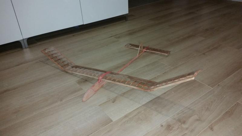

Cześć,
Zanim zacząłem się bawić RC zbudowałem szybowiec Fregata:

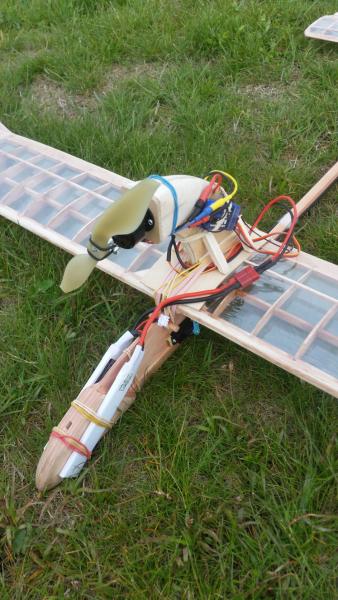

Silnik redox 450/1200
Pakiet 850/7,4
Masa całości w okolicach 450g

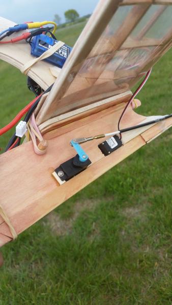

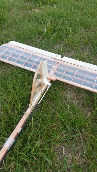

SW i SK to kawałki balsy przymocowane na taśmę 3M'a do sterów, wygląda to tak:
post-17980-0-86584100-1463860589_thumb.jpgpost-17980-0-73729400-1463860590_thumb.jpgpost-17980-0-29102600-1463860591_thumb.jpgpost-17980-0-25717400-1463860592_thumb.jpg

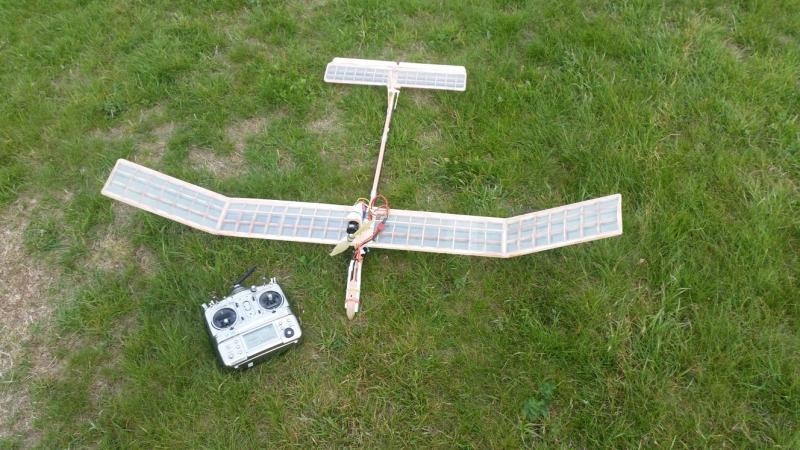

To jedyny samolot rc, który póki co potrafię w miarę kontrolować :)
Lata to tak:
Cała przeróbka to 3h pracy.
Nie licząc odbiornika - cały koszt to około 160pln (silnik 45, pakiet 45, power pod 30 - ale to można z odpadów praktycznie zbudować, 30 serwa, bowdeny 10)
Może za pięknie to nie wygląda, ale przynajmniej lata lekko, łatwo i przyjemnie.
Wyważony był poprawnie, podkładka pod statecznik załatwiła sprawę
