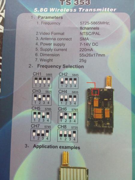

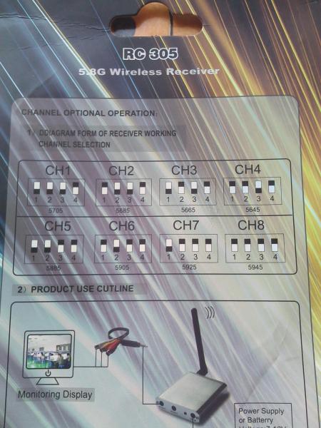

Mieciu11 Opublikowano 27 Maja 2016 Opublikowano 27 Maja 2016 Witam, W dziedzinie fpv jestem póki co początkującym. Jestem w trakcie kompletowania całego zestawu do fpv. To mój link fpv: http://ru.aliexpress.com/item/RC-FPV-5-8G-400MW-Video-Audio-AV-Transmitter-Sender-Module-TS353/32480719106.html http://ru.aliexpress.com/item/5-8G-Wireless-FPV-8CH-AV-Receiver-RC305-for-RC-Plane/32570394259.html Podłączyłem wszystko ze sobą i uruchomiłem na telewizorze. Na obu ustawiony został kanał pierwszy i wszystko piknie hula. Wizja jest bardzo dobra, nawet przez ściany nadajnik daje sobie ładnie radę. Potem zacząłem bawić się z innymi kanałami i tu zaczęły się problemy. Chyba tylko na czterech kanałach wizja jest bardzo dobra a na innych zakłócenia są już bardzo duże. Nie zgadzają mi się też opisy częstotliwości kanałów na nadajniku i odbiorniku. Zresztą macie tu fotki: Powiedzcie mi czy to ma tak być? Niby wizja jest ale mimo wszystko wolę się upewnić. Jeszcze jedna rzecz. Czy wam też tak diabelnie grzeje się nadajnik. Największa temperatura jest w miejscu złącza SMA. Dodam że nie zdejmowałem foli. Więc może to przez to? Z góry dzięki za pomoc
Pietuh Opublikowano 28 Maja 2016 Opublikowano 28 Maja 2016 One mają inne kanały, więc ustaw taki który będzie miał najlepszą wizję i sprawdź na otwartym terenie zasięg. Oryginalny Boscam na kanale4 5645 przekracza 500mW i się nic nie grzeje http://www.aliexpress.com/item/100-original-Boscam-5-8G-5-8Ghz-400mW-8-Channel-FPV-AV-Transmitter-Receiver-TS353-RC305/2007844831.html?spm=2114.01010208.3.345.wMz4cP&ws_ab_test=searchweb201556_7,searchweb201602_4_10037_10033_507_10032_10020_10017_10021_10022_10009_10008_10018_101_10019,searchweb201603_9&btsid=24a137b7-f835-4833-a891-d72b17244dd6
Mieciu11 Opublikowano 28 Maja 2016 Autor Opublikowano 28 Maja 2016 To ten mój to jest podróba? Zrobiłem jeszcze raz testy i na wszystkich kanałach jest już wizja. Okazało się że akumulator się za bardzo rozładował i to powodowało zakłócenia. Martwi mnie jeszcze tylko temperatura. Chiński multimetr wskazał około 60"C. I to chyba na wszystkich kanałach tak się grzeje.
Pietuh Opublikowano 29 Maja 2016 Opublikowano 29 Maja 2016 Spróbuj założyć inną antenę, niestety od czasu jak cena stała się wyznacznikiem pojawiło się mnóstwo podróbek, dlatego niektórzy handlowcy zaznaczają że to oryginał. Najczęściej są to nadajniki TS353, TS352 i TS351.
