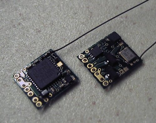

... a tak dla zainteresowanych tematem mini / micro, małe odbiorniki (4 kanały) takie, jak np. ten DT / DelTang DSM2 Micro Actuator Receivers , sterujący siłownikami magnetycznymi (nie serwami):
mają wymiary 1 cm x 1 cm i ważą 0,28 g. Z takim odbiornikiem i mini actuatorami (siłownikami magnetycznymi) zamiast serw można budować już naprawdę małe modele RC, np. takie jak ten na fotce poniżej (akurat w tym przypadku silnik i odbiornik jest własnej konstrukcji autora PROJEKTU):
