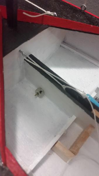

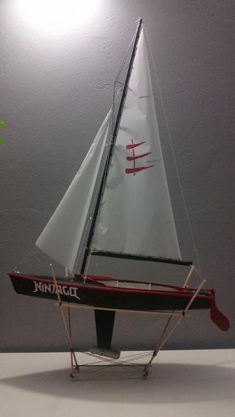

kossimon Opublikowano 9 Sierpnia 2016 Opublikowano 9 Sierpnia 2016 Cześć, Zrobiłem łódkę z kit'a i nie jest co prawda przeznaczona do RC ale uznałem, że fajnie będzie spróbować. Łódka wygląda tak: No i wszystko ładnie i pięknie, kupiłem serwa windy, mam pomysł na całe sterowanie ale pojawił się mały problem ... po pierwszym wodowaniu w wannie przez szczelinę, przez którą przechodzi oś obrotu miecza przy podnoszeniu powolutku dostaje się woda. Blokadę wysunięcia ośki miecza zrobiłem na zacisku jaki stosuje się do kół w samolotach i wygląda to tak: Podpowiedzcie proszę jak to uszczelnić ale żeby była możliwość demontażu miecza (bo gdybym z tego zrezygnował to bym zalał klejem i po sprawie by było). PS. Dodam, że to moja pierwsza łódka, dlatego proszę o wyrozumiałość (do tej pory budowałem tylko samoloty)
mike217 Opublikowano 10 Sierpnia 2016 Opublikowano 10 Sierpnia 2016 Myślę, że dopasowane na tą oś uszczelnienie typu O- o-ring załatwi sprawę. Wystarczy, go założyć pasowanie na oś i docisnąć mocno tym zamykaczem, który zastosowałeś. Tam nie ma żadnego ciśnienia to byle uszczelka pomoże.
Tom Opublikowano 10 Sierpnia 2016 Opublikowano 10 Sierpnia 2016 No i tak przy okazji założyłeś foka odwrotnie (pierwszy mniejszy żagiel) tzn nie do góry nogami, powinien być założony najdłuższą krawędzią żagla do linki która biegnie od dziobu do góry masztu i będzie ok
kossimon Opublikowano 11 Sierpnia 2016 Autor Opublikowano 11 Sierpnia 2016 mike217, dnia 10 Sie 2016 - 08:29, napisał: Myślę, że dopasowane na tą oś uszczelnienie typu O- o-ring załatwi sprawę. Wystarczy, go założyć pasowanie na oś i docisnąć mocno tym zamykaczem, który zastosowałeś. Tam nie ma żadnego ciśnienia to byle uszczelka pomoże. O-ring'a szukałem w LeroyMerlin ale nie znalazłem tak małego. Znalazłem za to redukcję do rury kanalizacyjnej, wyciąłem dwa kawałki, zrobiłem dziurki małym wiertłem (mniejszym niż średnica drutu), założyłem z obu stron i docisnąłem - wygląda na szczelne - jeszcze nie testowałem ale powinno być okey. Dzięki za wskazówkę. Tom, dnia 10 Sie 2016 - 10:05, napisał: No i tak przy okazji założyłeś foka odwrotnie (pierwszy mniejszy żagiel) tzn nie do góry nogami, powinien być założony najdłuższą krawędzią żagla do linki która biegnie od dziobu do góry masztu i będzie ok Masz rację - szczerze mówiąc myślałem o tym pierwotnie żeby tak założyć ale zmyliło mnie szycie krawędzi - poprawię. Sumarycznie będą 4 serwa: 1 na ster kierunku, 2 na podnoszenie miecza, i po jednej windzie na foka i grota. Reszta gratów od samolotów bo tylko takie mam a jeszcze nie mam pewności czy łódki mi przypadną do serca i czy warto inwestować. Odnośnie postępów zamontowałem jeszcze serwo do płetwy sterowej ze szczeliną osiującą ramienia obrotu. Jak skończę to obstrykam i może nakręcę krótki filmik z działania całości.

mike217 Opublikowano 11 Sierpnia 2016 Opublikowano 11 Sierpnia 2016 Ważne, że coś wykombinowałeś. A na przyszłość, Leroymerlin zostaw dla działkowców i idź do sklepu z oringami i uszczelnieniami. Mnogość i wybór zadziwi ...
