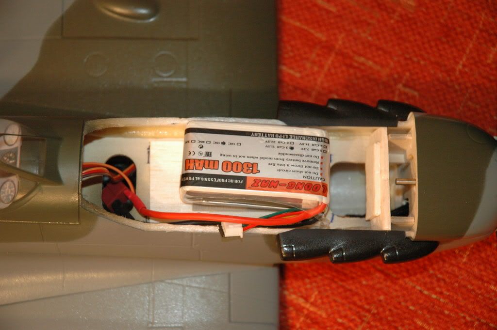

mazb Opublikowano 12 Lipca 2008 Opublikowano 12 Lipca 2008 Przedziurawiłem nowego LiPo 1300 ;( ;( ;( Przymusowe twarde lądowanie (myślałem że zdążę jeszcze polatać przed burzą). Pakiet uderzył w wystającą trochę śrubę mocowania silnika. Funkiel nówka, nie śmigany ;( ;( Co się może dziać ?? Używać czy do utylizacji ?? Może zalać to żywicą .... ??
kamil_rc Opublikowano 12 Lipca 2008 Opublikowano 12 Lipca 2008 jeżeli z pakietu wydobywa sie taki dziwny zapach (nie wiem do czego porównać) to znaczy ze jest przebity. Ja jak miałem przebity pakiet li-pol 2200mah to dziurę zalałem klejem poliuretanowym i okleiłem taśmą i później miał trochę mniej pojemności ale działał. Spróbuj zalać żywicą i powinno być OK. P.S. Niezłą była tam u was burza bo akurat widziałem jak jechałem z łodzi. Wcale nie dziwie sie szybkiego przymusowego lądowania.
Grzechu Opublikowano 13 Lipca 2008 Opublikowano 13 Lipca 2008 Co się może dziać ?? Może się zapalić, podczas ładowania, czy użytkowania. Ryzyko jest, to już zupełnie inny przypadek niż nowy lipol. Ja bym wyrzucił.
Eryk Opublikowano 13 Lipca 2008 Opublikowano 13 Lipca 2008 ja bym ściągnął tylko tego termokurcza i spróbował rozdzielić cele od siebie i zobaczyć, i tak nie mu już nic do stracenia.
pablos Opublikowano 13 Lipca 2008 Opublikowano 13 Lipca 2008 Według mnie środkowa cela do wyrzucenia dalsze używanie tak uszkodzonej celi jest zbyt niebezpieczne ostatnia cela chyba nie jest przebita trzeba by się jej przyjrzeć .Jaki to pakiet być może da się dokupić jedną celę i wymienić .Ale jeśli się zdecydujesz zalewać tę dziurę jakimś klejem czego nie polecam (uszkodzenie jest zbyt duże)to przy ładowaniu zachowaj szczególna ostrożność. Przyjżałem się jeszcze raz ostatniej celi wydajemi sie że też jest do wyrzucenia. Czasem trzeba się pogodzić ze stratą niż doprowadzić do nieszczęścia
Lord Rzeźnik Opublikowano 13 Lipca 2008 Opublikowano 13 Lipca 2008 Tak ja powyzej kilka postow: zalej zywica/ klejem, ale laduj w stalowym wiadrze z przykrywka na podworku, jesli takowe posiadasz, wez gasnice z samochodu (jesli posiadasz) albo po prostu kup specjalna torbe do li-poli. :ble:
meloow Opublikowano 13 Lipca 2008 Opublikowano 13 Lipca 2008 wez gasnice z samochodu (jesli posiadasz) albo po prostu kup specjalna torbe do li-poli. :ble: jak się zaczną palić to nie ma co gaśić , lepiej popatrzeć jak się fajne pali !!!! Zbyszku to masz pakiet do przeznaczenia aby przetestować torebki na pakiety :rotfl:
mazb Opublikowano 13 Lipca 2008 Autor Opublikowano 13 Lipca 2008 Zbyszku to masz pakiet do przeznaczenia aby przetestować torebki na pakiety :rotfl: Się śmiej Chciałbym choć raz ten pakiecik do końca wylatać (a dopiero późnij przetestować w torbie na lipole które notabene ..... niebawem na revoc.eu Zalałem żywicą - chyba to był błąd - pakiety lekko spuchły. Na razie chłodzą się 100m od domu przykryte wiadrem Zobaczymy co będzie jutro.

pablos Opublikowano 13 Lipca 2008 Opublikowano 13 Lipca 2008 Mazb czymbyś nie zalał to jeśli są uszkodzone to i tak by spuchł.A czy przed ładowaniem zmierzyłeś przynajmniej napięcie na celach,które spuchły te uszkodzone czy wszystkie?
